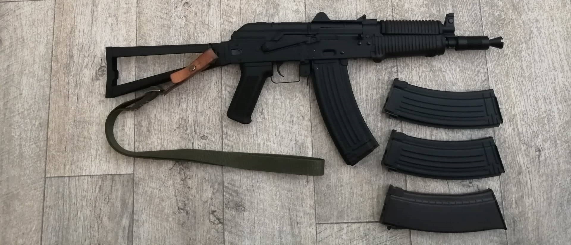

Tak díky moc za rady, nakonec jsem teda zakoupil toho Krinkova od Cymy, CM.045. :)
