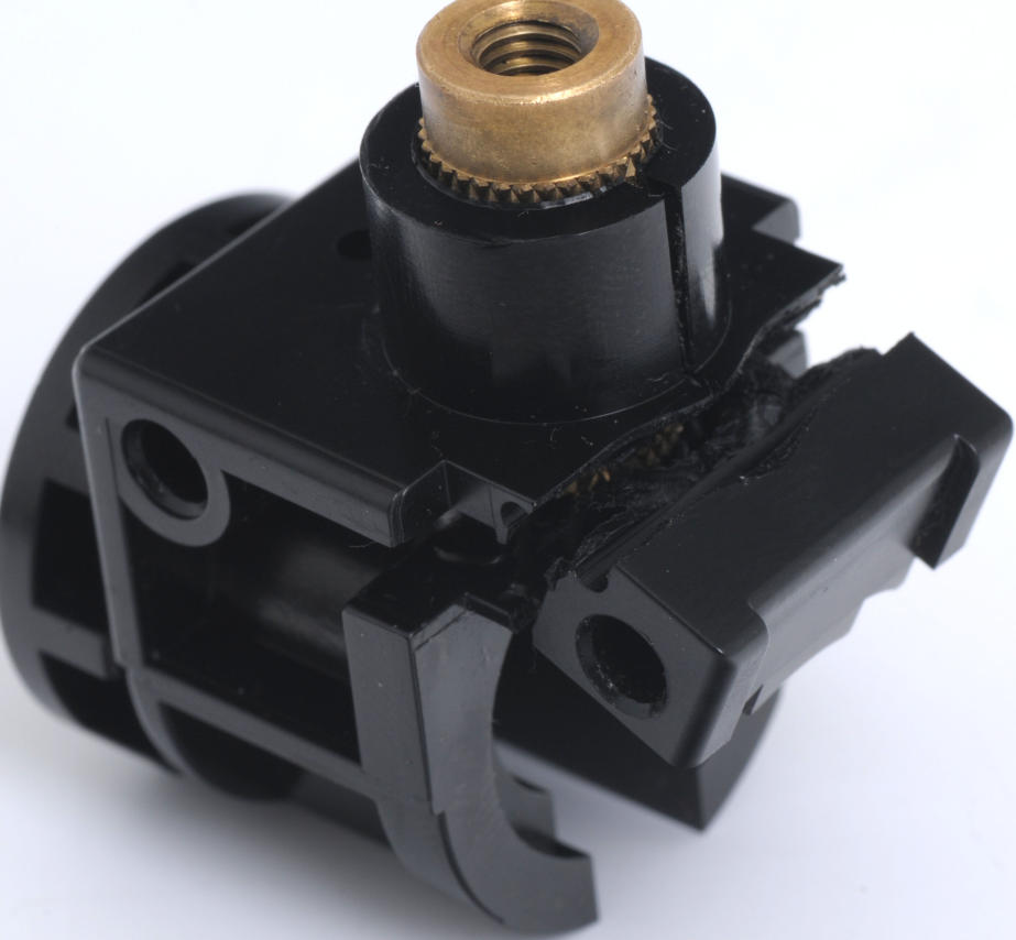

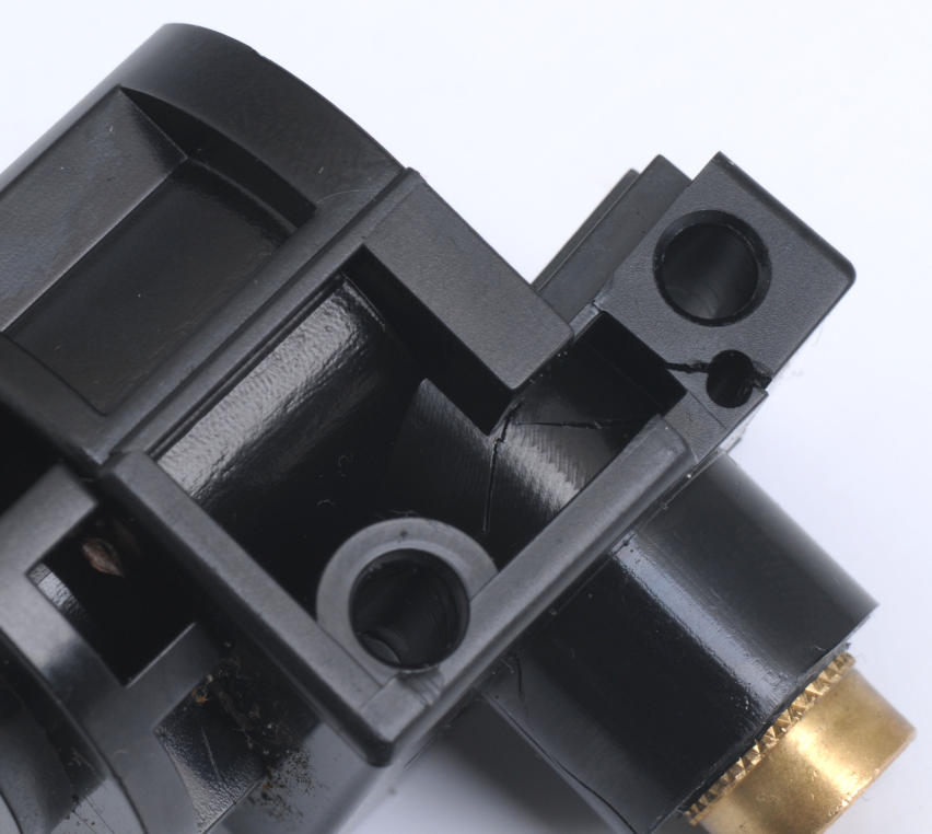

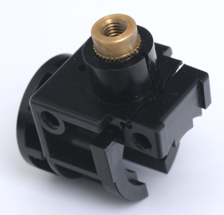

v priloze fotky puvodni plastove komory jak vypada po 4 letech pouzivani. tudiz pokud uvazujete o tanace tak si poridte rovnou i novou komoru.
DSC_2758.jpg [ 50.38 KiB | Zobrazeno 12578 krát ]
DSC_2757.jpg [ 54.97 KiB | Zobrazeno 12578 krát ]
DSC_2756.jpg [ 16.85 KiB | Zobrazeno 12578 krát ]
DSC_2755.jpg [ 43.04 KiB | Zobrazeno 12578 krát ]
DSC_2754.jpg [ 59.76 KiB | Zobrazeno 12578 krát ]
DSC_2753.jpg [ 38.31 KiB | Zobrazeno 12578 krát ]
29 úno 2012, 11:52

asi postupne. hlinikovou komoru mam doma uz asi tri roky do zalohy, vcera jsem menil. zdal se mi vykon nejaky slabsi. holt nemoc kazde tanaky.
