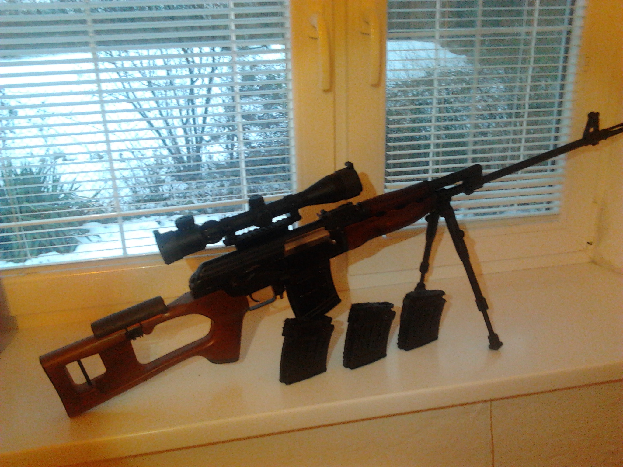

Chcem sa podelit o moju prerabku AK na Zastavu M91.
Konecne mi prisli kolesa a piest, konecne i funkcna. Mosfet Extreme (jefftron) v predpazbi, kolesa SHS 100:300, piest SHS s celokovovym ozubenim, SHS 150 struna, SHS vodic pruziny v.3(upraveny- odobrata jedna podlozka aby sa znizila kompresia struny o cca 1-2mm a tym zabezpeceny bezproblemovy chod), vzduchotechnika SHS (hlavy obe- hlinikove, tryska), hop up guma guarder, motor zatazovy SHS (cierny ultra torque). povodny mechabox JG, hop komora JG plastova (jej kvalita sa mi osvedcila overim na meraku), hlaven povodna o nieco dlhsia ako AK .
PLUS prerabka na SVD zasobnik dokoncena- prvy prototyp zasobnika vyrobeny (cyma mid-cap SVD zasobnik), dalsie tri cakam tie budu uz vyladene aj vizualne.
Update 4.11.2012:
Meranie na meraku 2,79-2,8 J cca 167m/s (namerane hodnoty s 0,4g BB BLS, spatne teoreticky prepocet na 0,2 z Joulov)
Update 20.1.2013:
Namontovana optika Bushnell + killflash+ klapky , vyrobene dalsie 3 zasobniky (daleko krajsie ako prototyp), dvojnozka, lícnica, mierne upravy na tele.

Poznámka: Januar 2013- finalna podoba
2013-01-20 16.10.22.jpg [ 1.39 MiB | Zobrazeno 6363 krát ]
