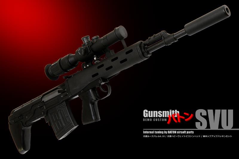

Tak sice to neni SVD, ale... AS Verze SVU. 8)

co si vzpominam tak SVU uz mel nekdo delat, ale asi z toho seslo
