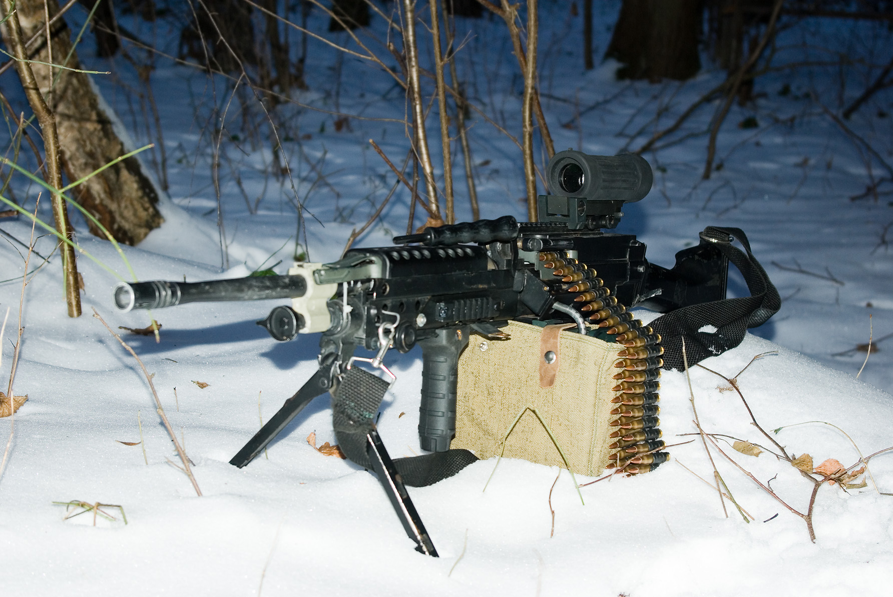

Používám ve svých zbraních MosFet a mimo jedné maličkosti kdy po složení v kombinaci s vlhkem si zbraň střílela jak o život, jen ne v okamžik kdy jsem chtěl jsem za ty skoro 3 roky co je používám problém neměl.
Jinak jsem dneska byl venku s miminem ho vyvětrat a poladit novou optiku s předpažbím. Uchop pro mně super, ale řeším další problém.
- Nemáte někdo nějaký tip jak zvýšit přítlak Hop Komory na mechabox aby neodskakovala?

Nový příspěvek Re: M249 china
Na stránkách http://www.chrudim.asteam.cz mají někde návod na uchycení hop-up komory u zbraní typu AR-15. Ale nevím jestli to bude fungovat i na M249.
EDIT: Takže ten obrázek jakým způsobem to řeší je úplně dole.
Naposledy upravil Jason dne 06 led 2011, 18:08, celkově upraveno 2
06 led 2011, 18:04
Já bych to řešil silnější pružinou...
06 led 2011, 18:05
da se podlozit stavajici pruzina na hlavni pomoci gumoveho O krouzku o rozmeru 8x2mm (ke karme) nebo tam dat jenom ty O krouzky. jeden stoji 2 kc v zelezarstvi, budou stacit cca 3-5ks
proste navliknout tyto tesneni na hlaven az ke komore. Timto zpusobem ja uz jedine takto podkladam komory, aby se nehybaly
06 led 2011, 18:45
ja to dycky delal pomoci cca 2mm tlustyho dratu co sem navijel na hlaven dokat nesedela fest, to tvy reseni neni vubec zly JEFFE, skusim to dik za tip i dys nebyl pro me =)
