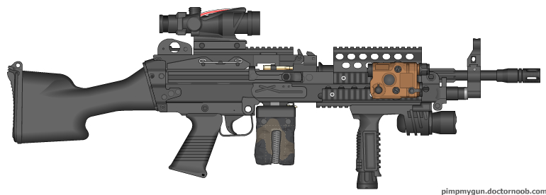

jo vím. překopal bych jí aby trošku vypadala jak MK46 :P
napadl mě takovýhle design a nebo místo svítlny gripod.
myweapon(1).jpg [ 77.09 KiB | Zobrazeno 15625 krát ]
