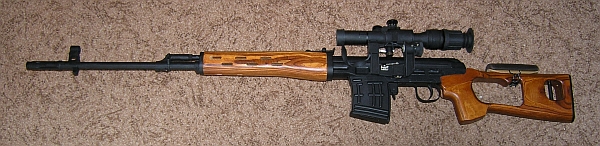

Fotka mého miláčka:)

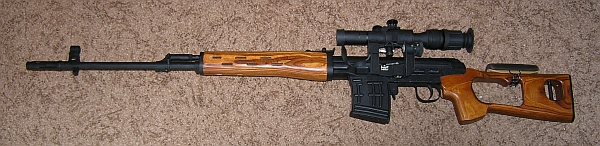

Nedá mi to se nepochlubit svým mazlíkem - krom dřevěný pažby Klinko vše koupeno přes RSOV, a celý i s tou pažbou to vyšlo na neuvěřitelných 4950 včetně pošty!

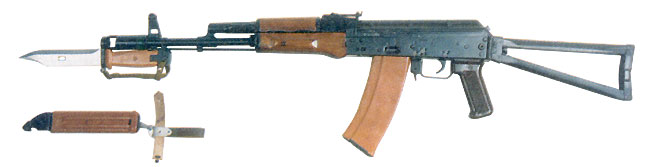

Ne, na AK74 je stejnej bajonet jako na SVD - problém je fakt v marujce, nemá tam to osazení jak má být, jak mi hoši z Japu napsali, záměrně! Čínani /AK, STTI, Warrior a jiný/ to mají OK!
aks74.jpg [ 16.67 KiB | Zobrazeno 13162 krát ]
7-62mm-odstrelovacska-puska-vzor-63-dragunov-04.jpg [ 23.36 KiB | Zobrazeno 13162 krát ]
