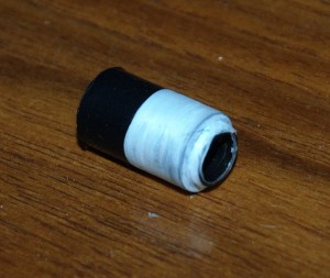

Homer028, mohl bys udělat foto toho omotání gumičky??? Díky :-)

Nový příspěvek Re: SVD dragunov! PŘESNÁ REPLIKA!
Tak předem děkuji Homerovi za radu, která vyřešila prakticky z 90%double feed.
To V.E.N.A: vemeš tu teflonovou pásku, co mám já tak má 12mm šíři. Vytáhneš hlaveň s nasazenou hop-up gumičkou a tou páskou to několikrát omotáš těsně u konce gumky nasazené na hlavni. Tak aby si tou páskou stáhnul jakoby k hlavni zkosení gumičky, tím zůžíš prostor pro vstup kuliček do gumky = kulička se konečně bude o tuto překážku zastavovat tam kde má.
Jinak jsem ještě provedl úpravu komory, konkrétně díl s regulací. Prohlubeň naproti výlezu kuliček ze zásobníku, která přidržuje kuličky, tak tu jsem vrtákem č.5 malinko prohloubil cca o 0,5mm. Mohu říct že to taky asi pomohlo, ale chce to fakt opatrně. Není to můj nápad, viděl jsem to někde na youtube. Chce to pak jehlovým pilníček pořádně očistit hrany. Ale todle doporučuju spíš jako poslední řešení.

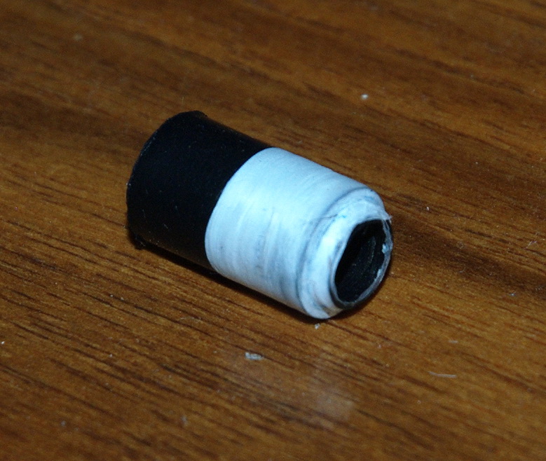

cptGeorge píše:
Kluci, s tou prohlubní bacha, to je taky myslím problém od výroby... možná kdyby tam nebyla, tak je to lepší, páč úhel tlaku další kuličky ze zásobníku je pak jinačí... a další věc, múže dojí mikroskopicky k narušení povrchu gule a bude to asi dělat kuwa problém u 0,03 a přesnější hlavně... můj úsudek... No myslím, že by celkově ta komora mohla mít o pár setin menší vůle...
Foto gumy: Bacha na to, ať vám ta páska nepřeleze přes to zkosení. Ta páska je pružná a pevná, pak se vám vymotá.... já na to přišel po třetím namotání ;-D, a nezapomeňte před vkládání promazat jak hlaveň, gumu, pozor kolem regulace hopu a gumu z vnějšku a komoru zevnitř silikonovým olejem, pak to vyčistěte lihem....
