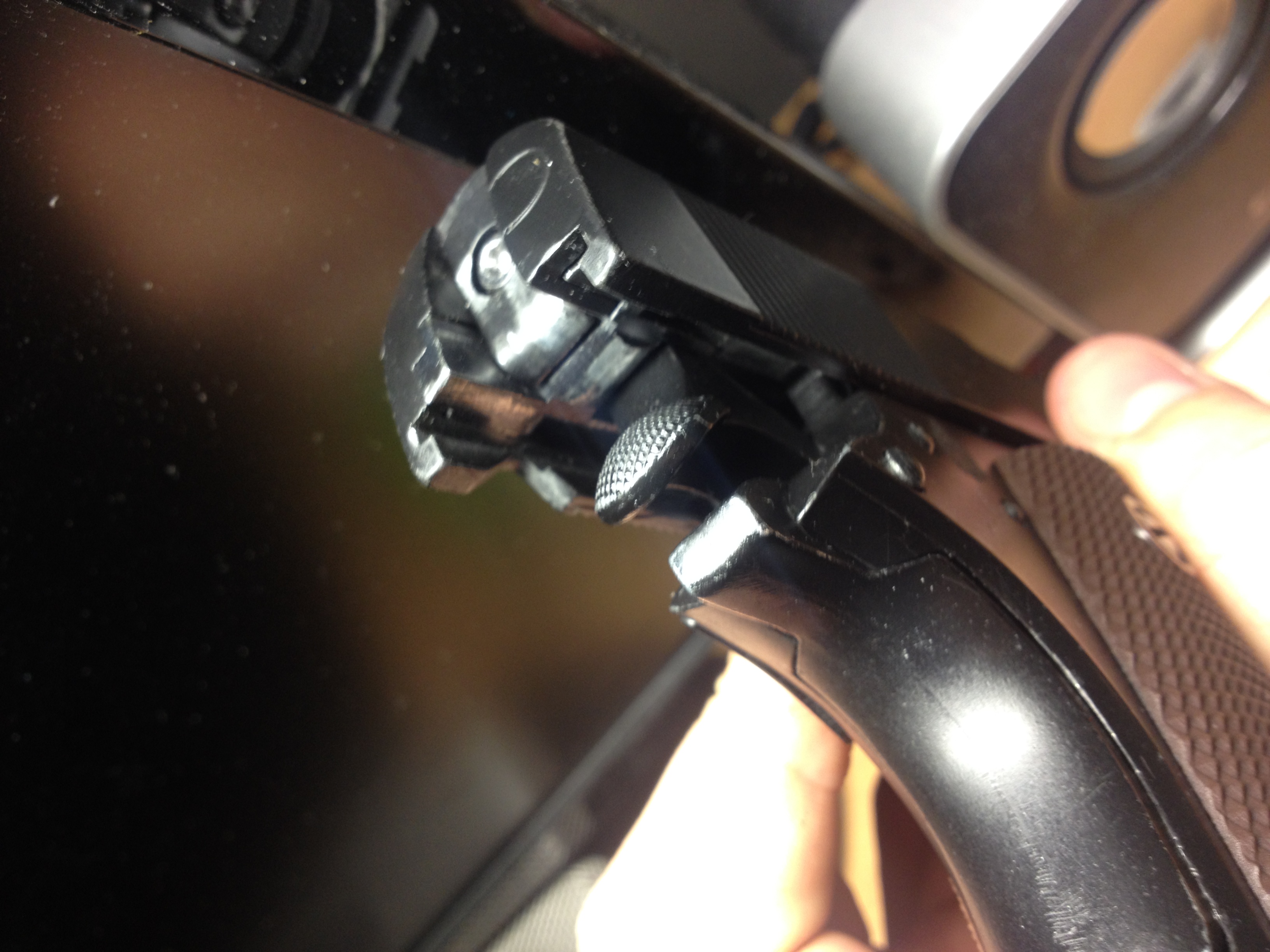

Poznámka: zde je závěr seknut o kohoutek
IMG_1836.JPG [ 1.34 MiB | Zobrazeno 16465 krát ]

Nový příspěvek Re: Colt m1911 závěr se sekne o kohoutek
Technicky vzaté to takto robí na každej zbrani s vonkajším kohútom dôležité je aby ak záver natiahneš úplne dozadu sa vrátil do prednej polohy.
