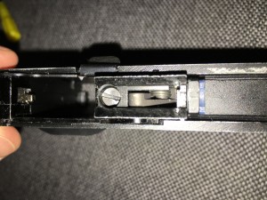

Mám taky 1911 od WE a taky je tam nějaká vůle, normálně jsem to neřešil ale jak jsem na ní namontoval tlumič tak se hýbal dost. Řešení je nalepit na vnitřní hlaveň v místě kde po ní jezdí závěr hliníkovou pásku (Nebo jakouoliv jinou dostatečně odolnou co bude dobře klouzat. Důležité je aby závěr nikdy nezajel až za okraj pásky protože by se o něj mohl zaseknout takže je třeba ji správně nalepit (A pak taky je dobré ji namazat silikonovým olejem.

e: přidávám fotky

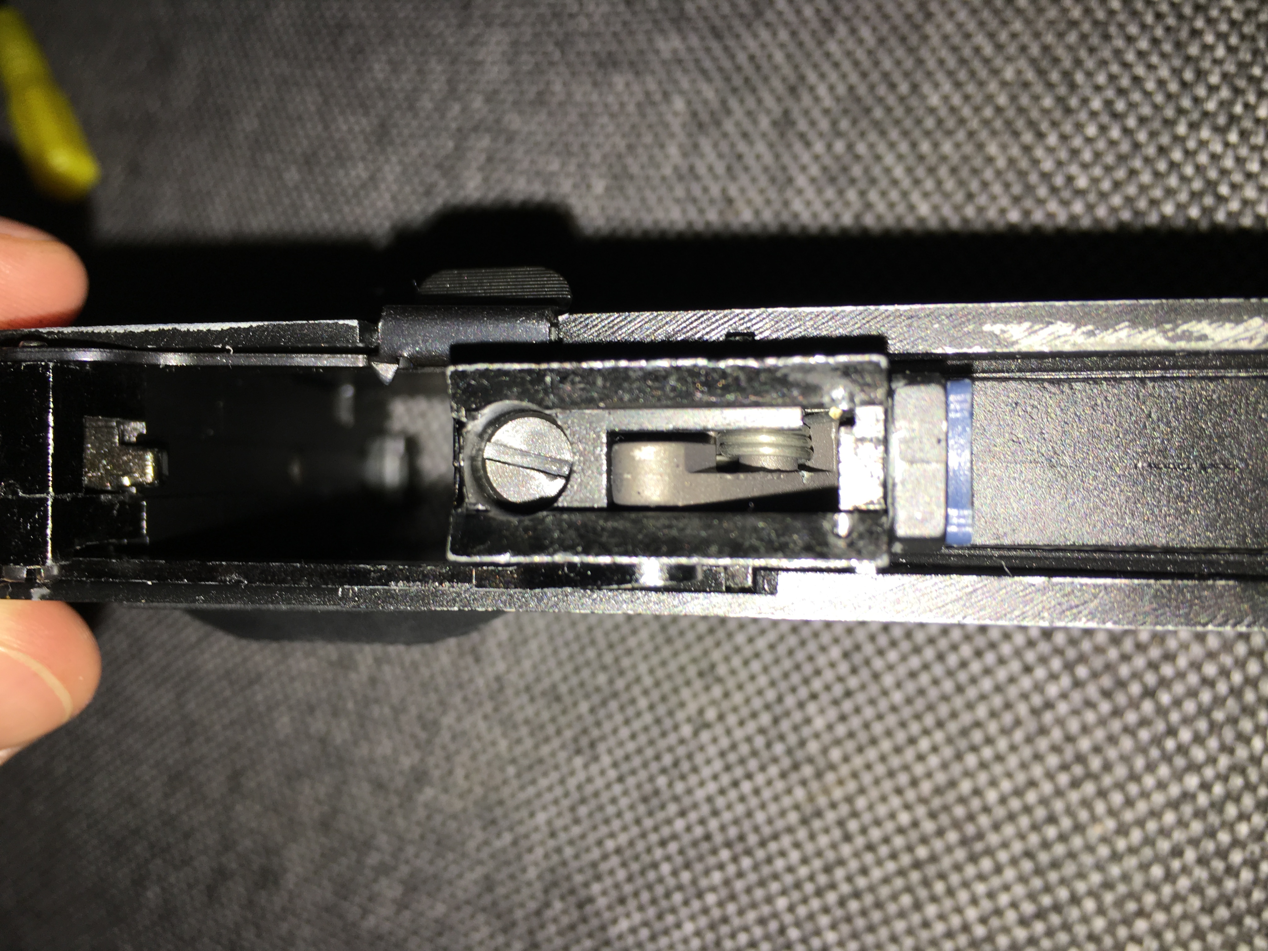

Je to povoleným šroubkem pod hlavní co drží i spoušť. Stačí sundat hlaveň a dotáhnout, viz foto.
