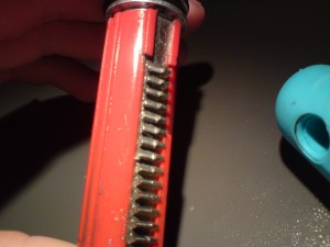

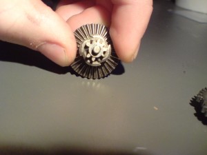

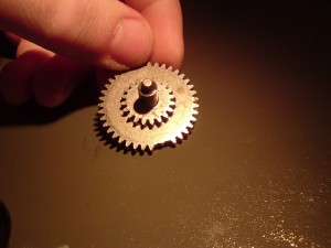

Nedávno jsem do svojí zbraně dal 130tku, když jsem ji občas rozebral kvuli kontrole, tak jsem zjistil, že se u pístu zbrusují zuby a tento víkend se úplně zbrousily. Následkem bylo, že se vylámali zuby u středového a motorového kola. Proto se chci zeptat, jestli někdo nevíte čím by to mohlo být.
Mám mosfet a baterku 9.6V, takže je to poněkud rychlé.
Jinak ve mechu mám toto:
superzátěžové kola od CA
http://www.armymarket.cz/sada-kovovych- ... e-ca-d0497
motor infinite torque-up od GD
http://www.armymarket.cz/motor-dlouhy-zatezovy-gd-d1201
pružinu 130 od GD
http://www.armymarket.cz/pruzina-m130-gd-d0454
píst celokov zuby od elementu
http://airsoftpro.cz/eshop/product_info ... cts_id=758
niklovaný válec od guruupgrade
http://www.guru-technology.cz/cs/dily-p ... 16-aug-125
hlavu pístu z dvojtym těsněním od guruupgrade
http://www.guru-technology.cz/cs/dily-p ... m-tesnenim
trn, hlava válce a tryska jsou původní

píst je element tedy = šmejd..nediv se tomu...

Jak vidíš, šetrit se nemá.. kvuli element pistu který je total shit, ti odesli kola od CA.. aspon pro priste víš ze koupit píst GURU se vyplatí.

Cim to muze byt? Preci tebou, kdyz vidim, ze se nejaky dil znatelne ojizdi, tak ho vymenim za lepsi. Je to jenom tvoje blbost, ze jsi prisel o kola, to samozrejme bylo zpusobeno bud zasekem pistu nebo se pilinky z ozubeni pistu dostaly do kol. V podstate vsechny dily od elementu jsou na vyhazov, setris na nespravnym miste.
Ja razim heslo "Nejsem tak bohaty, abych si kupoval levne veci" a tisem zavidim tve bohatstvi.
Kdyz uz budes kupovat novy kola, tak bych doporucil CA zateze se sikmym ozubenim, vydrzi daleko vic, nez s timto rovnym:
http://www.armymarket.cz/sada-kol-se-si ... e-ca-d0934
pist bych doporucoval guru se 4 kovovyma zubama.
pokud by jsi chtel celokovove zuby, tak nejlepsi guru, pak shs a nakonec aimtop. ale je lepsi, kdyz ti odejde levny pist nez drahy kola.
jinak s aimtopem mam zkusenosti i na m170 a zatim se majitel neozval, ze by to nejelo

No akorat musis ty kola z sikmym ozubeni dobre vypodlozit jinak se ti vylamou ja preferujy ty z tema ovnyma 32:1 od shs
