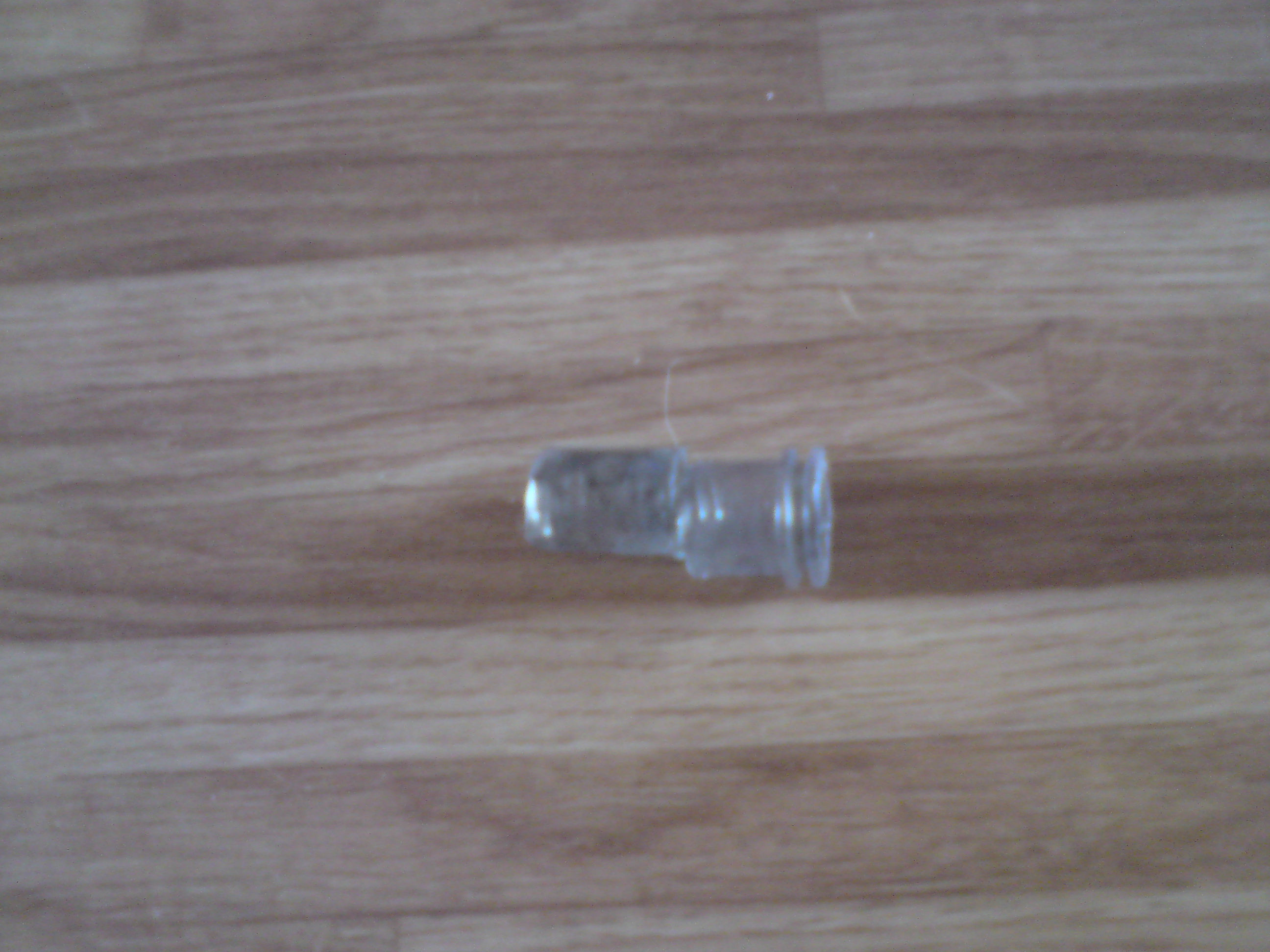

Nový příspěvek Problém s AK74 - CM045
Ahoj, mám takový problém. Kámoš mi dal zadarmo novou gumičku a tak jsem se rozhodl, že jí vyměnim. Ale problém. Ulomil se mi jeden plastový kousek viz foto. Je to mezi gearboxem a hop-up komorou - asi víte co myslím. Mám takový dotaz. Jak to spravit ? Dá se to udělat nějak homemade, nebo to musm koupit ? Pokud koupit, tak kde to seženu ? Díky za ochotu a váš čas.
Poznámka: Fotka zlomeného kousku
DSC01853.JPG [ 1.34 MiB | Zobrazeno 5673 krát ]

Sloučeno s již existujícím tématem. Ten "kousek" je tryska a musíš samozřejmě koupit novou, seženeš v každém airsoft shopu, změř si délku a kup stejně dlouhou. Výrobce Airsoftpro nebo Guarder.
