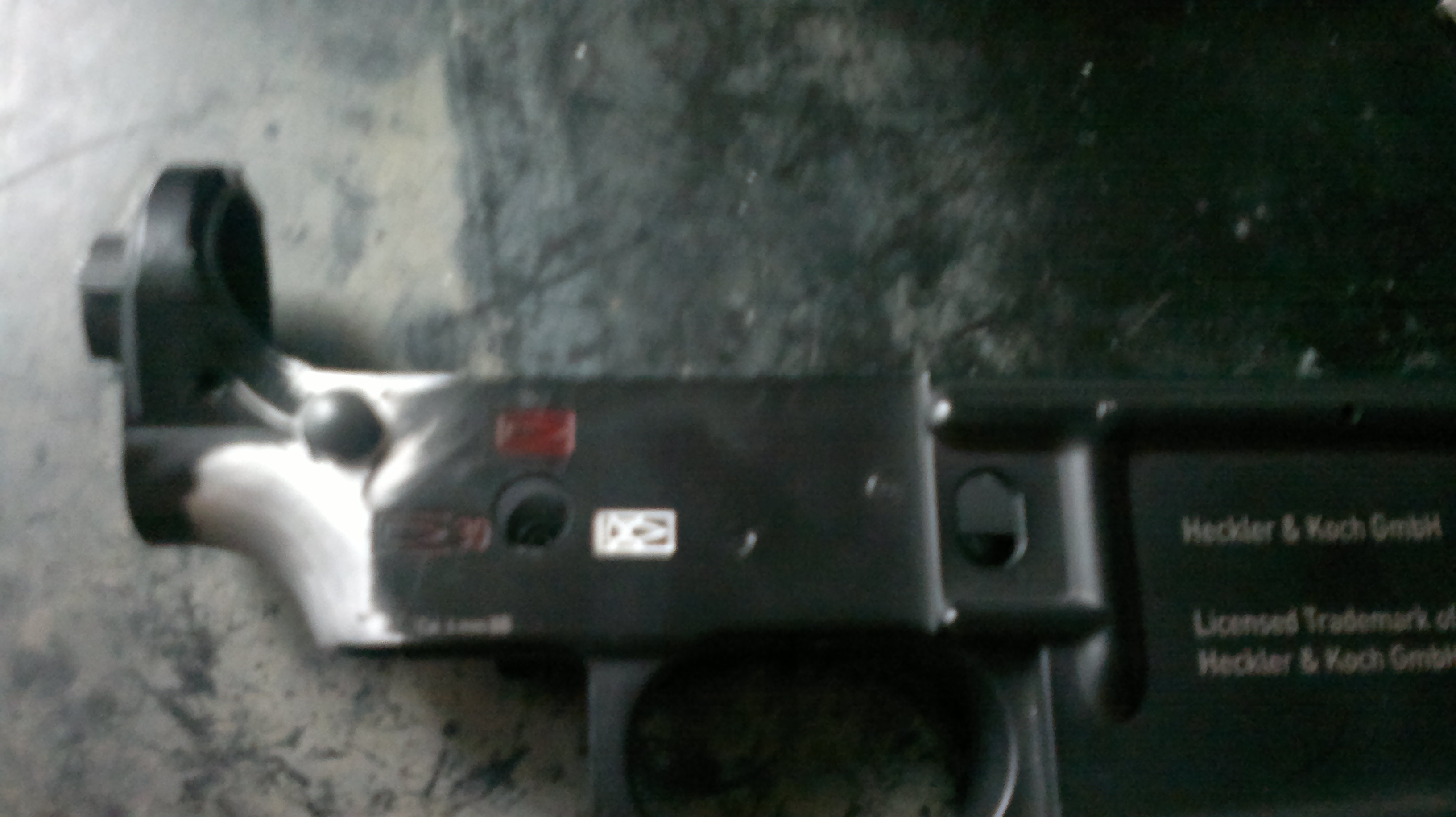

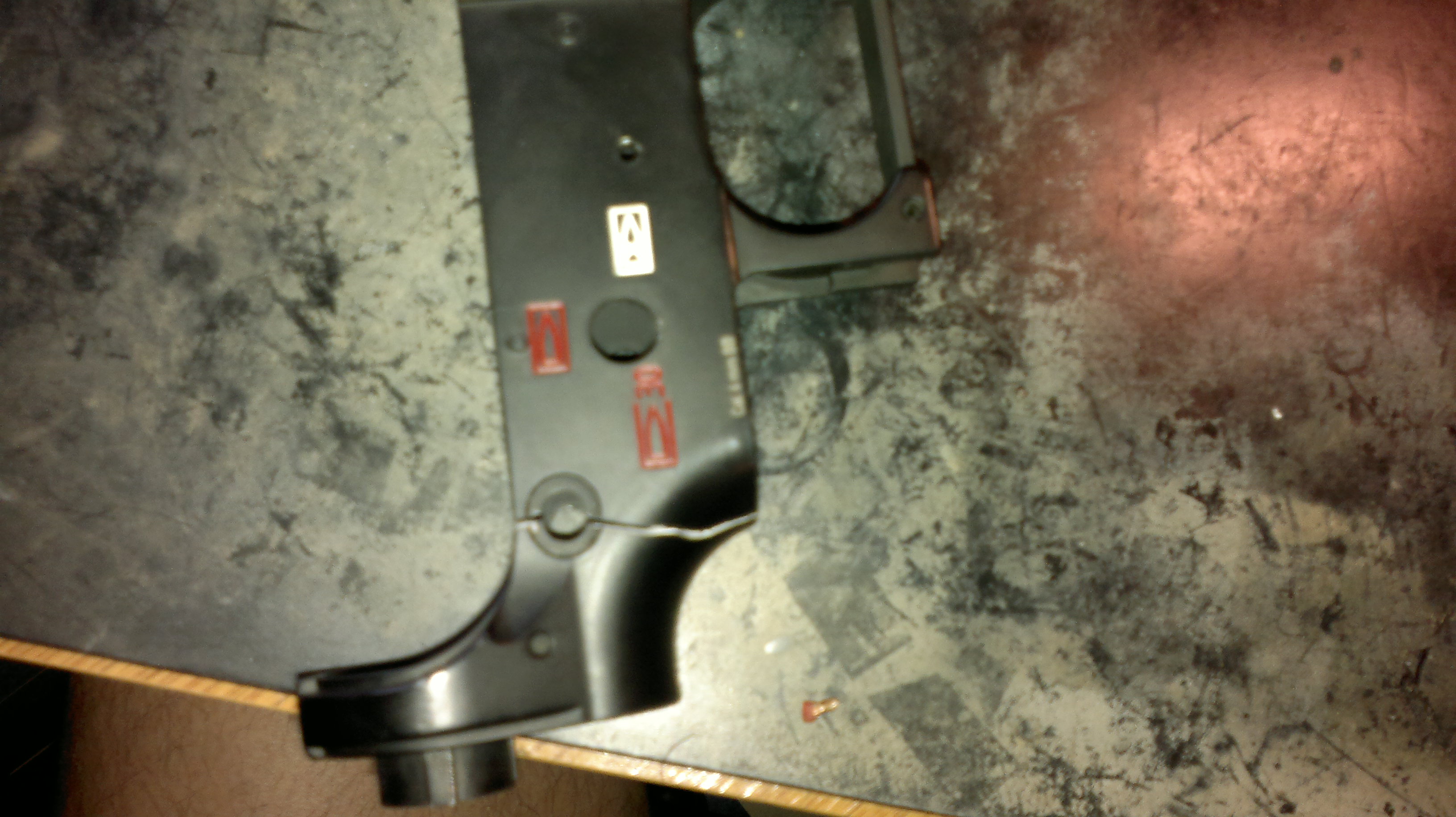

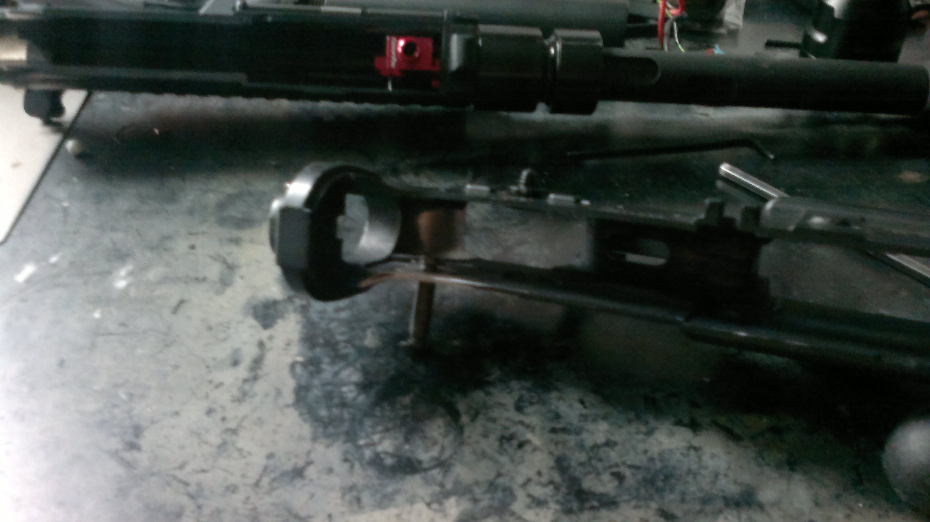

Nový příspěvek Re: Výběr nového těla pro M4
Dobrý den mám podobný problém prasklo mi telo 416ky od umarexu nevíte dováží někdo náhradní díly .Premyslel jsem o svařenì ale nevím zda to vydrží,prasklo to od čepu držící mechabox až dolu díky za odpověd.
07 dub 2013, 13:24
tyhle tela nejdou bezne svarovat - roztecou se. mozna tak slepit
09 dub 2013, 19:26
Příspěvky: 52
A jaký je to vůbec materiál? My cca 7 let zpět svařovali nějaké malé díly na těle G3 od CA a pokud vím, tak drží dodnes. Akorát byl potom trošku problém s opracováním na přesné rozměry.
SPC McNovak, Johnny A.
2/A/3-75 RGR
RLTW!
09 dub 2013, 20:42
nejaka obvykle slitina zinku a hliniku
09 dub 2013, 21:08
povetsinou ZnAL - zinkohlinik ...
09 dub 2013, 21:10
Registrován: 07 dub 2013, 13:13
Příspěvky: 3
Děkuji všem za odpověd,nakonec zvítězilo svřování a vysledek na fotce.Zkusil sem svařečskou školu(vařil mistr) a snad to bude držet,ale toho pilování a broušeni je docela dost.Ted už jen nástřik.Bohužel jsem si neudělal fotky sváru .Ale do budoucna bych rád nové tělo a neznám dovozce může někdo poradit děkuji.
parada ... cim to varil?
16 dub 2013, 19:31
pepejose píše:
neni to spise zaletovane?
17 dub 2013, 09:17
Příspěvky: 3
Je to svařené al elektrodou v ochr.atm.
To ramenr- díky za ta těla ,ale radši bych origo umarex kvůli vzhledu.
Psal jsem přímo do umarexu a dostal velmi diplomatickou odpověd at se obratim na colosus.cz a ti z toho byli docela v šoku,že prý jim umarex nahr.díly na AS zbraně posílá jen minimalně tak uvidíme.
To vanhouten-tvrdil ,že je to svařené tak mu budu věřit ,co taky zbejvá že:D.
Díky všem.
