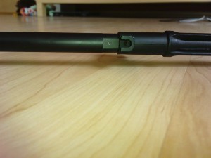

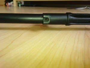

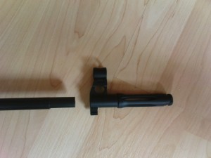

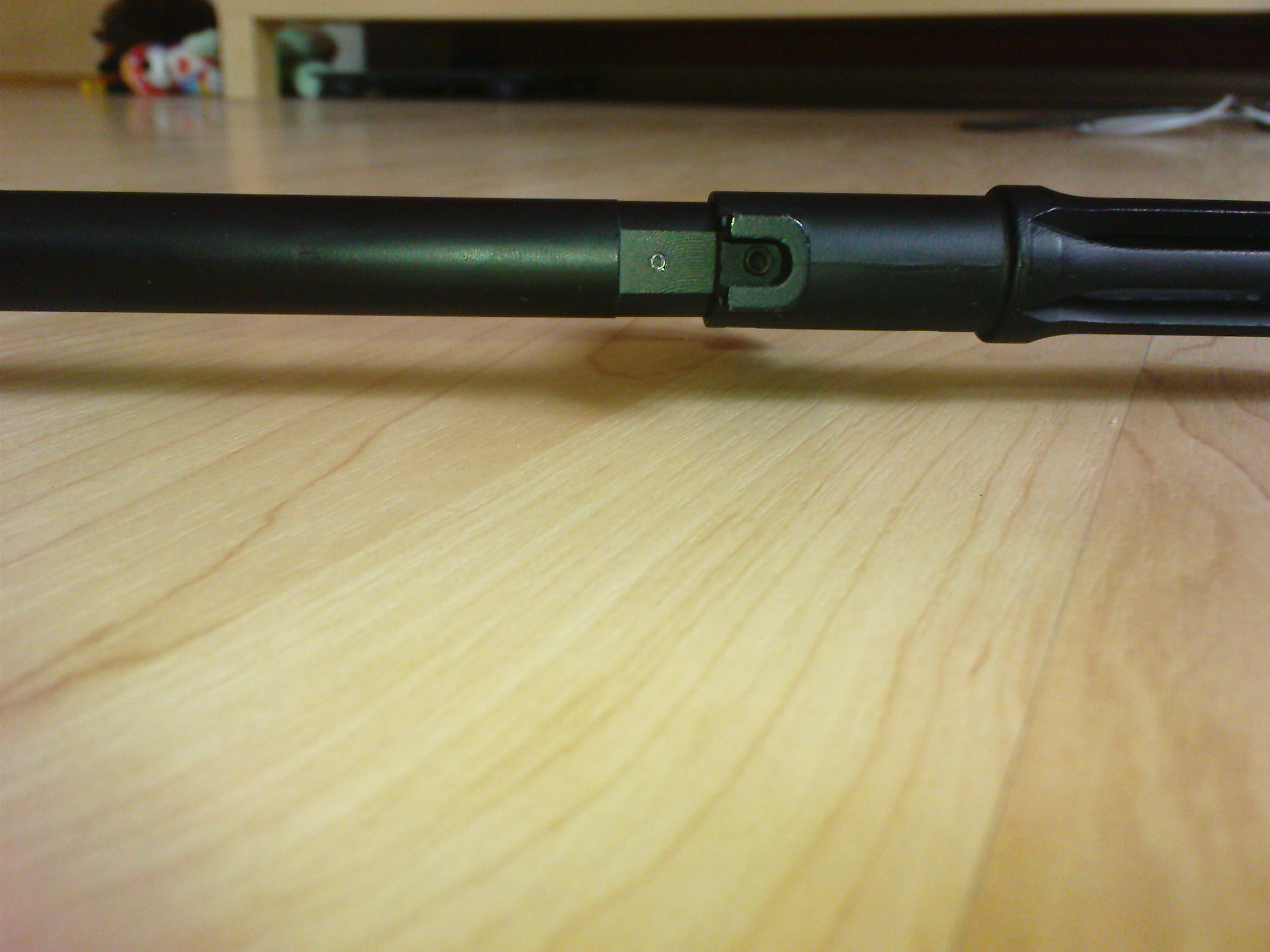

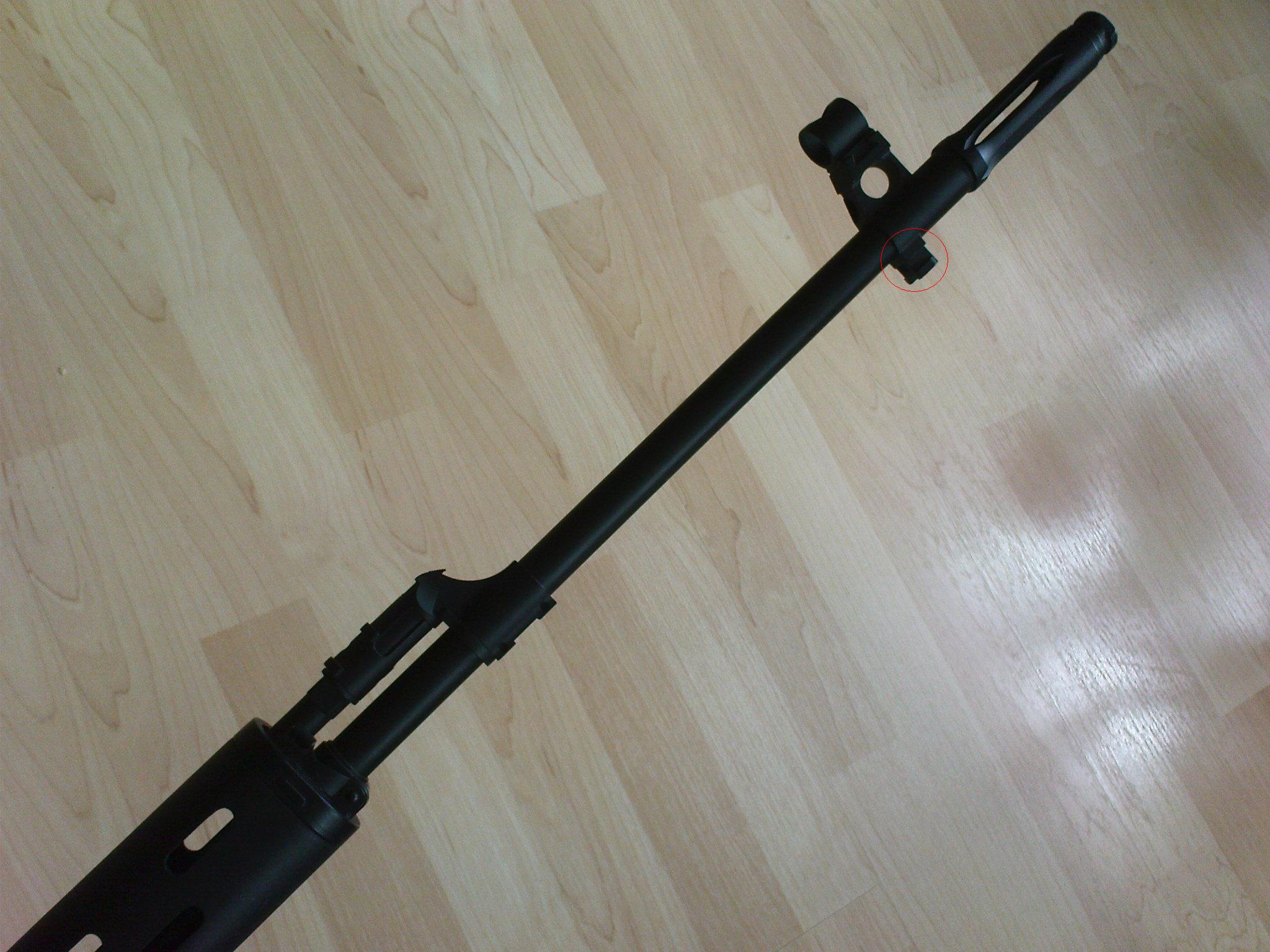

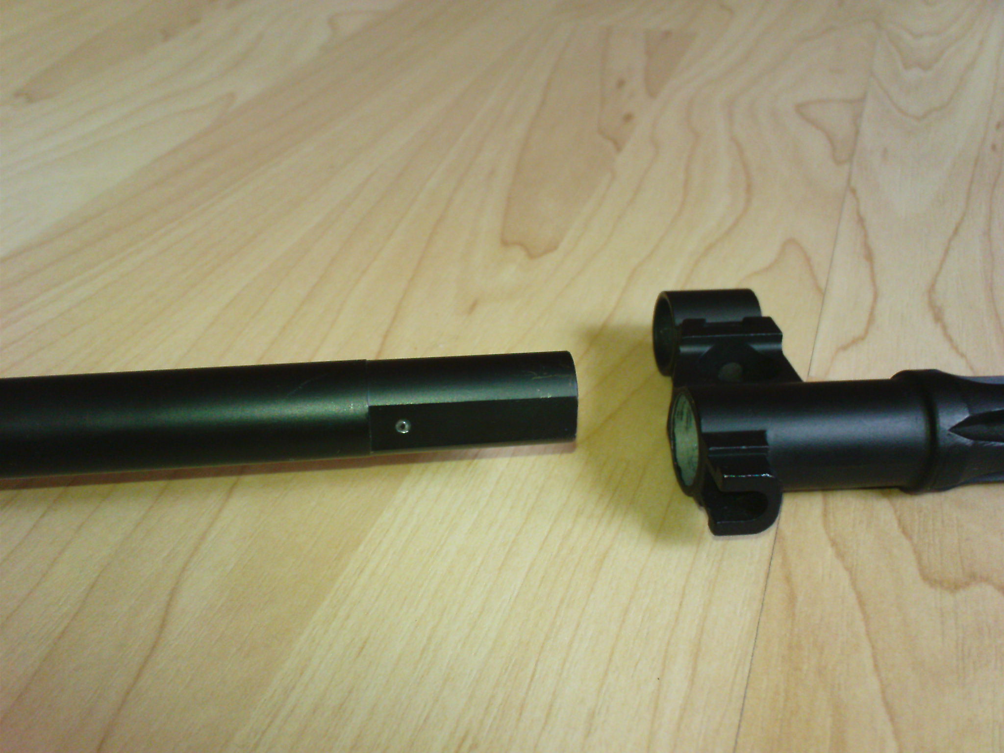

Mám malí problém s přední částí hlavně u SVD. (přiložím screeny)
Sice fotky budou hovořit za vše, ale něco málo napíšu. Jde o maličký šroubek upevňující oddělenou přední část hlavně (s mířidly) který se pravděpodobně strhl přehnanou manipulací se zbraní na bojišti. Rád bych se vás zeptal, jak by jste mi prosím vás doporučili tenhle problém řešit. Nechci provádět žádné unáhlené rozhodnutí abych hlaveň definitivně "neuspal", zatím mě žádné relativní řešení nenapadlo, ale třeba něco budete vědět.

No já osobně bych dirku se závitem převrtal, udělal novej závit a dal odpovídající šroubek (červík) :)

nebo probrousit trochu hlaven, at se sroubek zapusti a pouzit lepidlo na zavity, aby se zajistil. melo by to drzet

A důvod??? :o vždyť je to otázka 10ti minut to opravit pokud má doma vrtačku, vrták a závitníky. Což asi má a co by neměl neni problém si půjčit. To co psal Jeff je otázkou 5ti minut a na to věci určitě má. A pochybuju že by sehnal hlaveň a ještě k tomu levně :/

A co to tam prostě přilepit vhodným lepidlem?
No jistě že mě to napadlo, ale kladl jsem si otázku - "Měl se na to spolehnout?"
Ono by nebylo nijak příjemný kdyby mi uprostřed akce při běhu dopadlo kus kovu (hlavně) na nohu...

Pokud to zalepíš dobře a kvalitním lepidlem, tak není důvod se na to nespolehnout. A jako to s tim dopadem kusu hlavně na nohu myslíš vážně? :D Kdybys napsal, že se bojíš ztráty, tak dobře, ale tohle? :lol:

Jééj, já to nemyslím tak jak to vypadá... Myslím to tak, že kdyby mi spadl ten kus hlavně, tak už nezacílím (jedině se štěstím). Jelikož moje replika puškohledu na SVD stojí pěkně za ho*no, tak ho nepoužívám (šetřím na POSP), čili bez toho kousku hlavně (jehož součástí je i mířidlo) nemohu střílet... :) PROTO by nebylo příjemné kdyby mi to při běhu spadlo na nohu. :D :)
