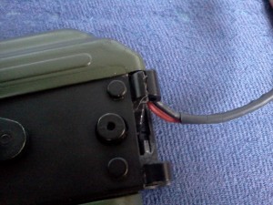

mám AK74 od DBOYS a povedlo se mi křupnout pant držící pažbu. Je prasklá jen jedna část takže to drží, ale při příští ráně by povolila i druhá. Nové tělo zatím nechci kupovat o chci se tedy zeptat čím ten odlitek slepit.

Hej já to všechno dělám vteřínovým a drží :D
Ne sranda mohl bys mi pls ukázat co se ti zlomilo ?

tady je foto (mobil)
IMG018.jpg [ 681.62 KiB | Zobrazeno 5697 krát ]

fedi svitavy píše:
Tohle jsem řešil,v podstatě neopravitelný,na to,aby to drželo.Jedině si nechat vyfrézovat ten odlitek a tek původní uvrousit ty nýty a dát tamten jako vzor....drahé,spíš bych kouknul po batarech atd. po starším tělu,pár jsem jich i viděl.

Opravitelný to rozhodně je, už jsem přesně stejnej defekt viděl jednou opravenej tak, že to bez problémů drželo a normálně fungovalo...myslim že to bylo opravený pomocí přivaření nějakýho kousku plechu, ale nepamatuju si to přesně, kdyžtak napiš uživateli Ženda, byl to jeho kvér.

Griffone dáky, už jsem psal. Snad se to podaří nějak rozumě opravit. Slyšel jsem že DBOYS tělo je nesmrtelný ale asi sem se pletl :)

Takže tady je to co mě psal Ženda, snad to pomůže kdyby se to někomu taky stalo:
Celý zadní odlitek nahradil svým naohýbaným z plechu. Plechový díl přidělal šrouby na původních dírách po nýtech.
Já se pokusím slepit místo lomu epoxidem a následně stáhnout kovovou objímkou vlastní výroby, které bude držet díly přisobě. Snad se to povede, pokud ano pošlu sem fotky výsledku.
