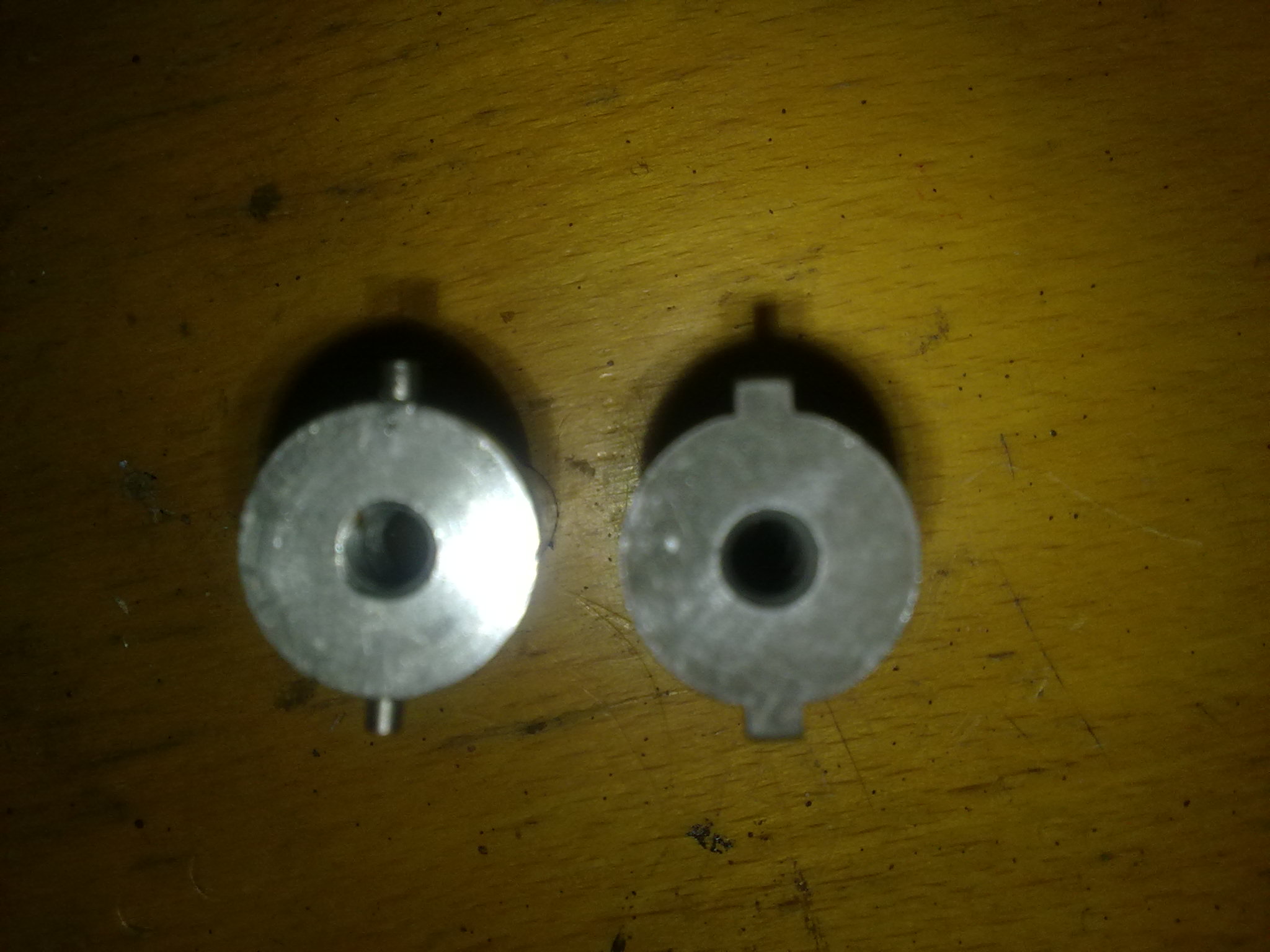

Zdar, mám problém s trnem od GUARDERu. Chtěl jsem vyměnit ten původní G&P bez ložiska za tento, ale nějak se mi nezdál tvar těch ,,paciček" co drži trn v mechu a nejde mi tam nacpat. Potřebuju poradit jestli je lepší upravit trn nebo mech, a jestli už taky někdo řešil tento problém. Trn je samozřejmě v.II ale přesto tam nejde. Viz foto. Díky

zbrus trn

Ok, dík za bleskovou odpověď :D A proč to GD vyrábí jinak než ostatní?

GDčkový trny teda moc často nekupuju, takže nevim jak IIka od nich vypadá běžně, ale nedali ti omylem trn verze III namísto IIky? Protože tohleto není žádná blbě udělaná IIka, to je regulérní IIIka...

Ne, nedali, i na obalu je napsáno v.II, to jsem se díval ještě v obchodě. Ale ten tvar mi byl divnej na dvojku. Řekl jsem si že to tam nejspíš půjde, nešlo :D a podívej se na fotku na shopu http://www.armymarket.cz/kovovy-vodic-p ... i-gd-d0230 tam je to stejně :)

ted mam jeden na stole pro mech III (byl v baleni upgrade setu) a vypada jak ta tvoje domnela dvojka. Rekl bych ze nekde soudruzi udelali chybu :-)

Podívej se na odkaz co jsem dával výš, i na eshopu je to dvojka s tímhle tvarem.

Trojka to neni, ta má větší ty packy.

No ona je to spíš chyba GP ty jejich trny jsou dělaný trochu jinak -ty jistící výstupy tvoří kulatina, kdežto jiní výrobci je vybrousí společně ze základnou trnu..
Viděl jsem to asi 2x, brousil jsem trn..co jinýho.

Jacob: máš pravdu no, každopádně jsem to zbrousil a jak si jede....

Jak napsal Jacob. Tenhle tvar trnu má jen GP nikdo jinej. To jak to má guarder je klasickej trn kterej je standartní.
