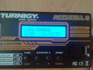

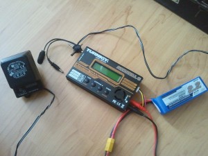

Zdravím koupil jsem si nedávno novou baterii přidávam odkaz
nabiječka : http://www.hobbyking.com/hobbyking/stor ... ories.html
baterie : http://www.hobbyking.com/hobbyking/stor ... _Pack.html
když dám nabit baterku tak si vyberu normalne charge typ baterii li-po 2.2A 11.1 V. baterka se zacne nabíjet a asik po 5s vyhodí INPUT VOLL ERR.
dával jsem ji prvně vybít a pak nabít ale nic pořád to samé

kolik amper pri jakem napeti ti da ten zdroj? Ja tipuji 300-500ma pri 12v.proto to nemuzes nabijet 2.2 amperama,ale max proudem co muze dat zdroj minus 100ma. Kup si silnejsi zdroj

to co jsi postnul by nefungovalo kvuli nizkemu napeti, ale ve sve podstate neco podobneho.ja pouzivam stary pocitacovy zdroj typu at
15 črc 2012, 12:05
Nový příspěvek Re: nabiječka + baterie error
no je to tak jak řiká Jeff. Zkoušel jsem napájet Accucell 6 regulovatelnym zdrojem který dával 1A a nebylo to ono, stačilo by to, ale na nabijení 5mAh je to na dlouho. Stejně tak i s nezatíženým PC zdrojem. Kdybys ho náhodou chtěl použít a na 12v větvi ti dával místo 12v třeba 10v, tak ho musíš něčim vytížit, mě stačil jeden HDD.
