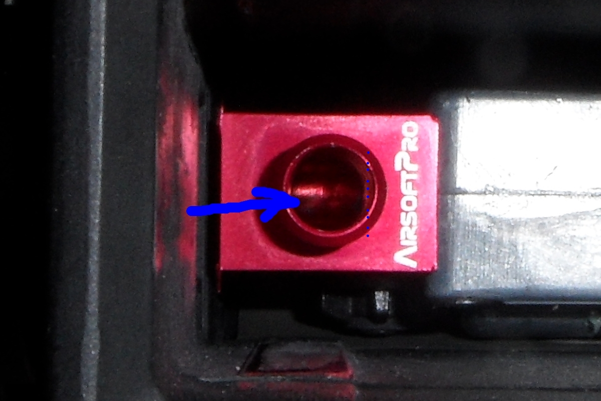

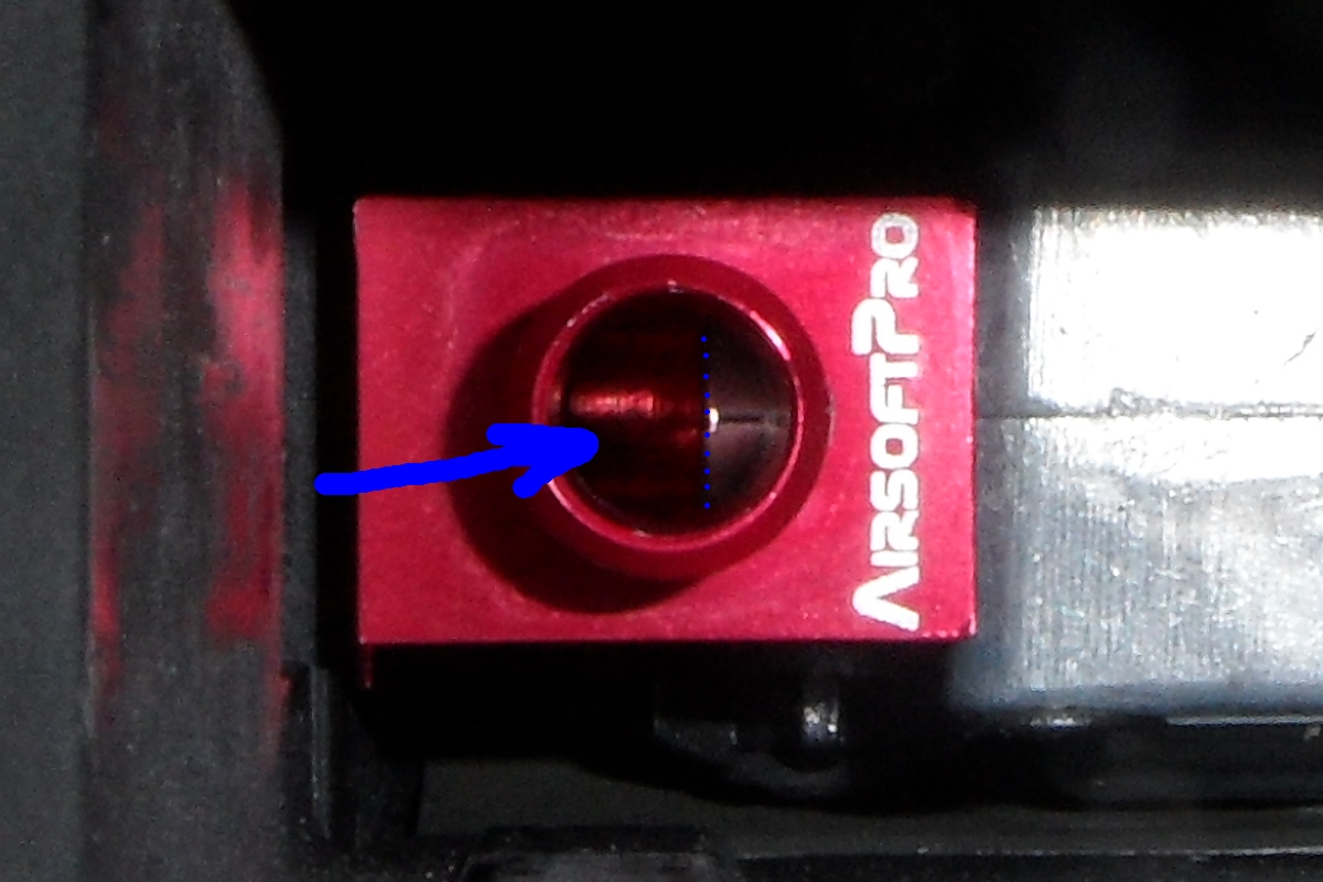

Čus borci. Také mám podobný problém u svoji M4 CQBR (G&P). Tryska zůstává v libovolných polohách při střelbě na AUTO. Prosím o radu, čím to může být? Na SEMI jsem to nezaregistroval.

11 čer 2013, 19:31
Nový příspěvek Re: Tryska "neotevře" komoru
To není problém, to je standardní chování.

Griffe, dík, docela se mi ulevilo, ale nastal mě právě problém, když jsem testoval hop-komoru AirsoftPro (viz.na obrázcích výše), kdy asi po čtyřech vystřílených zásobnících, začalo blbnout podávání kuliček. Někdy vynechalo, někdy vystřelily dvě. Také se mi stalo, že přestaly lítat kuličky a jakoby se zbraň dusila, tak jsem vyndal zásobník a koukl do šachty a byly v komoře viditelné dvě kuličky, které byly tryskou stlačené k hopkomoře (možná tam byly tři BBs), tak jsem vystřelil, ale poprvé tak divně dusivě, pak jakoby přes zuby, dle poslechu a kuličky různou rychlostí vylétly z hlavně. Zkusil jsem znovu dát zásobník a střílelo to zase "normálně". Může to být i problém zásobníku? Před tou závadou jsem měl tlačáky, pak jsem vložil točák a po chvilce zmíněný problém. Myslel jsem, že to je tou tryskou, která si lítá, jak chce.

...s původní hopkomorou (G&P) to šlapalo dobře. Tryska je také původní (G&P). Spíš bych typoval ten zásobník, jelikož s jinými to před tím nedělalo. Hop-up guma je AiroftPro. Zkoušel jsem celou sadu AirsoftPro CNC komoru M4 II.generace.
Ale jinak všem moc dík za rady.
Mohu ještě dotaz ohledně trysky? Jak dlouhá tryska je optimální, tudíž nejlepší a nejspolehlivější na M4 (G&P) ?
11 čer 2013, 22:07
21,4 mm
skusil bych ale klidne i vymenit hop gumu, ta aspro neni zadnej zadnej zazrak a je mozny ze dela problem ... skus treba madbullku, typ zalezi na ustovce/pruzine co tam mas
je docela mozny ze to pak pojede se vsema zasobnikama

...mohu se zeptat zase ohledně trysky, jak jsem posílal foto viz.přísp.11.6.2013, kdy jsem říkal, že to dělá v režimu AUTO, tak to dělá i na SEMI. Je to správné a normální, nebo je tedy problém třeba v tom ramínku podavače? Pořád to sem tam "zadusí", vynechá kuličku, nebo vystřelí dvě. Většinou po výměně zásobníku. Po chvilce se to "jakoby" srovná a zásobník (tlačák-DBoys) dostřílím "normálně". Griffon psal, že je to standartní chování, ale bylo to míněno na AUTO. Dělá mi to i na SEMI. Až dnes jsem se dostal k dalšímu testování. Zkoušel jsem vyměnit hopgumu (bílá AimTop, před tím černá ASPRO). Rychlost BBs O.20 +- 123m/s, 0.23 +- 116m/s, 0.25 +- 112m/s

skus nabyt zasobnik treba jen napul a pozoruj rozdily ... jinac madbull gumu us sem doporucoval viz vyse
jinak ano i na semi je mozne ze se tryska zastavi pokazde trochu jinak, ale zavisi to spis na stavu baterky atd .. resp chci tim rict ze vetsinou se zastavuje v podobnych pozicich

jen abys me spatne nepochopil, standardni chovani je takove ze se tryska zastavuje povetsinou na stejne pozici (pri semi rezimu) takze pokud ti to fakt po kazdej rane zastavi trysku jinak tak to neni uplne OK, spis sem to myslel tak ze jsou mozne sytuace kdy ti to zastavi trysku v jinej pozici ale neznamena to ze je neco vylozene spatne
