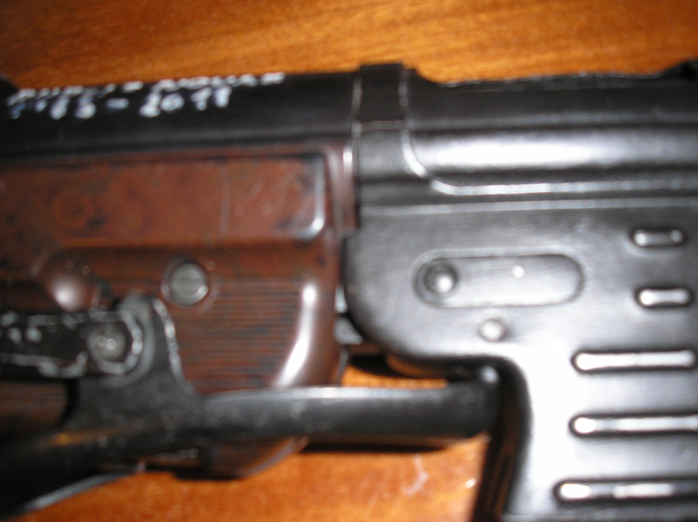

nieže by som stým nemal skusenosti.. ono stým rýchlím padaním k zemi som myslel že ked je zbran stlačená.. tak je dostrel višší o nejakých 10 -15 m. už som skušal všetko. podložky pred hop komoru, namiesto podložiek pružinku.. proste nič nezaberá. ale keď zospodu hodím jednu guličku do komory v roztiahnutom stave,tak tam pekne padne.. ked v stlačenom tak ju tam musím viac tlačiť... (trysku mám vždy v zadnej polohe.. pri výstrele iba posunie dobredu guličku a zas sa vráti)

nemal by si k tomu aj nejaké fotky..napr aj škáru medzi polovinami tela ked sú stlačené a ked nie sú

tu sú fotky.. sorry za kvalitu
Poznámka: stlačená
pic2.JPG [ 727.67 KiB | Zobrazeno 5771 krát ]
Poznámka: roztiahnutá
pic1.JPG [ 708.72 KiB | Zobrazeno 5771 krát ]
