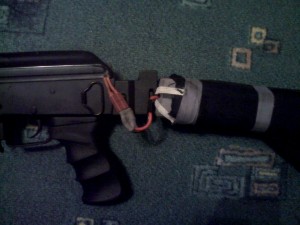

Resim problem se kterym by jsem potreboval poradit. U meho AK47U mam baterku v kapsicce na pazbe a nevim kudy mam vest kabely aby se moc nepletli a nejak se nepozkozovali. Zatim to mam vyreseny hodne na prd tak by jsem potreboval poradit. Jak to mam ted tak je to fakt neprakticky.
Kabely.jpg [ 244.8 KiB | Zobrazeno 4289 krát ]

No zásadní je vymyslet to tak, abys konektory schoval taky do kapsičky a venkem ti vedly jen dráty. Jinak pokud chceš zachovat sklápění pažby, tak asi nic chytřejšího nevymyslíš. Ideální by samozřejmě bylo koupit baterku nad závěr.

Tak baterku kupovat nechci na tu nejsou finance. A jeste v tom miste mam danou aktivni brzdu.

No u AKček to je těžký no. Leda to tam někudy navrtat, ale AKčko jsem už dlouho nedělal a sklopky jsou v tomhle fakt mizerný...

Jak to tak vypada tak asi koupim pevnou pazbu nebo aspon tu vysouvaci protoze tohle je spatny no. A jeste stou sklopkou je zbran takova cela nestabili ta pazba se furt kapku hejbe nekde.

Nepevná pažba se bude kejvat vždycky...i u ostré zbraně. Prostě to není pevný spojení. Na skolpce u AKček to kluci vždycky řešili kapsou a kabely venkem. Neboj se toho - kabely něco vydržej. A pokud se bojíš, tak to zaizoluj ještě smršťovací bužírkou a to vydrží vůbec hodně.

pretav v hornej strany pažbičky polkruh aby sa tadial káble zmestili ... ja som to tak spravil a som spokojný ...
