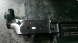

Chlapi kurňa problém. Včera supr akce ve Vyškově, ale po příjezdu domů jsem po vytažení zásobníku našel v šachtě tohle.
Chybí to na předním čepu:
Co s tím? Oprava těžko, snad mě jen napadá použít kolem toho něco v tomhle stylu ale lepší pro auta do které se po zatvrzení dají i vrtat závity (cca 100kč tuba plastelíny):
Bison Epoxy Repair Universal 56g blistr - Dvousložková epoxidová plastelína
http://www.naradiprofesional.cz/bison-e ... lastelina/
Místa kolem toho je tam dost tak to celé až ven obalit a venku vymodelovat do tvaru U? Nechápu jak to může takhle blbě prasknout? Zatím co jsem zkoušel to nemá nanic vliv ale jak dlouho to takhle vydrží nevím.
otázkou je, sehnat jen vrchní díl který je poškozený, nebo celé tělo a opět půjde do toho nového těla původní mech II. Tohle jsem opravdu nečekal... :|

Takhle, u kovovýho těla je přední čep to jediný, co drží obě půlky těla pohromadě, takže tohle oko je namáhaný dost. Nejsi první, u koho to vidim prasklý, i když asi první, komu to ruplo, aniž by na kvér spadnul...po pádu už jsem takhle viděl zlámaný třeba i GPčko. každopádně se bojim, že to zalepit nepůjde, resp. ne tak dobře, aby to rozumně drželo. Spíš bych nahoře nad tim okem zkusil probrousit mezeru, stahnout to cablebinderem a začít se rozhlížet po náhradnim hornim dílu těla za dobrý peníze. Co je to za značku, jen tak mimochodem?
