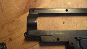

Mně jel černej GD mech 2 roky na M130 od AsPro a začal mi praskat, když jesm začal dělat pokus na M160, takže jsem ho vyměnil za CA klasickej mech a už s tim jedu bez problému přes rok opět na M130. Používám tedy SDG. Jinak mech, do kterýho bych šel, tak by byl od GP. Vše je to tedy na GP M4.
Přikládám foto toho GD mechu...

Příspěvky: 256
Nový příspěvek Re: Praskání mechu na M4
Úplně totožný prasknutí s mým.
To samý,prasklina jako přes kopírák... Co by jim udělalo, kdyby v tom místě bylo daleko více materiálu - místa tam je dostatek.
Každopádně už jsem rozhodnutý jít raději do plynové M4A1 od WE. Bude to určitě lepší, než ten blbej D-Boys, i když "blbej", když se do toho nevrtá tak drží že :-)
