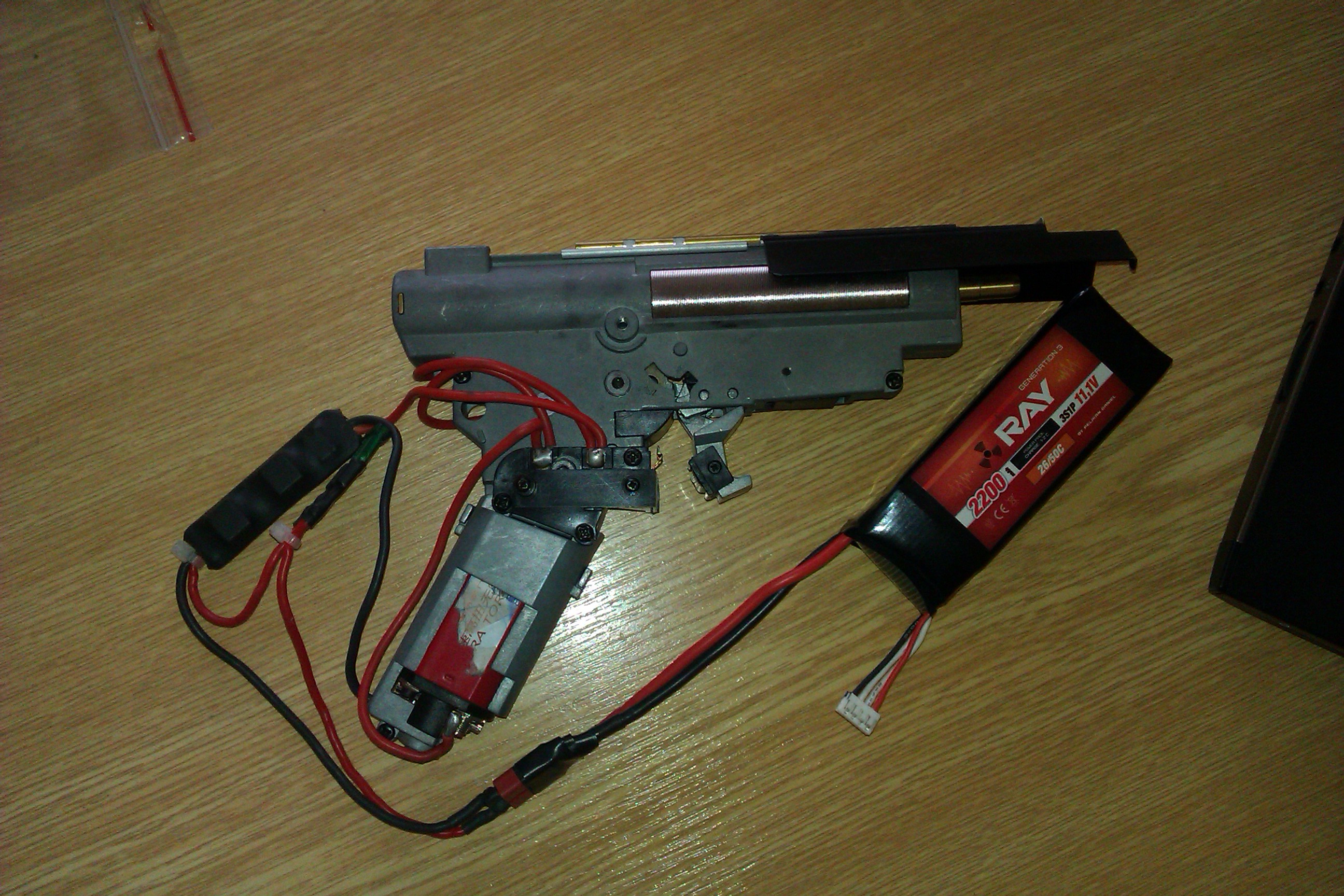

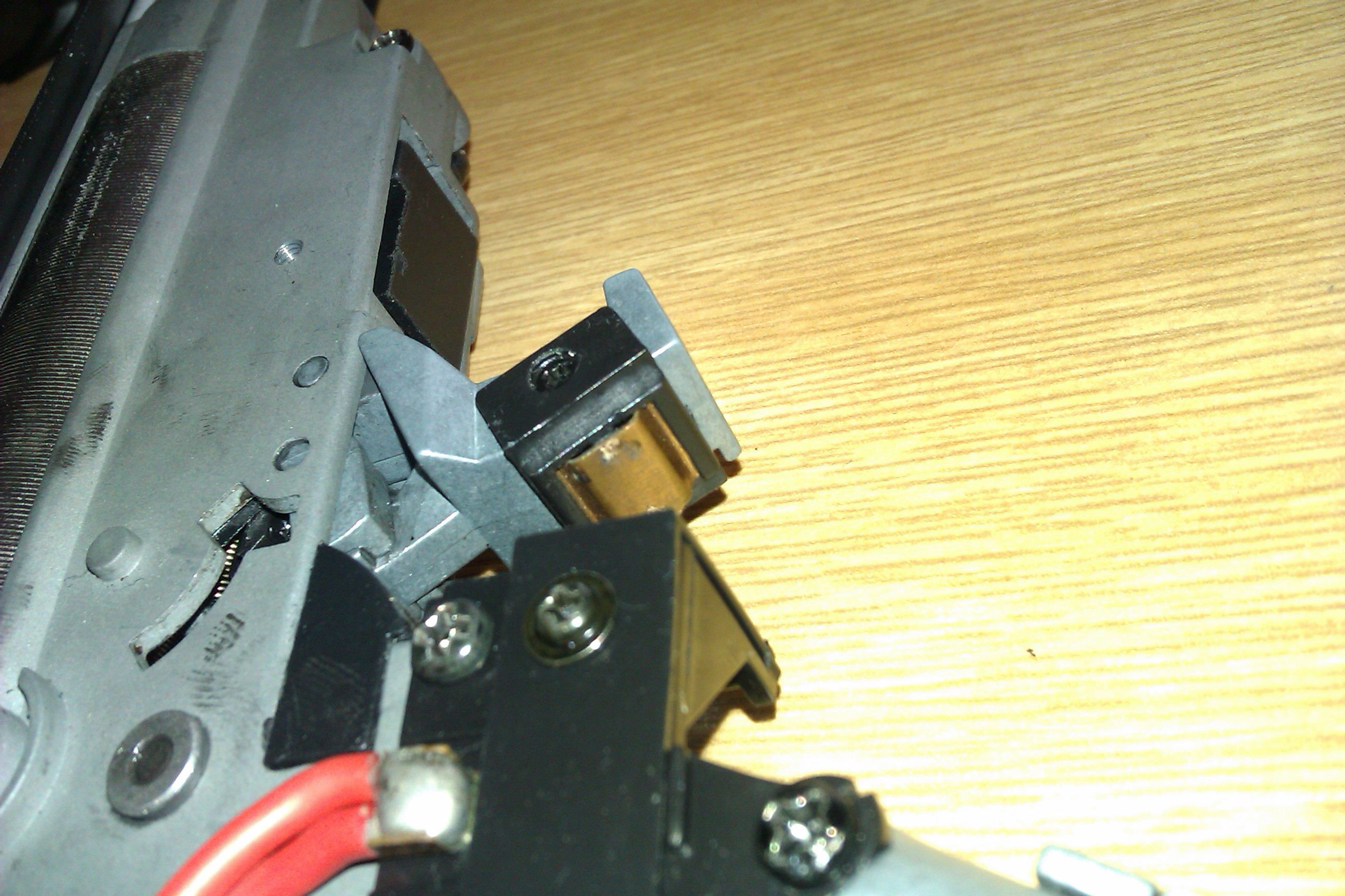

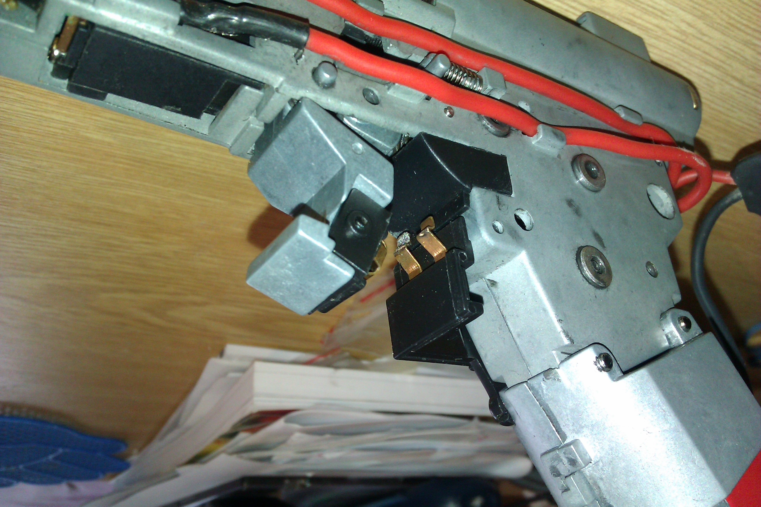

Nevím, jestli jsem tě úplně pochopil. Jak vypadá můj mechabox jsem se pokusil dát do přílohy, vyfotil jsem i ty kontakty. Nejsou opálené, jen ten single je pocínovaný, jak jsem s nimi laboroval. Kromě toho je v obvodu mosfet, takže už z toho důvodu by měly být v pohodě.
Nejde mi teda do hlavy, proč je na spoušti jedna ploška a na těle mecháče dvě, když se spojují obě. Přece mohli dát na obě strany po jedné plošce a mělo by to stejný účel a zároveň jednodušší chod. A když tu krajní pocínovanou vychýlím aby se spojila nejdřív, tak to střílí single, když vychýlím tu druhou tak aby se sepla nejdřív tak to střílí auto.
Kabely vedou z druhé strany mecháče do něčeho plastového co jsem zatím nekuchal, takže asi chyba bude v tom.
Poznámka: detail plošky na spoušti
IMAG0356.jpg [ 796.26 KiB | Zobrazeno 10613 krát ]
Poznámka: detail kontaktů
IMAG0357.jpg [ 1.8 MiB | Zobrazeno 10613 krát ]
Poznámka: celý mechabox
IMAG0351.jpg [ 1.02 MiB | Zobrazeno 10613 krát ]

Bohuzel na naprosto myslnou predstavu, jak to elektricky funguje v augovi.
na fotce jsem oznacil, jake kontakty slouzi pro semi a jake pro automatickou strelbu. tebou oznacovana divna plastova vec je klasicky spoustovy domek z mechu v 2 - http://www.jefftron.cz/Prislusenstvi/Sp ... x-v-3.html , tj. kdyz zmacknes spoust cca na 1/2 chodu tak se skrz ne sepne spoust a mech vystreli semi (raminko prerusovace vyhodi kontakty)
pokud spoust zmacknes az nadoraz, tak specialni mechanismus ve spousti nedovoli jet clunku na semi kontaktech az dozadu a sepnou se oba kontakty v auto kontaktech a zbran strili tak dlouho, jak drzis spoust. imho nejaky vychlylovani auto kontaktu ti je k nicemu, musis spojit oba plisky na tele mechu, aby to jelo, spojeni pouze jednoho z nich nic neudela.
Takze rozeber mech a zamer se na funkcnost semi kontaktu
Poznámka: umisteni kontaktu
IMAG0351.jpg [ 1.27 MiB | Zobrazeno 10592 krát ]

Tak jsem znovu rozhodil mecháč, podíval jsem se do té plastové klece a první co mě trklo do očí, že jeden z kontaktů které spíná kovový střed je vyhnutý směrem ven a oba jsou opálené. Všechno jsem to rozebral, očistil šmirglem a znovu složil dohromady a světe div se, ono to funguje. Semi bez problémů a auto, když jsem vrátil kontakty na mechu tam kde byly původně, taky bez problémů. Vrtalka teď střílí v pohodě v obou režimech takže díky všem zúčastněným za pomoc, bojím se ale že jsem jen vyřešil důsledek, ale ne příčinu problému, takže časem se to asi začne pálit znovu. To už bych tam asi vrznul ten díl co odkazuje Jeff.

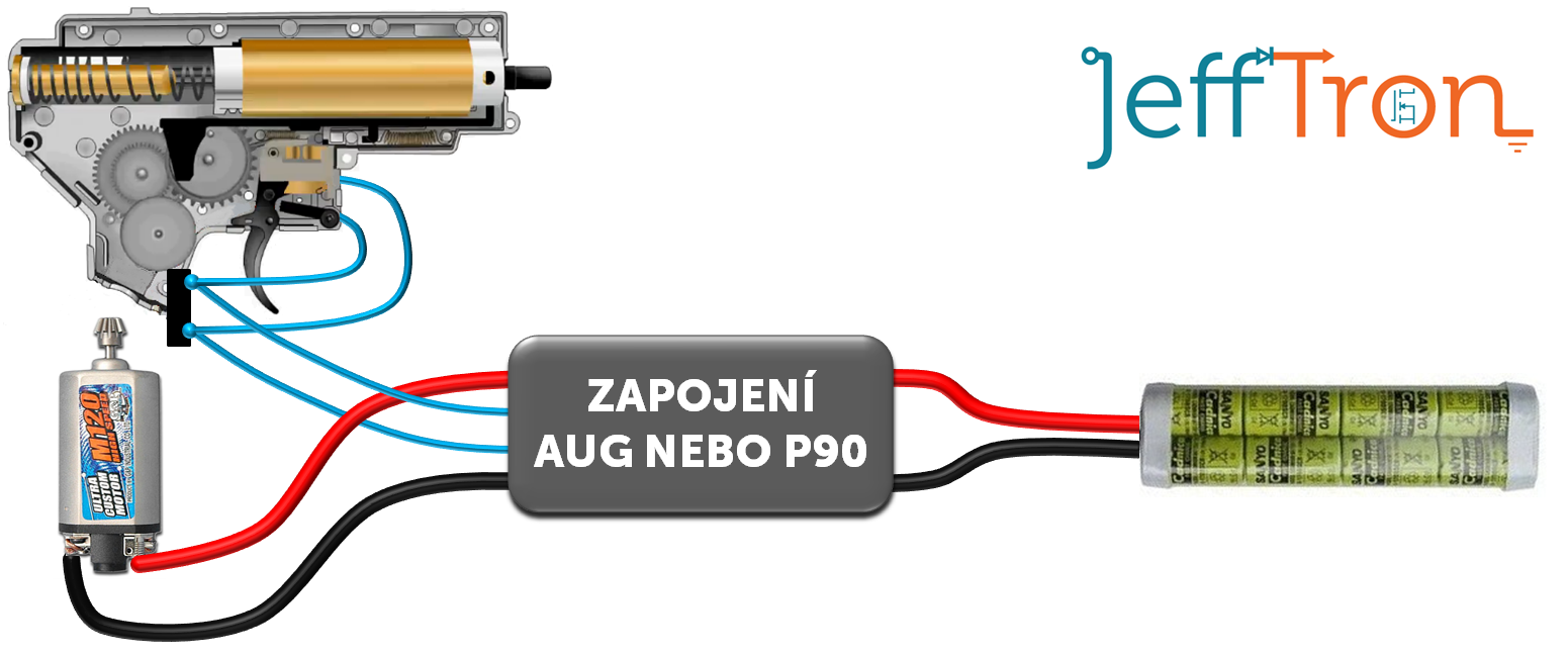

Tak brzdu jsem objednal. Jen mi trochu vrtá hlavou zapojení na AUGa. Na fotce o pár příspěvků výš je čtyřvodičové zapojení, ale brzda je šestivodičová. Mám signálové vodiče připojit paralelně ke kontaktům semi i auto, tedy ponechat jejich propojení a připojit je (signál. vodiče) na kontakty nad motorem?
Dík za radu.
05 říj 2014, 18:21
Nový příspěvek Re: Steyr Aug - vymačkaná pružina spouště, nestřílí jednotlivě
ano, signalove vodice se pripojuji paralelne na oba spoustove kontakty Augu (popripade P90), viz foto
kabelaz_p90-aug.png [ 341.47 KiB | Zobrazeno 9963 krát ]
