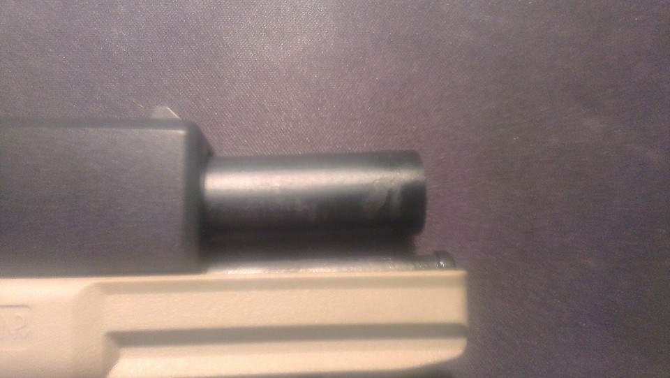

Mám Glocka 17 od WE a mám dva problémy.
1) Když natáhnu závěr a nedorazím ho, hlaveň se v pohodě hýbe.
2) Mám ho pár dní a hlaveň je odřená, je možný že jsem si toho všiml až teď.
Prosím vás, je to v pohodě, nebo ho mám vrátit na záruku - zda mi ho přijmou.

reflax píše:
Normální, podívej se na funkčnost zákluzu závěru, je to princip Glocku.

reflax píše:
Nemusis nic dorazat, na to sluzi recoil spring, ak mas novu zbran tak je urcite v poriadku. To, ze ma zaver zaklz a ze beha po vonkajsej hlavni je jeho normalna funcia. Mam G18c od WE a vonkajsiu hlaven nerobia zrovna najkvalitnejsiu, mne pri cca 8K BBs, vystrelilo spolu s BB aj vonkajsiu hlaven. Cast kde je komora ostala v zbrani a cast v ktorej je hlaven letela 3m (pouzivam GreenGas). Ak chces aby vyzerala ako nova aj po dvoch rokoch tak ju daj na policku do vytriny, ak s nou budes hrat opotrebovaniu sa nevyhnes.

koupil sem co2 zásobníky a je po všech problémech,střílí zcela spolehlivě. Co se odřenin týče je to zcela normální i u opravdovýho glocka, na hraně nabojový komory a na vrchu ústí hlavně, je to daný poklesem hlavně při pohybu závěru vzad. pomáhá olejovej film na tyto místa. Krom toho bude vždy nejlíp vypadat kvér který je řádně ošlehán bojem :D
