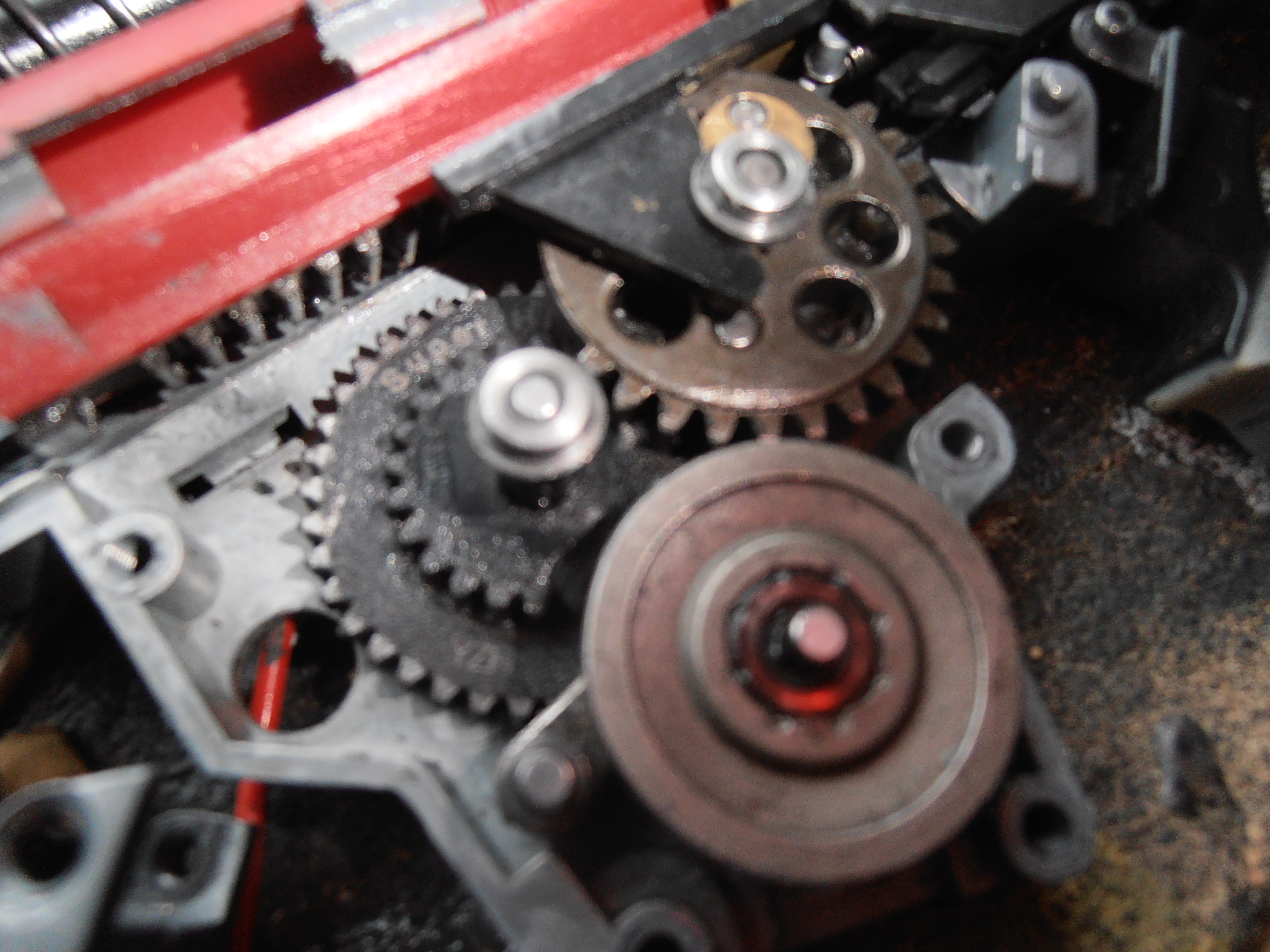

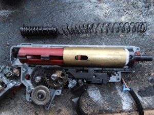

Tak jsem to rozdělal,píst s válcem - když ho chytim tak aby neunikal vzduch a thnu pístem do zadu nebo do předu tak ikdyž tam mám prst tak s pístem dojedu až úpně do předu.
U mého Tm Vz.61 manuál když tam dám prst tak s pístem dojedu max. do 1/3 válce.

Nový příspěvek Re: SRC G36C ver.II malá ústová rychlost
tak vymen O krouzek na hlave pistu za novy
dotaz: to mas na trysce buzirku? vzhledem k tomu,ze je na konci odstata, tak bych se zameril na toto. kazodpadne jsem jeste buzirku kolem trysky nevidel
Není to buzirka, ale něco jako silikon.
Ten o kroužek na tom pistu se hýbe.
A pruzina myslíš že je v pohodě ?
16 kvě 2014, 19:57
To "neco jako silikon" by tam nemelo byt. Tryska se musi bez odporu pohybovat v komore. Navic je jeste videt, ze to neco jako silikon je na konci zdeformovane.
Tesneni se muze hybat, ale musi pri stlaceni tesnit.
K pruzine... Myslis, ze mam hnede vlasy?
Pises, ze to udelalo z niceho nic. To pruzinou nebude.
problem s ustovkou bych videl v trysce, popripade hop gumicce
to je spravne ze se krouzek hybe na hlave pistu hybe
pruzina trochu stocena, ale podle me jeste stale v norme
16 kvě 2014, 21:30
Zda se mi to nebo je opravdu u pruzinky raminka podavace kapnuty cin? :-P
Cín tam neni zkusím vyměnit ty díly.
