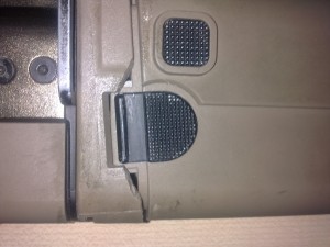

Zdravim,Mam docela velky problem se svim scarem.Kdyz sem byl na akci tak sem si nejak blbje prilehl pažbu a urvalo se mi to v miste kde to tu pazbu drzi
proto se mi pazba porad zaklapuje.Scara mam cca 2 roky a chtel bych to nejak opravit nebo koupit novou ale tu sem nenasel.Tak ze vas prosim o radu ci nejakou stranku s pazbou na scara.
Dekuju za odpovedi :)

Nový díl se prodává/prodával na RSOV.COM, každopádně je to pořád plast kterej bude praskat... Někdo z airsoft týmu Chrudim to měl také ulomené, někde na to byly fotky i s opravenou částí.

Prodávalo, už to nemaj: http://rsov.com/product.php?langId=1&cu ... &cateId=49 každopádně to někdo očividně vyráběl, takže můžeš zkusit pohledat, jestli to ještě někde nevyhrabeš skladem. Nicméně asi jednodušší a trvanlivější by bylo nějaký homemade řešení, já bych si naohejbal novej záchyt z plechu a přišrouboval ho tam. Nebo nejjednodušší je přilepit pažbu napevno do otevřený polohy.

ja se v te strance RSOV.com neviznam ale nasel sem celou pazbu http://rsov.com/product.php?stockAlarmE ... ton=Submit a nevim jestli ji maj nebo ne :( ale na prilepeni sem premyslel a skusil sem slepit izolepou ale ten plech zkusim diki za rady :)

nasel sem hodne stranek ale to co mam urvane stoji 4dolary a prevoz z ameriky do ceska stoji 40 dolaru a cela pazba v ceskych vijde nejak okolo 1250kč(porad drahe :( ) tak to podomacku spravim nebo ho asi prodam nekomu kdo na to ma penize a cas :( jinak moc diki za rady hodne ste mi pomohli :)

Sice po dlouhe dobe ale nevadi,scara jsem celkem spravil tak aby pazba pevne drzela, kdyby jste nekdo chteli navod tak mi napiste na profil :)

Čauves mám tokový problém se SCAREM když mačkám spoušť nic se neděje a nevím jestli to je baterkou protože ta by měla být v pořádku i když je to jen testovací co k tomu byla zdarma protože SCAR mám asi tak 2 měsíce když ji hodím na nabíječku na nabíječka na ni normálně reaguje ale když ji potom zapojím zkusím zmáčknout spoušť nic se neděje nevíte čím to může být?

zavad mu ze byt vic, jako prvni bych doporucoval zkontrolovat, zda neni praskla pojistka, pote, zda neni vypadnuty kontakt z konektoru pro baterii, vypadli kontakt na motoru (staci vysroubovat 2 sroubku ze spodu pazbicky)
kdyz uz budes mit motor venku, tak vyzkousej, zda se toci mimo mechabox, pokud ano, tak je problem v zaseknutym mechaboxu, to by bylo potreba rozebrat mechabox. pokud se nebude tocit, tak bude problem nekde v kabelazi, nejspis take v mechaboxu ve spoustovych kotanktech.
to bych spis volil reklamaci u prodejce, pokud jsi to kupoval bez zaruky, tak to posli technikovi na opravu: viewtopic.php?f=117&t=13819
