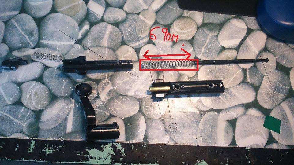

tak opět problém co byl , každá kule si lítá jak chce i při vypnutým hopu.
doložím fotky jestli by z toho někdo něco poznal že je špatně..už fakt netuším kde je problém..
kule madbull 0.40
src 6.03 hlaven

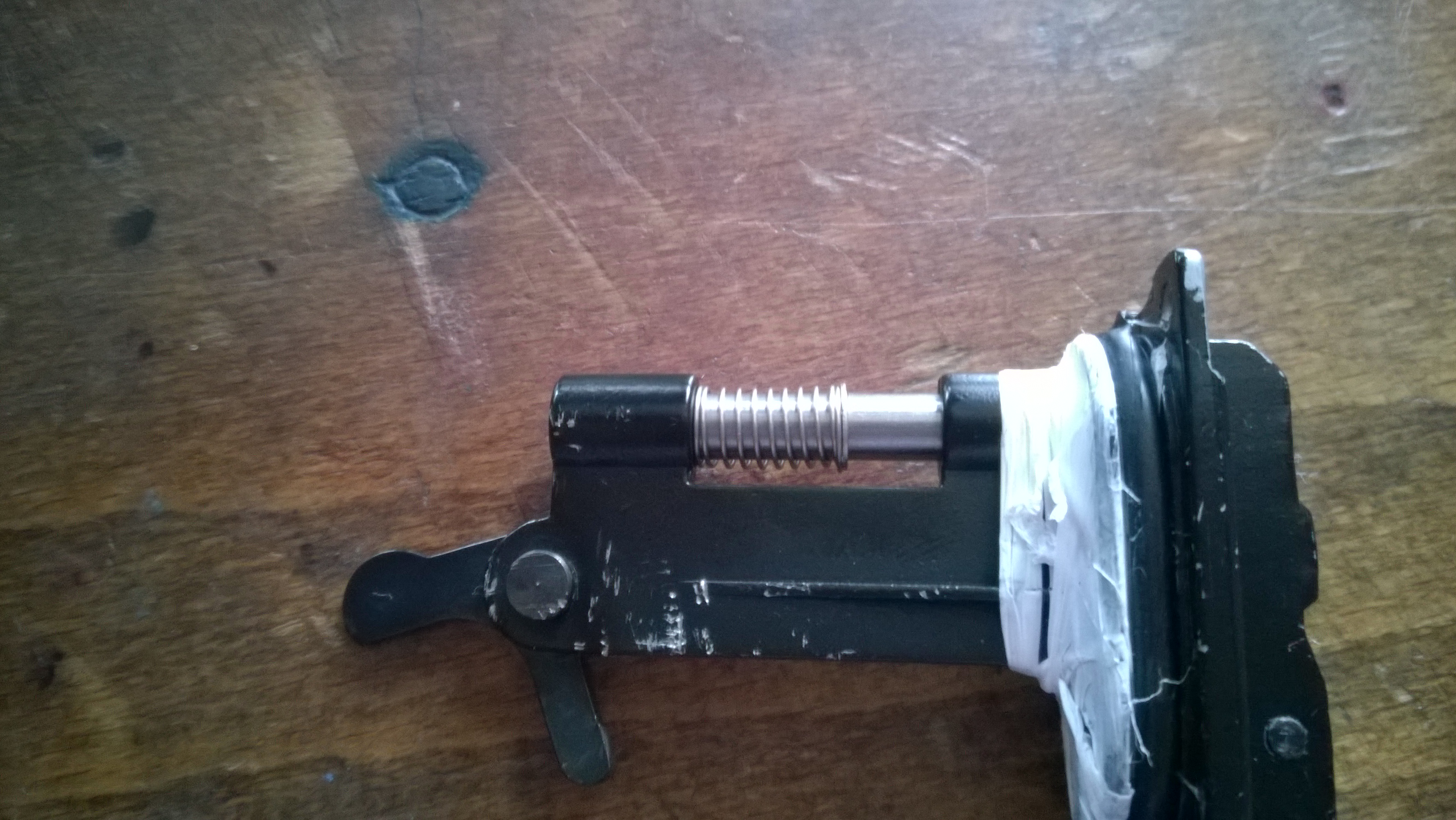

Poznámka: někdo mi radil že se měl trošku spilovat uhel , a udělat větší mezeru v kladívku ale bez efektu.
4.jpg [ 83.86 KiB | Zobrazeno 14514 krát ]

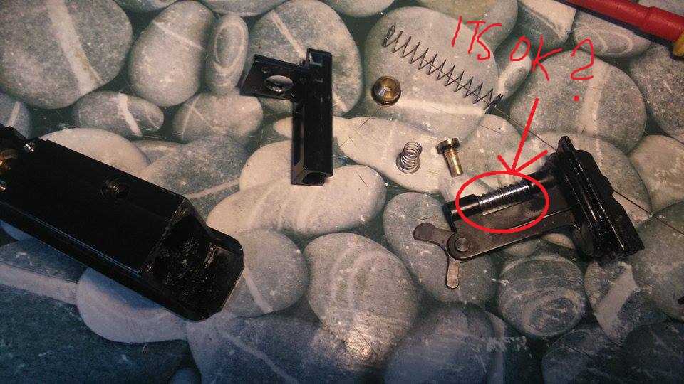

Poznámka: drží tam bez zadního dílu netuším jestli to to tak může být
3.jpg [ 172.38 KiB | Zobrazeno 14514 krát ]

Poznámka: délka pružiny v pohodě?
1.jpg [ 182.87 KiB | Zobrazeno 14514 krát ]

Nejak mi neni jasná tá 3tia foto?Ako ti to drží natiahnuté bez výstražníku? A na poslednej už to máś rozobrané.Pri rozoberaní záveru sa mi nikdy nestalo že by záver ostal"natiahnutý" Ako si teda vlastne vybral výstražník? Hentak ti to zo zbrane proste nevyleze, nezaseklo sa ti to tam tak dodatočne?..z tvojho popisu fakt nechápem na aké možné problémy narážaš. Inak pružina o.k má mať okolo tých 70 mm. Zásobník máš zle, pružinka musí byť zaistená závlačkou. Viď foto

jo pravě vytahnu vystraznik a pruzina stale drzi(někdy ne). ale uz jsem zbrousil hrany v tom spoji na regulacnim sroubu tak se to zpravilo. hledám řešení problému ---> proč to pokaždé nevystřelí stejně . fotky jsem hodil jestli by to někdo mohl zkontrolovat zda je vše OK. diky zkusim vyřešit ten zasobnik

tak děkuju všem co tady radili. zbraň sem rozebral do posledního šroubku , spiloval hranu u regulačního šroubu , zkrátil pružinku u vypouštěcího ventilu promazal, natahl pružinu o cca 2-4mm. v zásobníku jsem pro jistotu teflon paskou objel těsnění, dotáhl regulační šroub na max. + červíka který ho zajištuje taky. A ONO TO I FUNGUJE!
