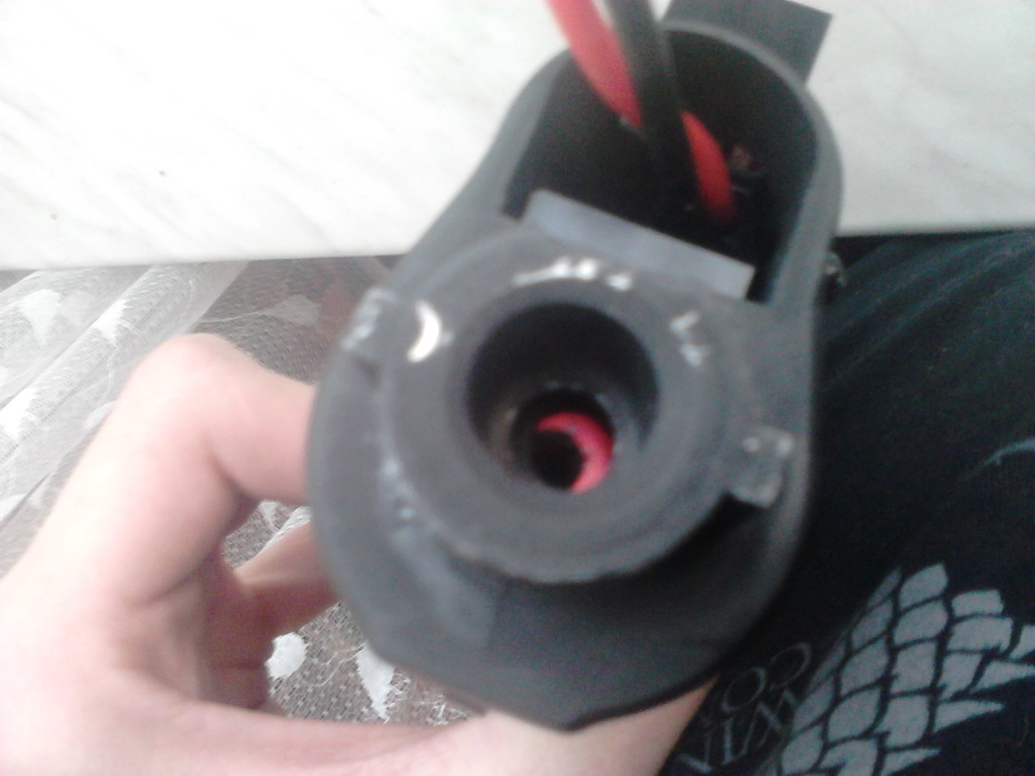

Zdravím, mám tu takový problém s vychýlením mechaboxu. Mám RA v2 QSC a M4 od GP v magpul verzi (http://www.armymarket.cz/m4-cqb-moe-cerna-gp-d3930-BK). Když dám mech do zbraně tak sedí v pořádku, ale když ho upevním všemi šrouby tak je takto vychýlený a nejde pak připevnit pažba a nedosedají kvůli tomu zásobníky do hopu. V čem může být problém a jak to vyřešit? Tím myslím jestli mám někde v tělu ubrat materiál nebo budu muset koupit nové tělo? Díky moc.
DSC_0155.jpg [ 335.11 KiB | Zobrazeno 6970 krát ]

Trošku mimo téma, ale ten mechabox je červený? Pokud ano, tak to není od Retro Arms.

ne cervena je zakladna QSC trnupruziny...
ohledne vychyleni, but prekazi material, nebo upravit pozici jedne z der pro cepy, stylem pokus omyl cast po casti najdi problem a pak uprav, pripadne dej vedet...
