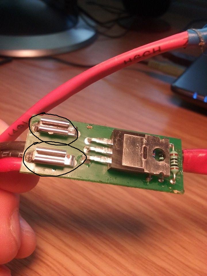

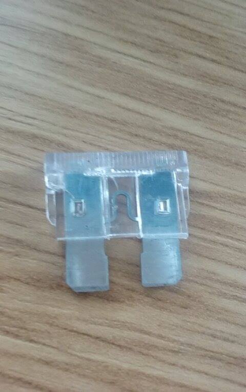

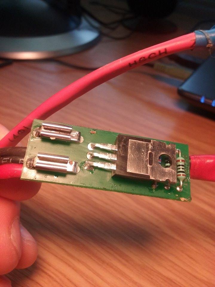

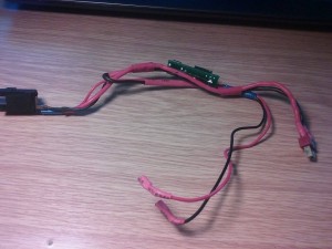

Zdravim, tentokrát se mi vyskytl problém někde v kabeláži/mosfetu. Kamarád si z toho vzal pojistku(byla tam normální skleněnka) a i tak netušim jak jí tam zapojit. Chtěl sem tam zapojit autopojistku, ale na to bohůžel nemam kabely. Chtěl sem se zeptat, jestli je tam ta pojistka nutná aby motor běžel ? Protože když to všechno zapojím, tak nejede. Mohli by ste mi poradit, co s tím udělat aby to šlo ? Díky :) :?:

Pojistka je nutná. Když tam není tak je to stejný jako by byl přerušený kabel.
24 říj 2015, 11:51
Registrován: 01 zář 2015, 10:23
Příspěvky: 28
Nový příspěvek Re: Mosfet
Ok, a veděl bys jak jí tam zapojit ? Myslím tu skleněnku. Protože mě fakt nenapadá jak by tam mohla bejt a jak tam byla, neviděl sem to sní.
24 říj 2015, 12:01
Sklenenná ako taká bez pridaných káblov tam nemala ako byť
Patrí tam autopoistka napr.
http://www.jefftron.cz/Prislusenstvi/Po ... i-25A.html
ďalšia rada, prerob si kabeláž, napájanie na mosfet máš hrozné, nezacínované spoje a máš aj predranú kabeláž, ryskuješ skrat a zničenie zariadenia
24 říj 2015, 12:03
Příspěvky: 28
Není to moje, nepájel sem to já, kabel nikde ohoblovaný nevidím.
Dobře, autopojistku mam. Ale kabely kam jí zapojil tu prostě nemam. Netušim. Takhle se mi to dostalo pod ruku, a předtím to šlapalo.
24 říj 2015, 12:28
Příspěvky: 332

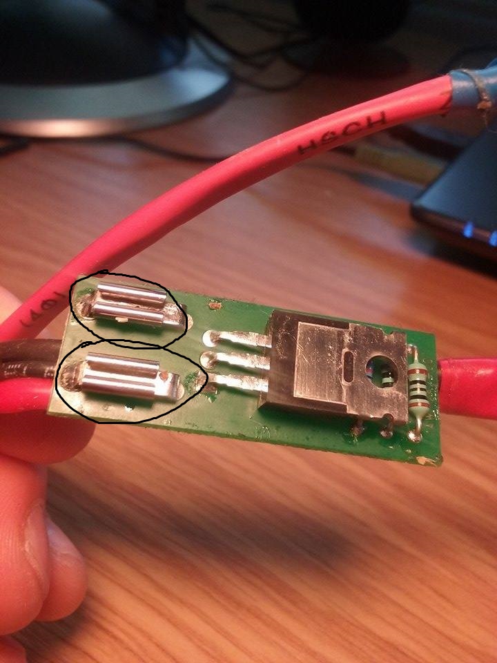

Poistka patri do konektoru na plosaku.
24 říj 2015, 13:17
Příspěvky: 28
Belzebub píše:
Myslíš tohle ?
fet2_1.jpg [ 138.57 KiB | Zobrazeno 18087 krát ]
24 říj 2015, 13:22
Příspěvky: 332
ano
24 říj 2015, 14:55
Příspěvky: 28
Belzebub píše:
ano
Ano, jsem debil :D V elektru se vůbec nevyznám.. Děkuju moc všem :)

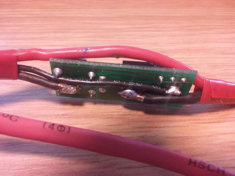

ohlodaný kábel vidím tu

Mám problém s mosfetem. (Aktivní brzda od Jeffa)
Vytáhl jsem zbraň kterou jsem delší dobu nepoužíval. Zkontroloval baterii (LiPol) a dávala 8,2V takže v pohodě. Nabil jsem skusím vystřelit a nic jakože úplně nic. Pojistka? říkám si, ale ne tou to není. Na kontaktech u motorku při stisknutí spouště to ukazovalo -0,19V. Tak jsem změřil spoušťové kontakty a tam to ukazuje 8,2V... Takže mosfet v kyblu :?
Čím to je? A nešlo by s tím něco dělat? Zítra jsem po dlouhý době nahlášenej na akci a nemám tam s čím jít, takže kdyby existovalo nějaké rychlé řešení byl bych nesmírně šťasný!
05 bře 2016, 18:11
Pokud by byl mosfet KO, naopak by to stále po zapojení baterie střílelo, tohle bude něco v kabeláži směrem k motoru
05 bře 2016, 23:31
Příspěvky: 103
To si nemyslím. Měření jsem prováděl přímo na mosfetu. Dal jsem si tu práci abych ho vyloupl z bužírky a očistil od silikonu (kde měl být uzavřen na věčné časy) a měřil přímo výstupy z tišťáku...
Nejšílenější na tom je, že se občas chytne a normálně funguje.
Kabeláž jsem propípával a normálně propouští. Zkusil jsem to i znovu proletovat s tím, že jsem i přidal větší teplotu na termostatu u páječky, ale ani to nepřineslo stabilní výsledek.
No nic jsem mírně ve stresu. Nechám to asi na zítra. Ráno moudřejší večera se říká...
05 bře 2016, 23:55
když to normálně funguje, tak bude problém jinde než přímo v aktivní brzdě. Zkoušel jsi proletovat i zapájení kabelů na desce aktivní brzdy? popřípadě může být motor v háji, spoušťové kontakty nemají správný kontakt.
nejaké rady ohledně této problematiky jsem zde sepsal:
http://www.airsoftchrudim.cz/recenze/spinani_aeg_5.html
06 bře 2016, 09:34
Příspěvky: 103
Takže to co vypadalo jako bláznící mosfet, byla jen kombinace několika věcí najednou.
Slabší motor který nedokázal dokončit výstřel (mám přednatahování pístu) což v několika případech spálilo pojistku a třešničkou na dortu byl uvolněný kabel ke spoušťovému kontaktu...
