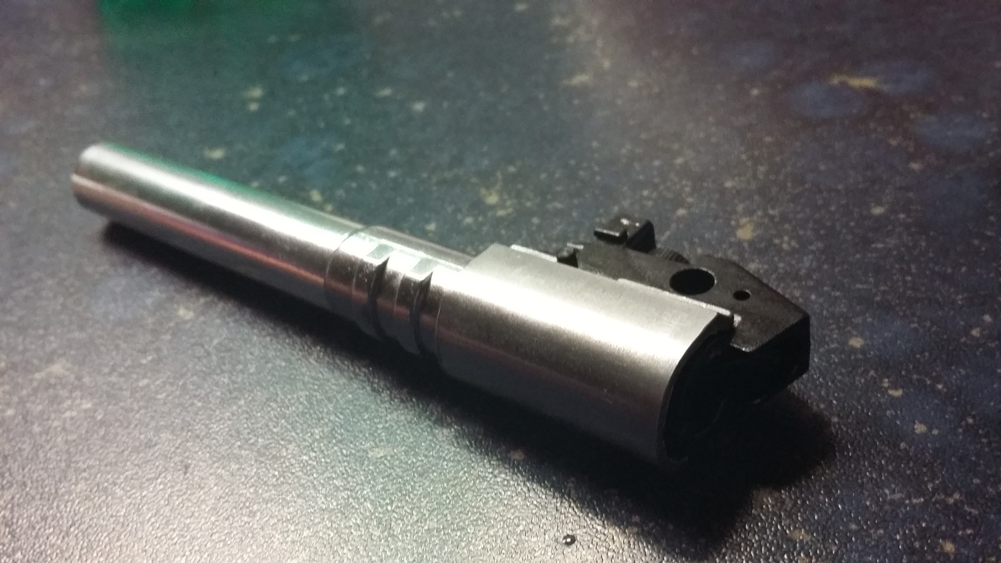

A mam takhle nebo ještě vic rozebrat
1449906562039-1659333953.jpg [ 1.75 MiB | Zobrazeno 12639 krát ]
12 pro 2015, 08:51
Příspěvky: 1037
Nový příspěvek Re: KP-09 plyn vynechává
Hlaveň ne nepodstatná skôr spúšťový mechanizmus a vodiace koľajnice na závere a na ráme zbrane.

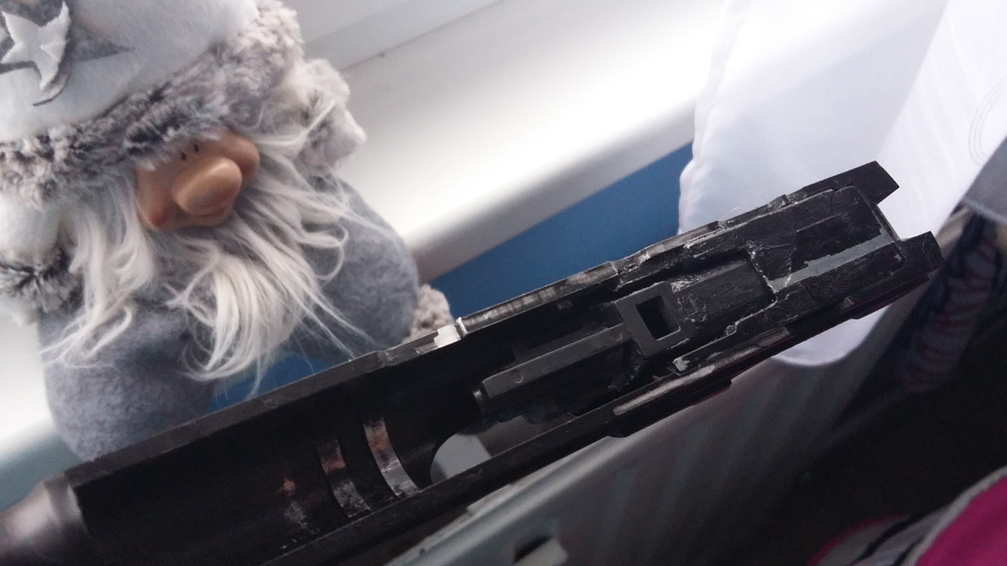

Takže toto
20151212_102547.jpg [ 1.56 MiB | Zobrazeno 12621 krát ]
12 pro 2015, 10:26
Příspěvky: 1037
Ano aj toto.
