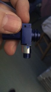

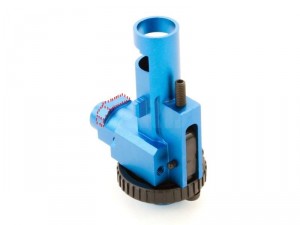

Nový příspěvek Re: ICS M4-CXP16 L výměna základní hop up za ProWin
hopka není půlená jen mech a takhle to prý musím poupravit
Viacmenej tým nemáš na komore čo pokaziť. Prípadne by som kúpil nejaký plastový klon pro-win komory a na nečisto si to vyskúšal najprv na tom.
https://gunfire.com/en/products/accurat ... 04667.html
Niečo takéto. Poprípade popozerať či niekde neni skladom origo ICS komora. Nová generácie ju už ma kovovú.
