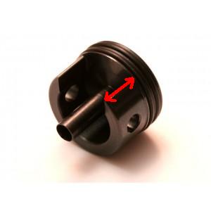

Kratší hlava válce ve smyslu, že ASpro byla kratší od té plochy ke hraně ramínko pak nemohlo jezdit úplně dozadu

hmm, ale to by mělo těsnit furt stejně, jen ramínko se ti buď ohne a nebo nějak zlomí, zkusit vybrousit ramínko (resp. tu tvarovanou část) tak, aby když přijede vačka tak šlo max. dozadu, ale nenatahovalo se...
