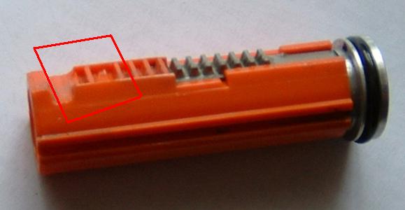

chci se zeptat, co by mohlo být za problém, pokud mi na pístu zmizly dva zuby. Špatnej matroš? Píst se ve válci zasekl v natažené poloze.
valec.JPG [ 27.89 KiB | Zobrazeno 4763 krát ]

zadus kule v komore

Zbraň střílela na prázdno, když se to stalo.

střílela na prázdno ? to si zbraně moc nevážíš, je možné že tam kule ještě zůstala a dusilo se to pořád.
jaké máš péro, kadenci a aku ?

Kupoval jsem jetou zbraň, MP40ku. Zbraň byla rozdělaná na 2 půlky(ty co vědí, pochopí). Zrovna mi přišla, takže jsem dal baterii a zkusil, 3x vystřelilo a pak už nic, brko 120ka, baterie byly ty china shity. Od prodávajícího jsem se však dozvěděl, že mu tam ten píst něják nesedl tak odřízl poslední dva plastové zuby, vidět na fotce v levo od čtverce. Takže jsem radši objednal celokovovej od aimtopu.
