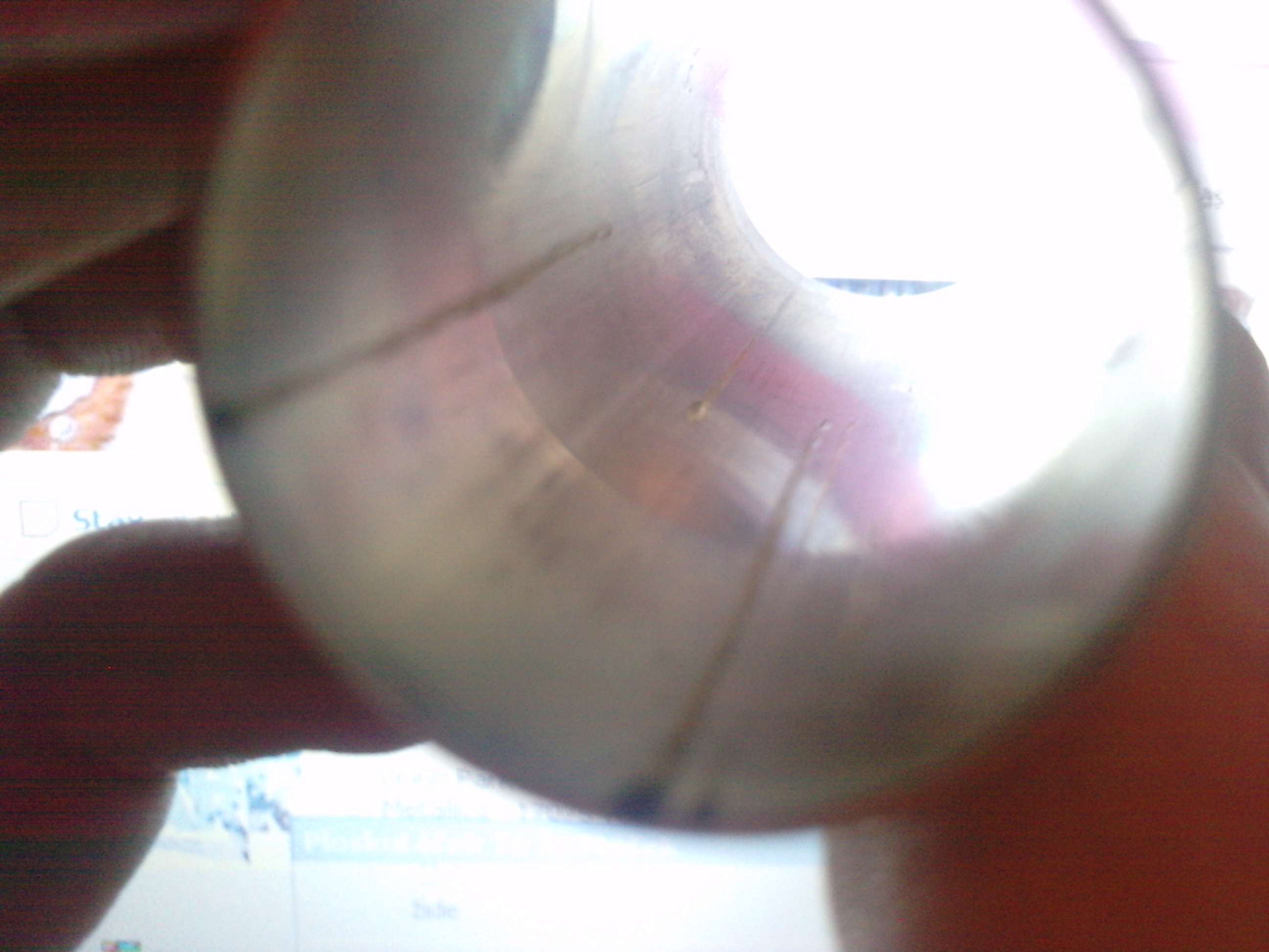

nevíte čím to je že mám nerezový válec od as pro mírně vydřený ? Píst je tam SHS a hlava pístu taky as pro a zuby pístu nikde ve válci nedrhnou. A po případě jestli to má vliv na výkon zbraně vydřeno je asi 2,5 cm

tady to je je to na dvou místech
Vada.JPG [ 536.84 KiB | Zobrazeno 9990 krát ]

líp se mi to asi nepodaří

Podle mě se ti tam dostal nějakej bordel.... protože kámoš měl problém s tim že to měl celý sedřený ale to bylo tim že to měl blbě- skoro vůbec- namazaný
Já ten válec měl před tím v m14 tak vůbec nvm jestli se to stalo v m14 bo v ak :-D ale spíš je to od té m14 jsou to sráče :-D
a má to na něco vliv ?

no bude to hůř těsnit, a jestli je to hrubý tak se tím může ničit těsnící O kroužek na hlavě pístu..

vypada to od zubu pistu, jinak vadit to muze i nemusi. nejlepe to vyzkousis tak, ze zmeris ustovku s timto a pak s novym a uvidis.
osobne si myslim, ze by tam nebyla zadna ci zanedbatelna ztrata vykonu.
26 pro 2010, 20:34

jirka d píše:
tak nevím no ale to při složenym mechu nezjistíž takže Jeffův nápad taky připadá v uvahu..

opravdu nvm zda to mám řešit nebo ne, ale nejspíš to zatím nechám být

hele vezmi jen pist a skus jak jezdi "nasucho" v kolejnickach v mechu, jesli nema nahoru a dolu moc vuly.... to by pak bylo jasny ze je to od pistu
edit: skousej to jen s pistem pak s pistem a kolama pak i s valcem, proste ruzne kombinuj a skousej

Všechno už jsem zkoušel a zdá se všechno v pohodě

A nejsou na hlavě pístu otřepy?
