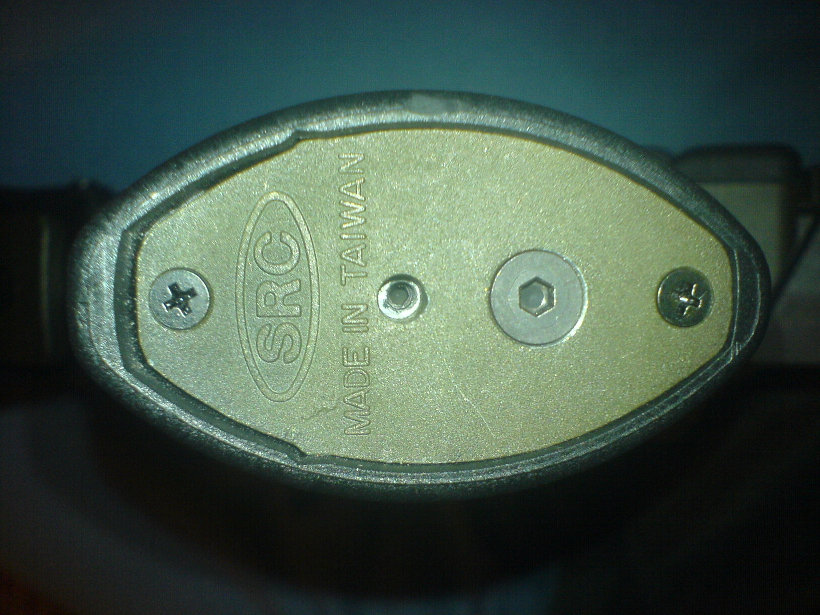

ještě k tomu přítlaku...dá se štelovat zvenku , nebo to musim rozdělat?...
Takhle to vypadá ze spoda na rukojeti.Tak jestli nějakym tim šroubem...?
Poznámka: spodní strana rukojeti
DSC04767.JPG [ 393.43 KiB | Zobrazeno 7802 krát ]

Nový příspěvek Re: zvlastni problem s G36
přitlak štelujes tou dirkou co je dovnitř ke klecimotorku je to 1,5 imbus

Zdravim lidi ,jak je tady nade mnou ta diskuze o tim přítlaku motoru v g36c od SRC , tak by mě zajímalo na jakou stranu ten přítlak mám štelovat jestli tim imbusem točit doleva,doprava a když s tim budu střílet abych poznal účinek , tak můžu střílet naprázdno?..předem díky
28 črc 2011, 17:05
Kupodivu doprava přidáváš, doleva ubíráš. Naprázdno nestřílej.
