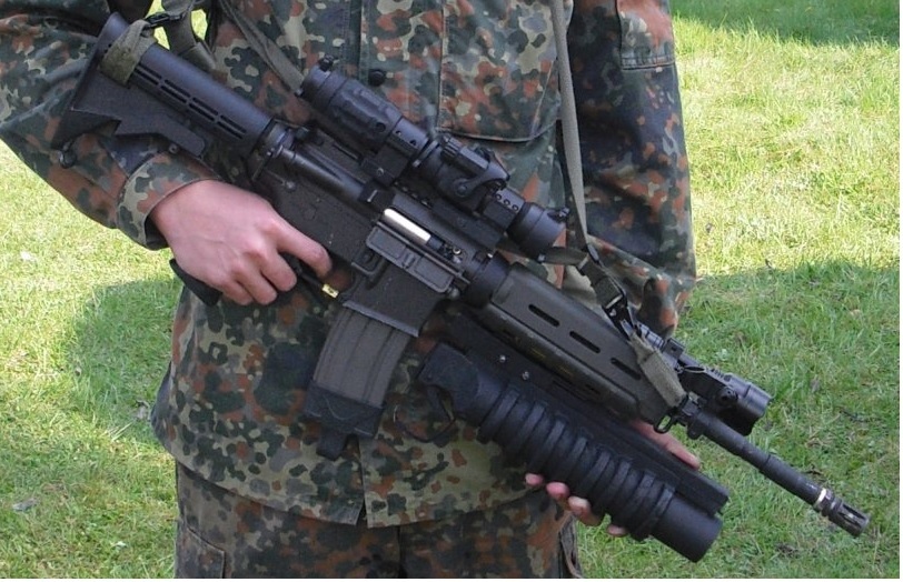

Nový příspěvek Re: Instalace Dboys M203 na Aimtop zbraň
Tak takhle to nakonec vypada na kamosove M4...
M203.jpg [ 180.58 KiB | Zobrazeno 23036 krát ]
