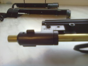

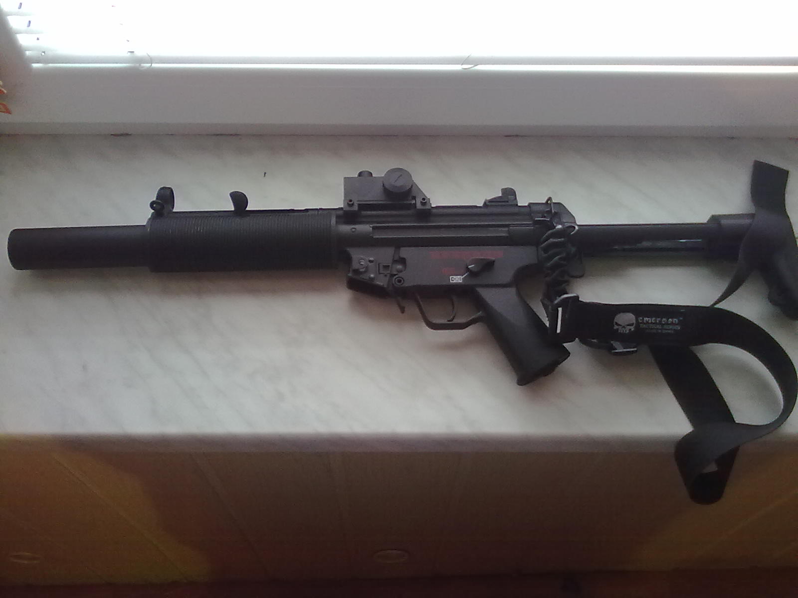

Zdravím panové po dlouhém pročítání a hledani po netu jsem pohorel a tema zalozil... Mam doma Mp5 sd6 od cymy. Uz me omrzela a rekl jsem si ze s tim vzhledem neco udelam... Nehledne na to ze tlumic u zbrane je na dobre slovo funguje na principu zasunuti a pootoceni urcite vite o cem mluvim... takze se tlumic stejne hybe a obcas se stane ze ho nekde musim i hledat...

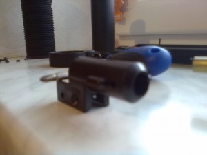

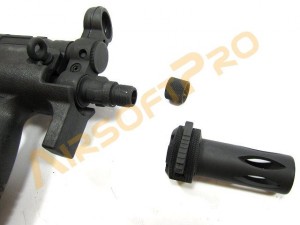

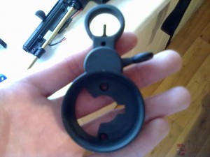

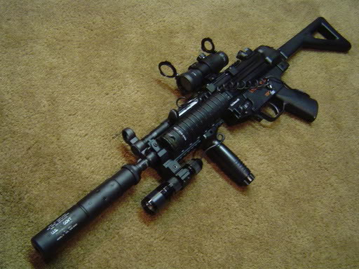

Rad bych to predelal na ris listy + tlumic na nasroubovani,ale marne hledam a vubec nemuzu najit ty vhodna miridla viz, foto pro pochopeni. snad nekdo pochopi muj problem a poradi mi co s tim. co koupit co vymenit a kde? pridavam nekolik fotek s mym problemem a fotku pro predstavu co si ja predstavuju. Jde mi hlavne o to ze muska je u sdcka velika a u ni je adapter na tlumic..a ja potrebuju sehnat malou musku se zavitem.. Nektere zbrane oc cymy to maji ale ja to nikde nemuzu sehnat poradi mi nejaka dobra duse? Dekuji Martin :)
Pro predstavu mam vyhlidnuto...

http://airsoftpro.cz/eshop/product_info ... cts_id=953
Poznámka: origo miridla

Poznámka: adapter origo pro tlumic

Poznámka: predstava

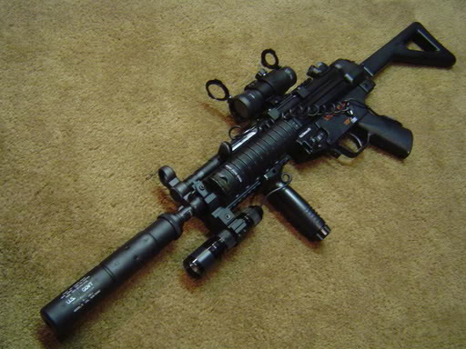

Poznámka: Toto miridlo bych potreboval se zavitem....
CYMA-CM041PDW-2.jpg [ 30.7 KiB | Zobrazeno 6981 krát ]

Horsi je to s tou kovovou vnejsi hlavni kterou nemuzu nikde sehnat a potrebuju nejakou s normalni muskou a se zavitem

zdarec mam ten samej problel uz par dni hnedam po netu snad to dame nak dobromady nasel jsem akorat tohle miridlo myslis ze by to vyresilo ten problem?
http://airsoftshop.cz/product_info.php/products_id/1097

jestli vam tlumic pada tak ho tam na tvrdo prilepte (nevidim duvod proc ho vubec sundavat). ris listu jsem tam pridelal natvrdo dvema vruty (upravenych tak at to nevrtam az do hlavne). RISku tam mam na rucku a drzi dodnes bez problemu a to zazila uz nekolik padu a narazu. sam jsem neveril ze by to tak mohlo drzet, ale kupodivu drzi.

Miridla mam tyhle samy z jiny cymy.. a tim nevyresis nic... potrebujes i jinou vnejsi hlaven na kterou tyhle miridla pasnou a popripade potom i nejaka riska.. ale ani strejda google nepomohl proste sehnat nejaky jety telo

aby jsi to takhle upravil, musíš sehnat celej předek z Ax verze plus to RIS předpažbý.
Jestli někdo prodává samostatný předky nevím, zkusil bych třeba WGC a podobně
