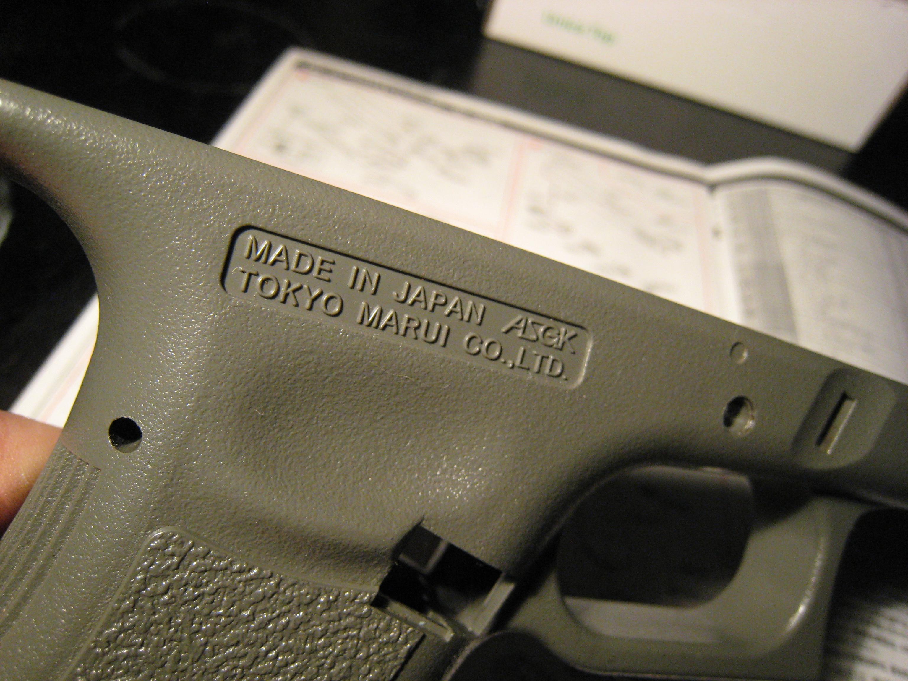

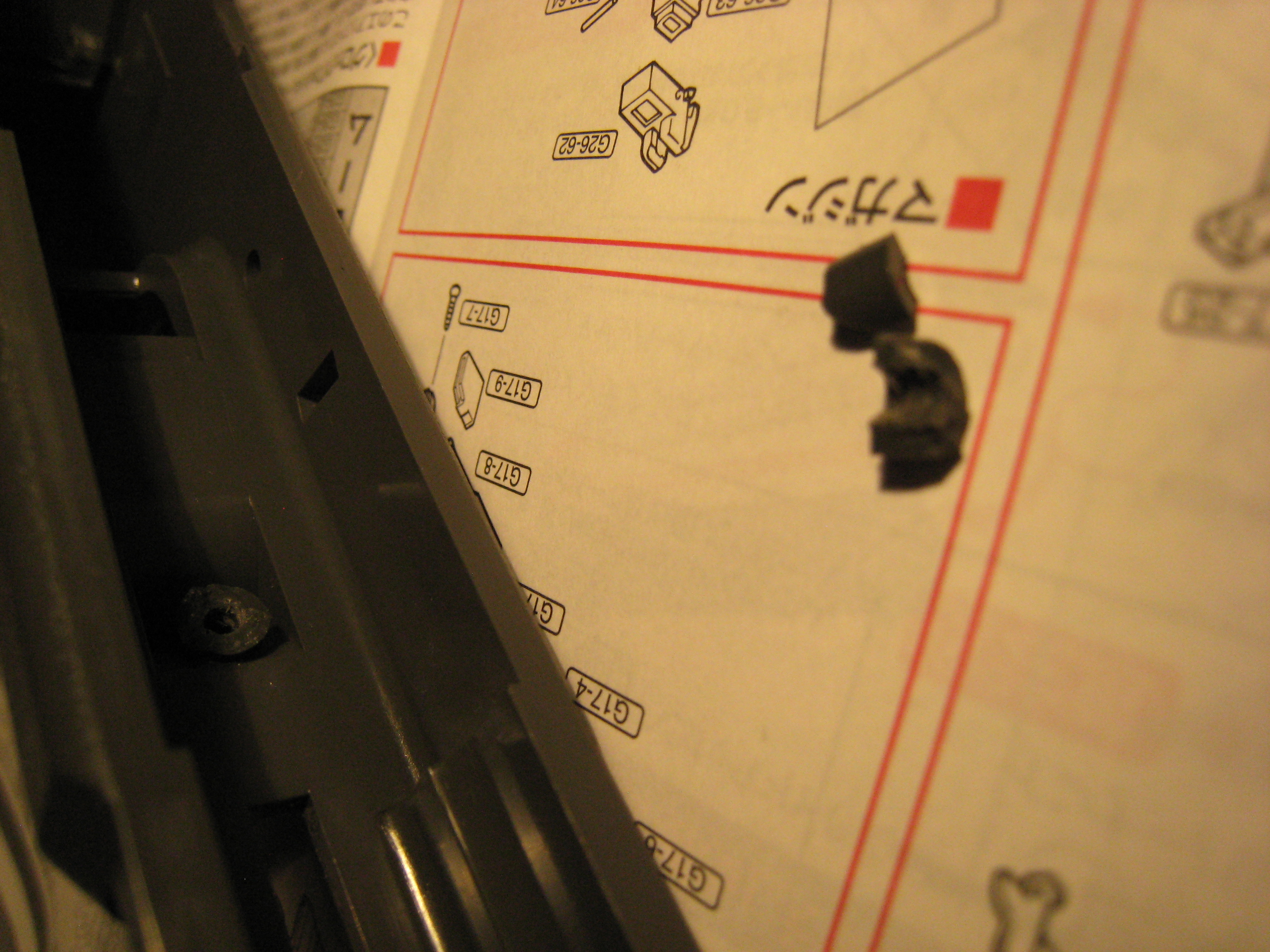

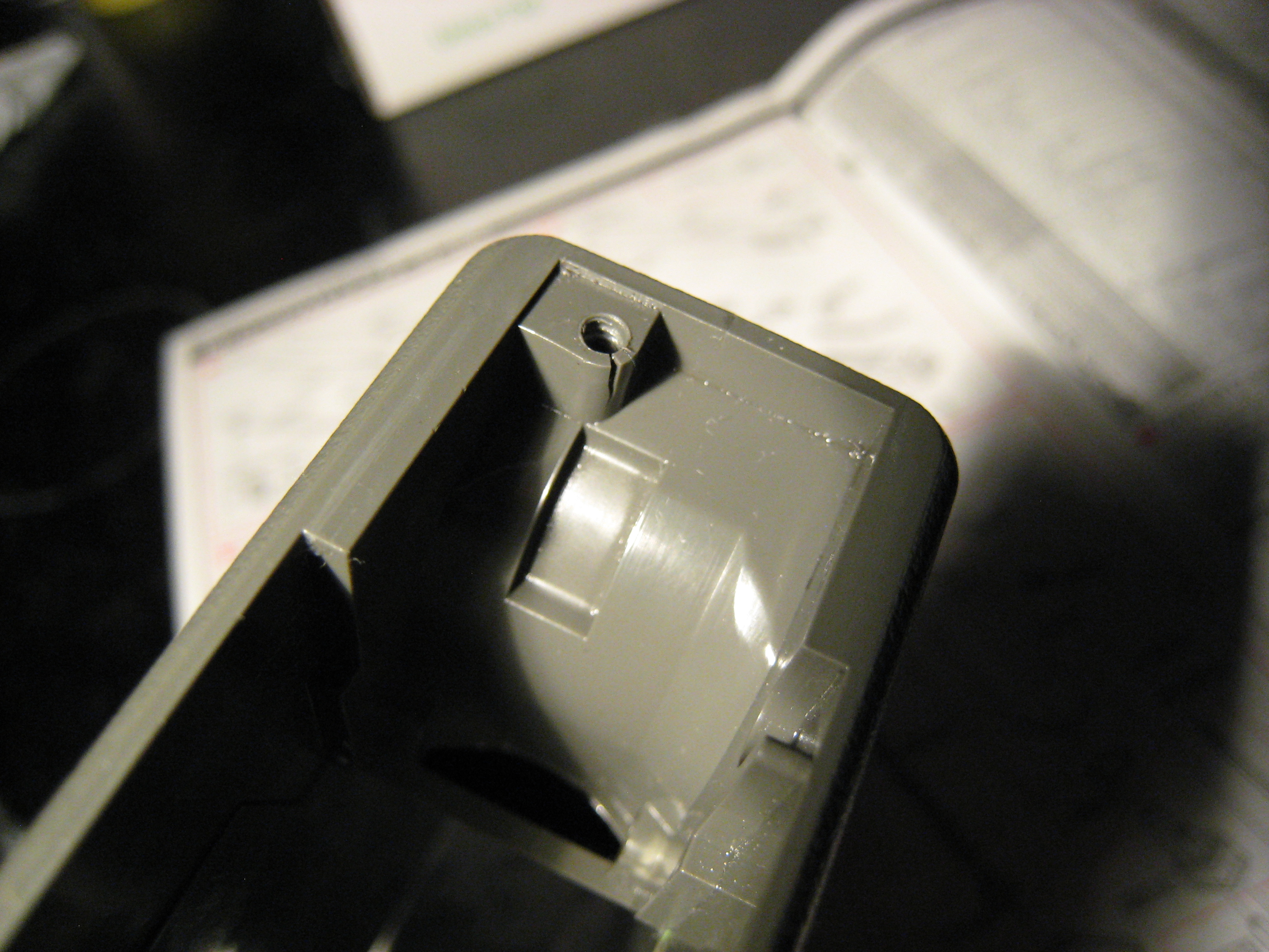

Já jsem u dnes svého glocka zaznamenal tyto nekalosti :cry: Opravdu mě to zklamalo :? Nemá nastříleno ani 7000BB se 134A a už tam je tohle(nikterak jsem surově nedotahoval šrouby..)No, kdybych se do toho nehrabal, tak otom ani nevím a určitě by to drželo pohromadě i takto! Hold Marui "Dokud se do ní nehrábneš, šlape roky" :) co nevydět objednám OD tělo od Guarderu(stejně už jsem o něm dříve uvažoval) naštěstí ho vyrábí...Tak vám sem můžu napsat info a pár fotek ;-)

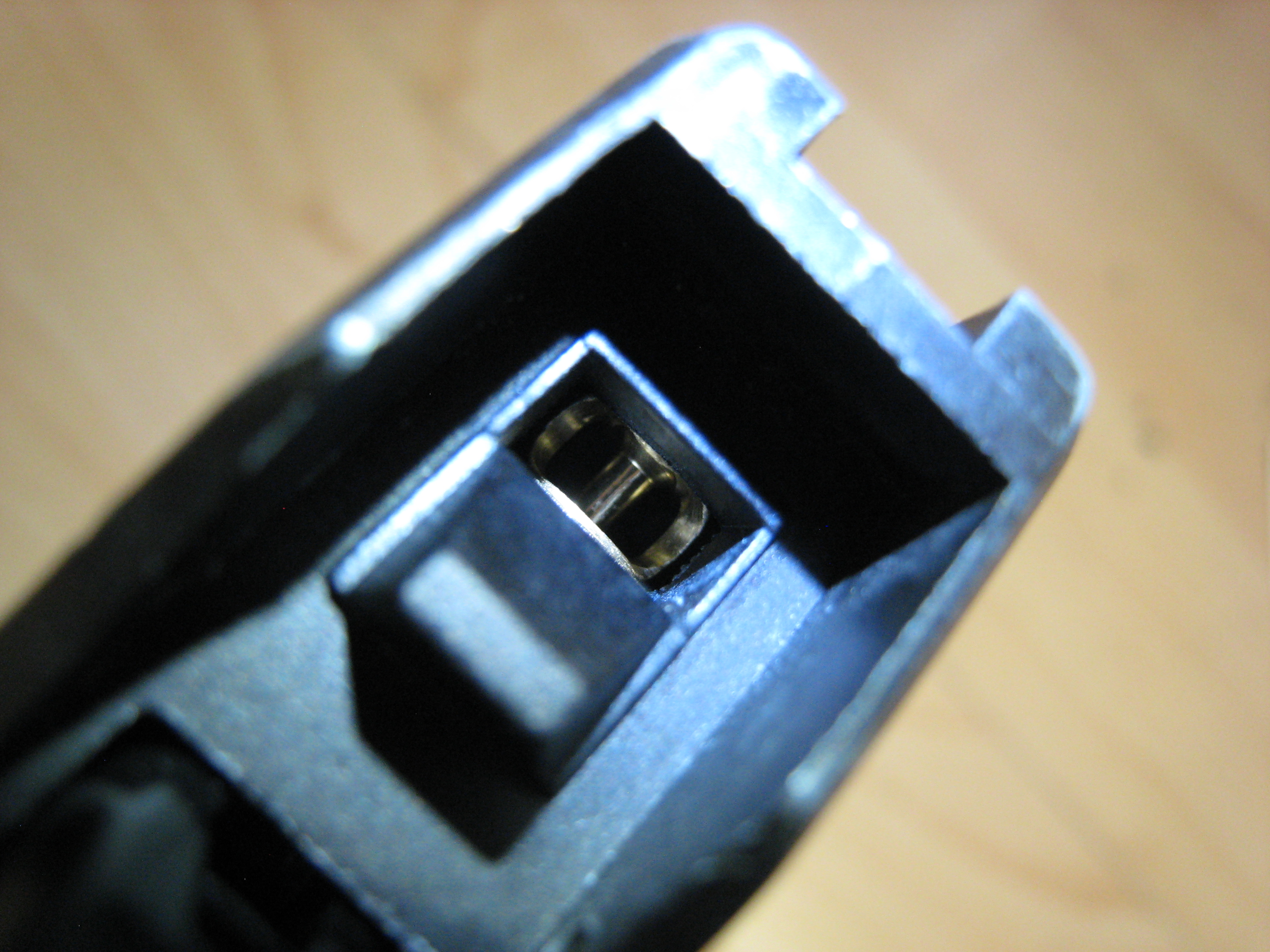

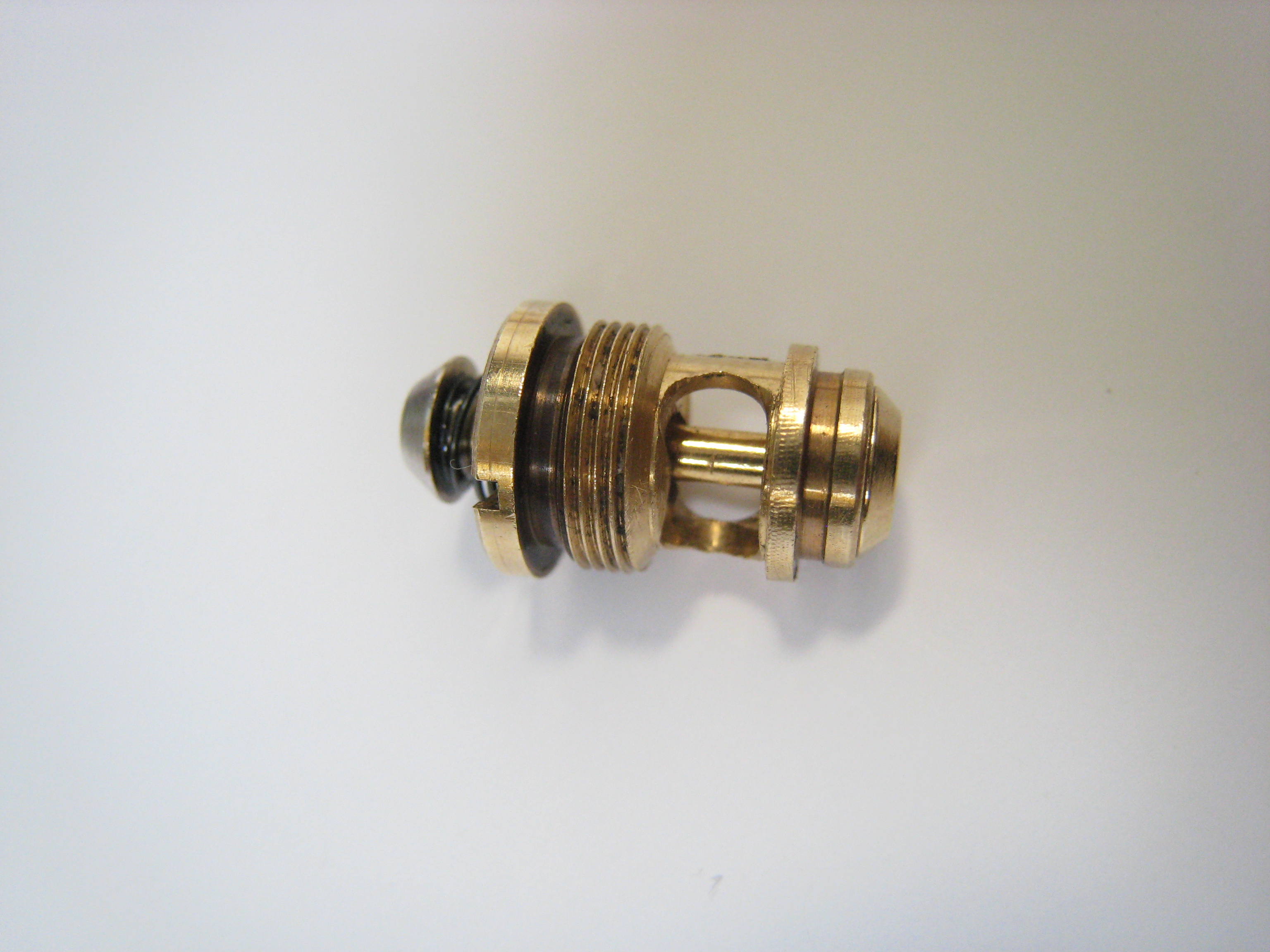

Mimojiné se mi podařilo doslova upilovat a tím zpřístupnit průchod plynu u origo TM ventilu
A nasměrovat ho v Zásobníku tak, aby ůstil přímo hore.Myslím si, že je taky důležité, jak je pootočen... :)
Viz foto:

Tak řešení to určitě má, otázkou je zda jde použít v prvním případě delší šroub + použití vteřiňáku a pilin a znovu převrtata díry a pak teprve použít šrouby...
no jinak moc dobře řešený to není...
