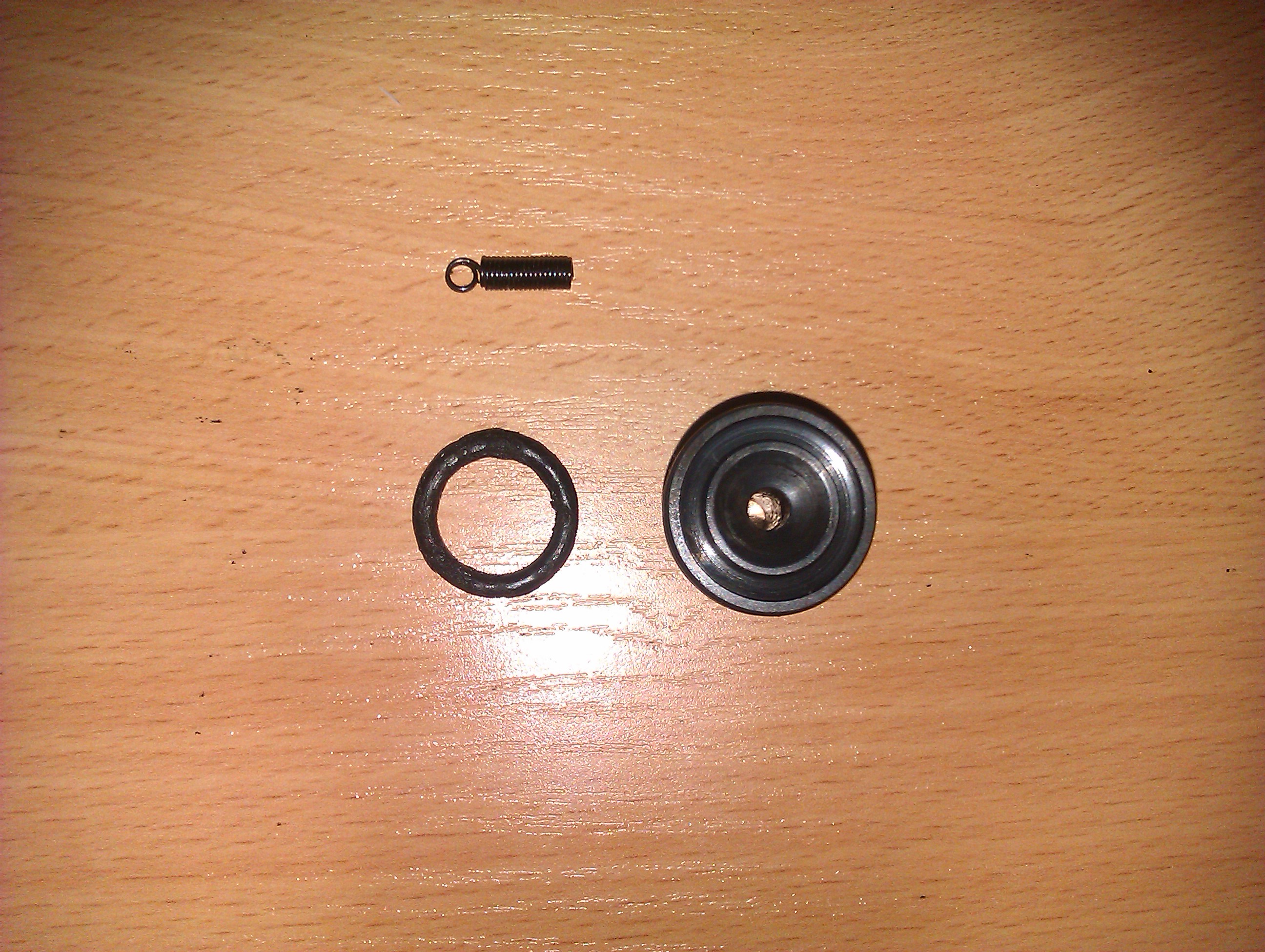

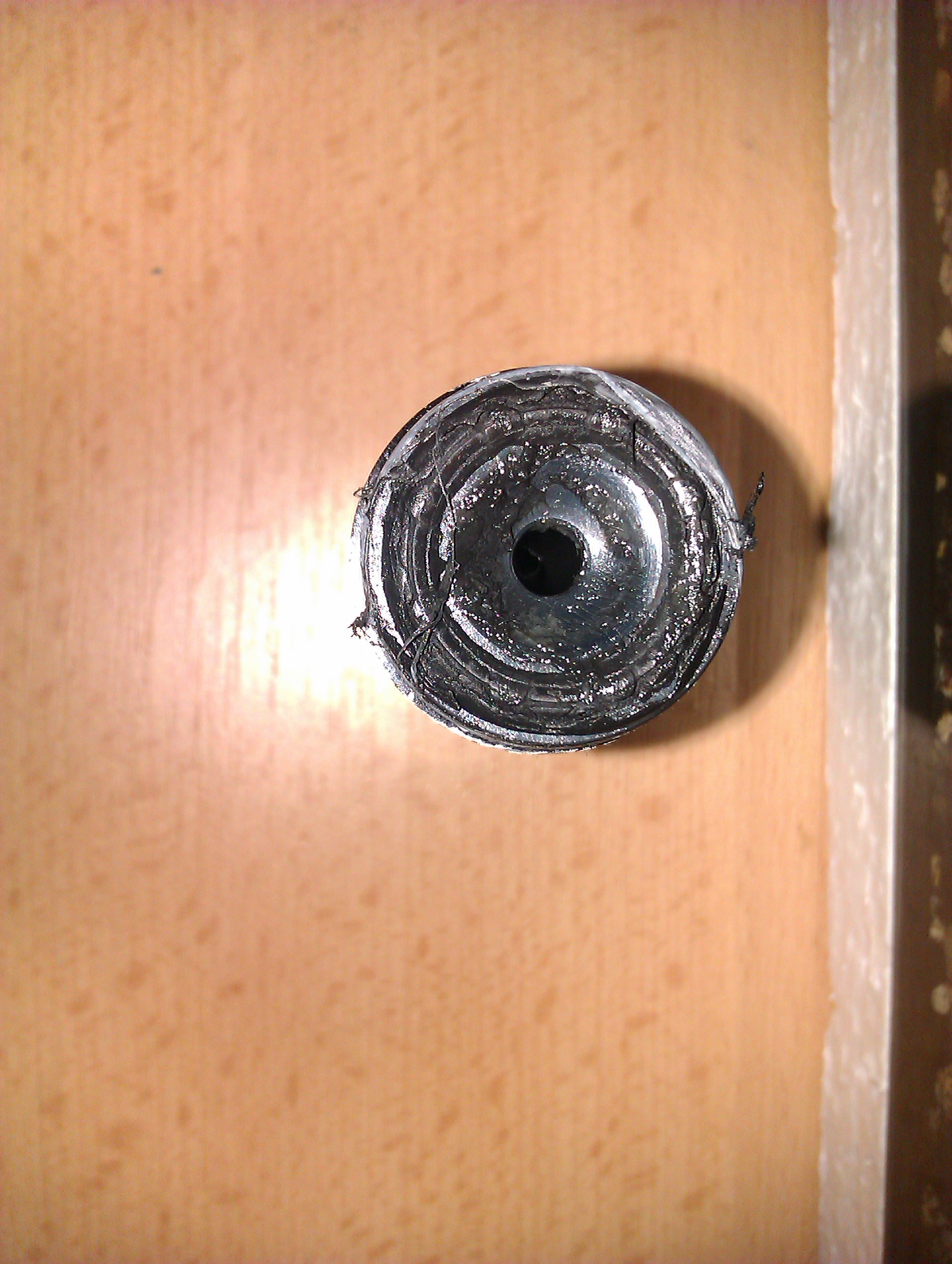

Hlava valca Airsoftpro na pruzine 130ms po cca 15000 vystreloch. Dopadova guma je cela dosekana a odtlacena, co sposobilo znacne zvysenie hlucnosti pri dopade piestu.
Druhe foto je na pruzine 120ms po 10000 vystreloch, kde guma celkom vypadla z hlavy. Mazanie - transparentna priemyselna vazelina.
Stretli ste sa s tym uz niekto u Airsoftpro hlave valca?
IMAG0007.jpg [ 1.2 MiB | Zobrazeno 30219 krát ]
IMAG0006.jpg [ 861.04 KiB | Zobrazeno 30219 krát ]

Jo,na 120 brku v géčku to samý jako na první fotce.Odhadem tak 15 000 ran

jj ty krouzky vypadavaj ... dys us sem daval ASpro hlavy tak jsem krouzek alespon poradne zalepil ...
co se tyce vydrze nemzu soudit, zas tak moc jsem jich nedaval a vetsinu do kveru kery jsem od ty doby nevidel,
jeden teda jo ale to je zatim asi jen 5k vystrelu pac jde o semi only DMR ... ale vypada OK - jde to na PSG 120 - tzn ekvivalent sp140
