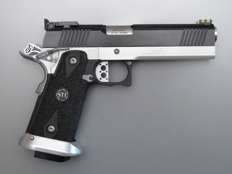

Příspěvek Re: Upgrade Tokyo Marui Glock 17 GBB a plynovek obecně

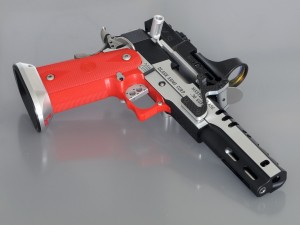

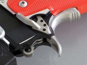

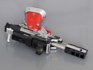

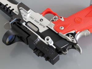

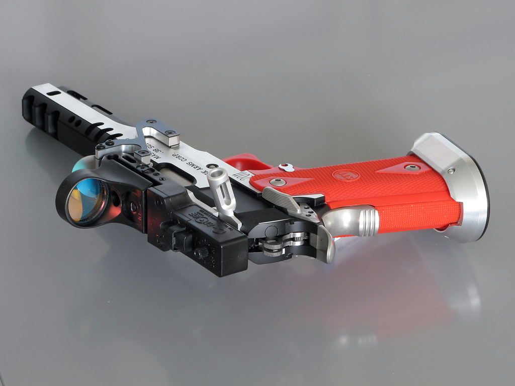

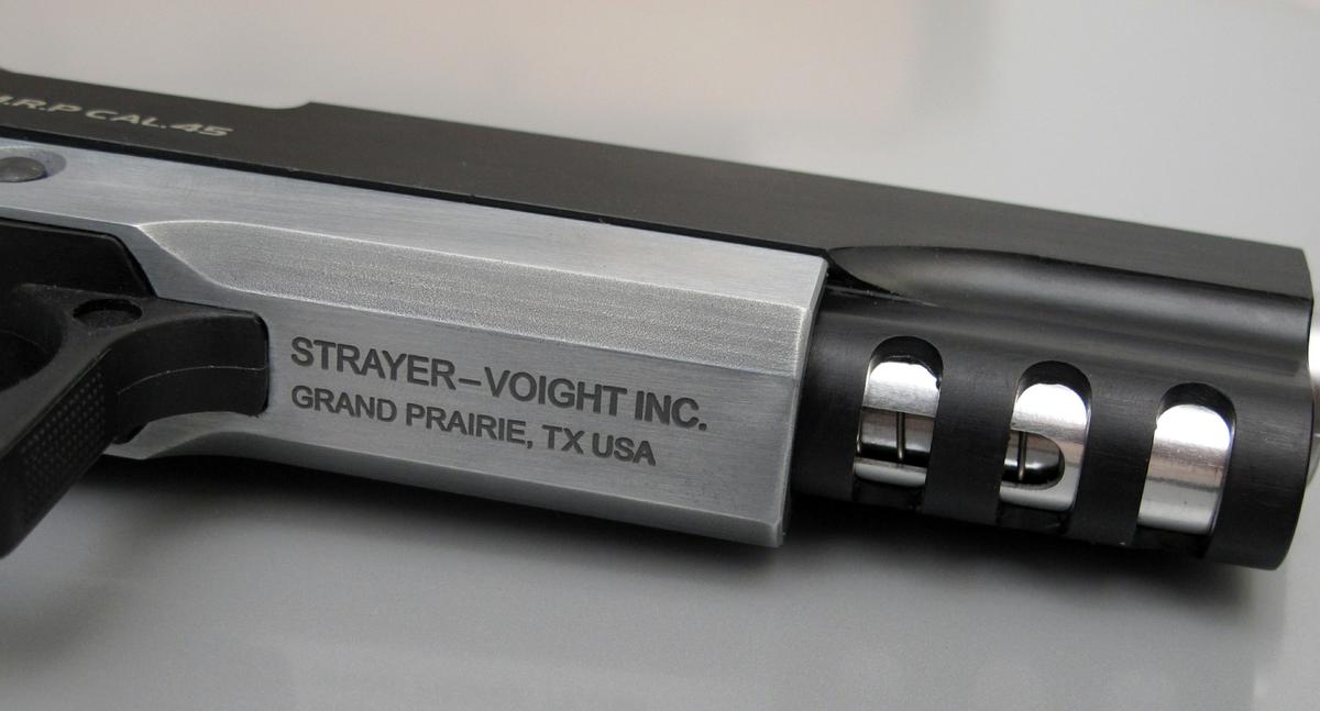

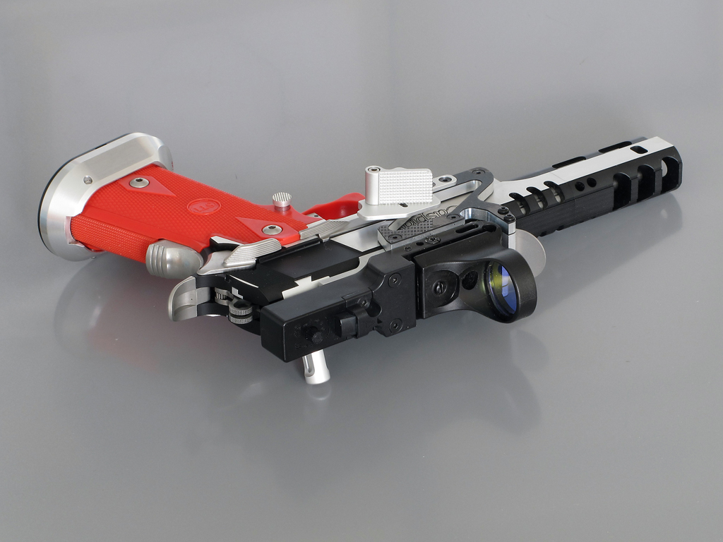

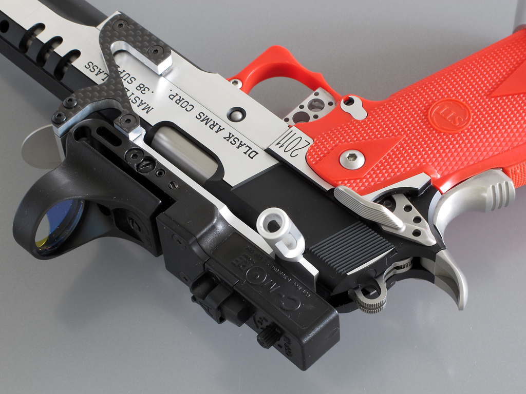

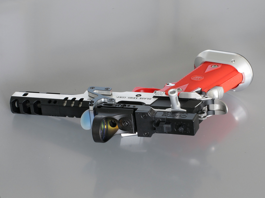

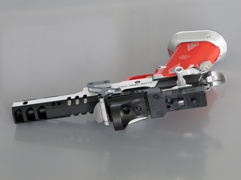

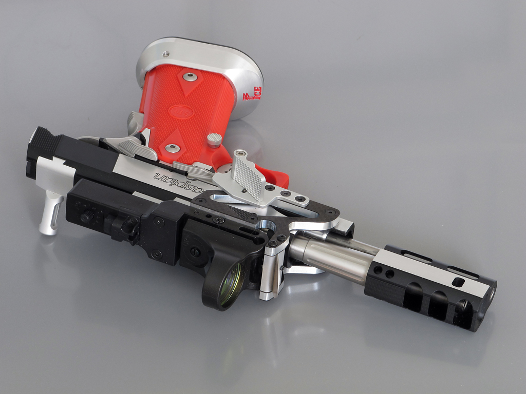

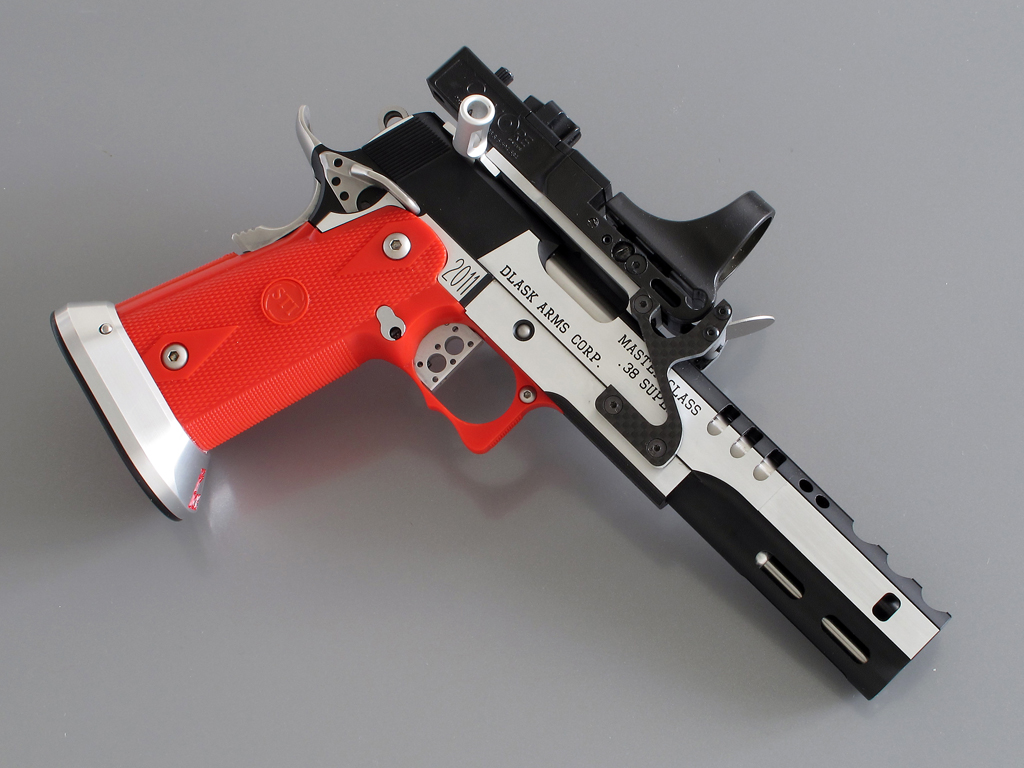

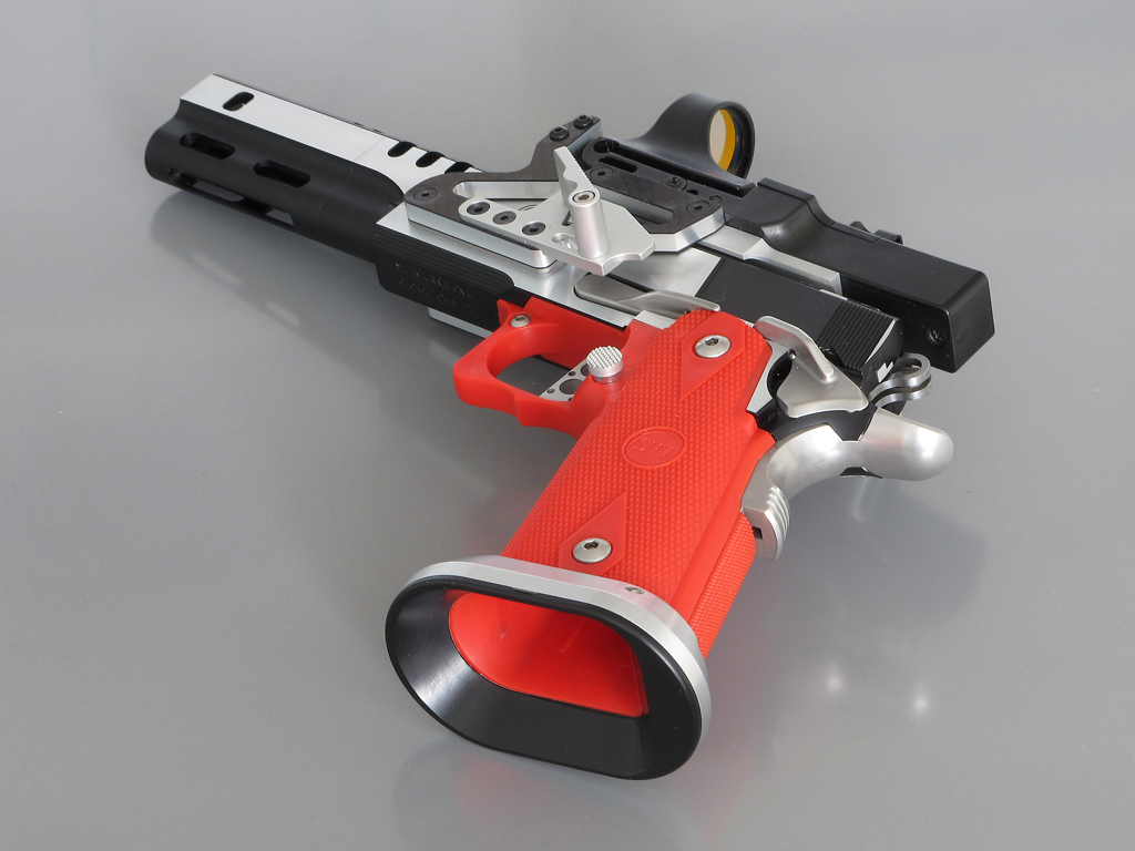

Můj poslední kousek. Je v záběhu.
k*rva to chci taky :D... hezčí pistoli sem neviděl, a to sem sjížděl celý galerie "custom" zbraní... orientačně to teda vyjde tak na kolik ? včetně nový hi capy
Cena začíná na cca 500 USD postavené z levných dílů. Za to už je slušný AEG.
Dostal jsem +170 fps a to, že přesnost zbraně na 25 m je obdobná jako u ostré.

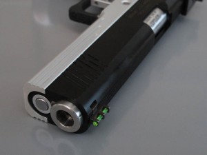

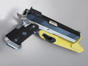

1 KROK

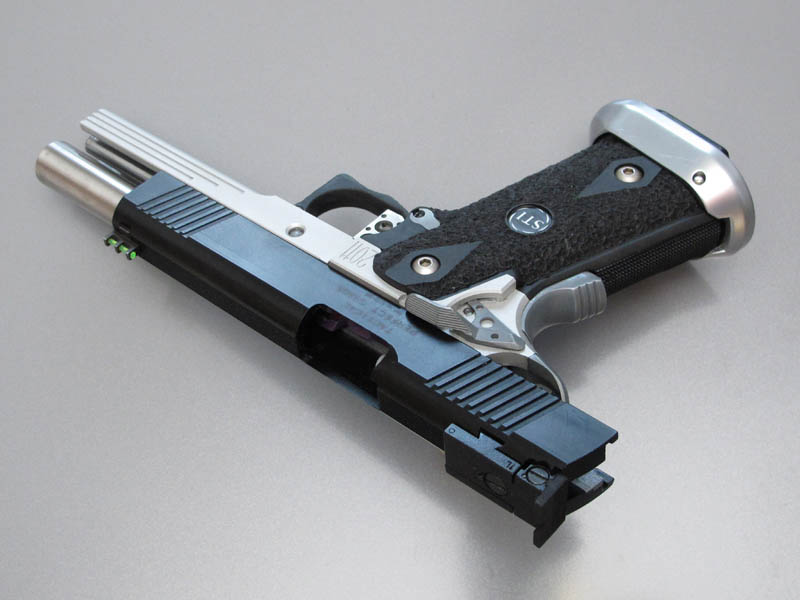

Tak přestavuji jednu HiCapu od TMka. Zatím obroušen původní rám, zhotoveny popisky SVI.

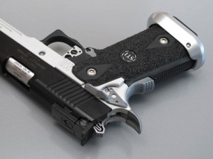

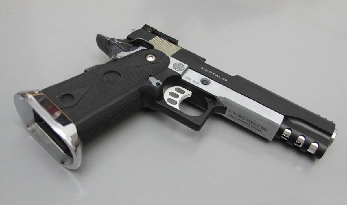

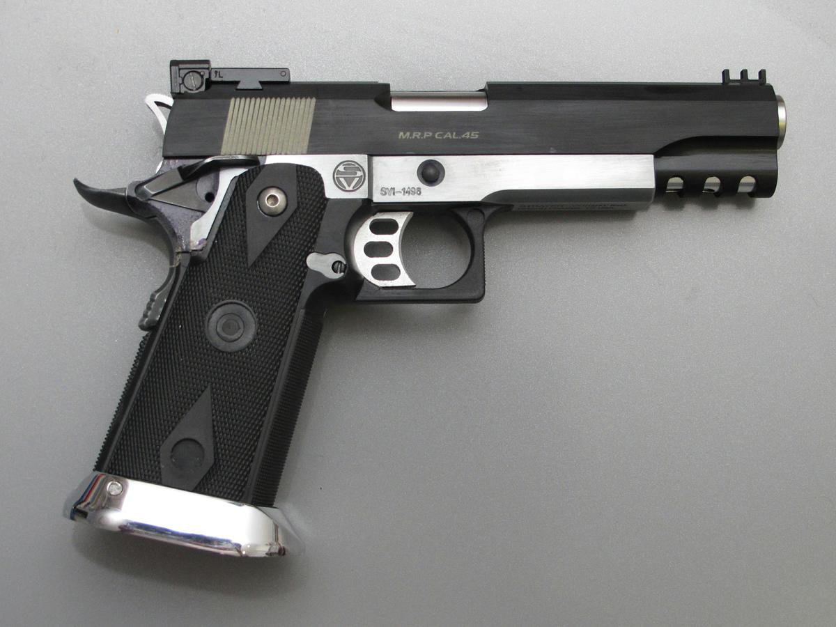

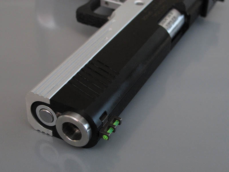

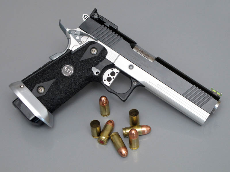

Novej kousek, náhrada za starou HiCapu. Stavba. Celková váha včetně zásobníku 1050 g. Přiložené terče - střed 2 cm, počet střel v každém terči 30 ks, vzdálenost 5,5 m.
