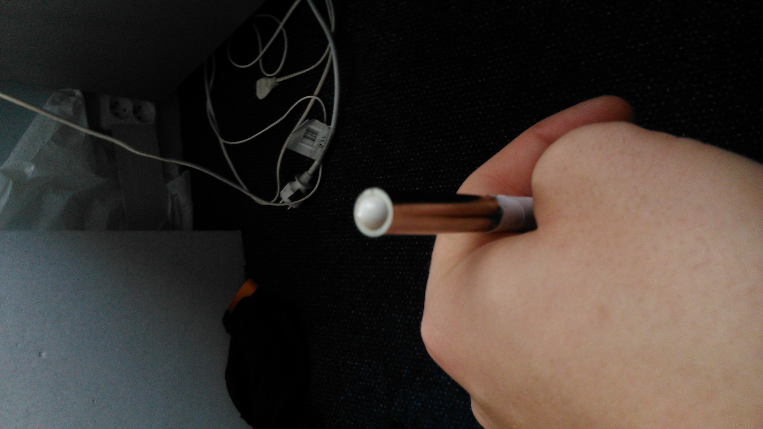

Ono zase upravování a odstraňování malých otřepů se u některých hlavní prostě nevyhneš. já jsem to zahladil a je to v pohodě, nemyslím si, že by na tom bylo něco těžkého. Udělal jsem si to na své hlavni, cca 10 min pečlivé práce a funguje bezvadně...
omlouvám se za kvalitu fotek... pouze aby bylo vidět, že kuličky volně nepropadnou (BB-GG 0,28)
