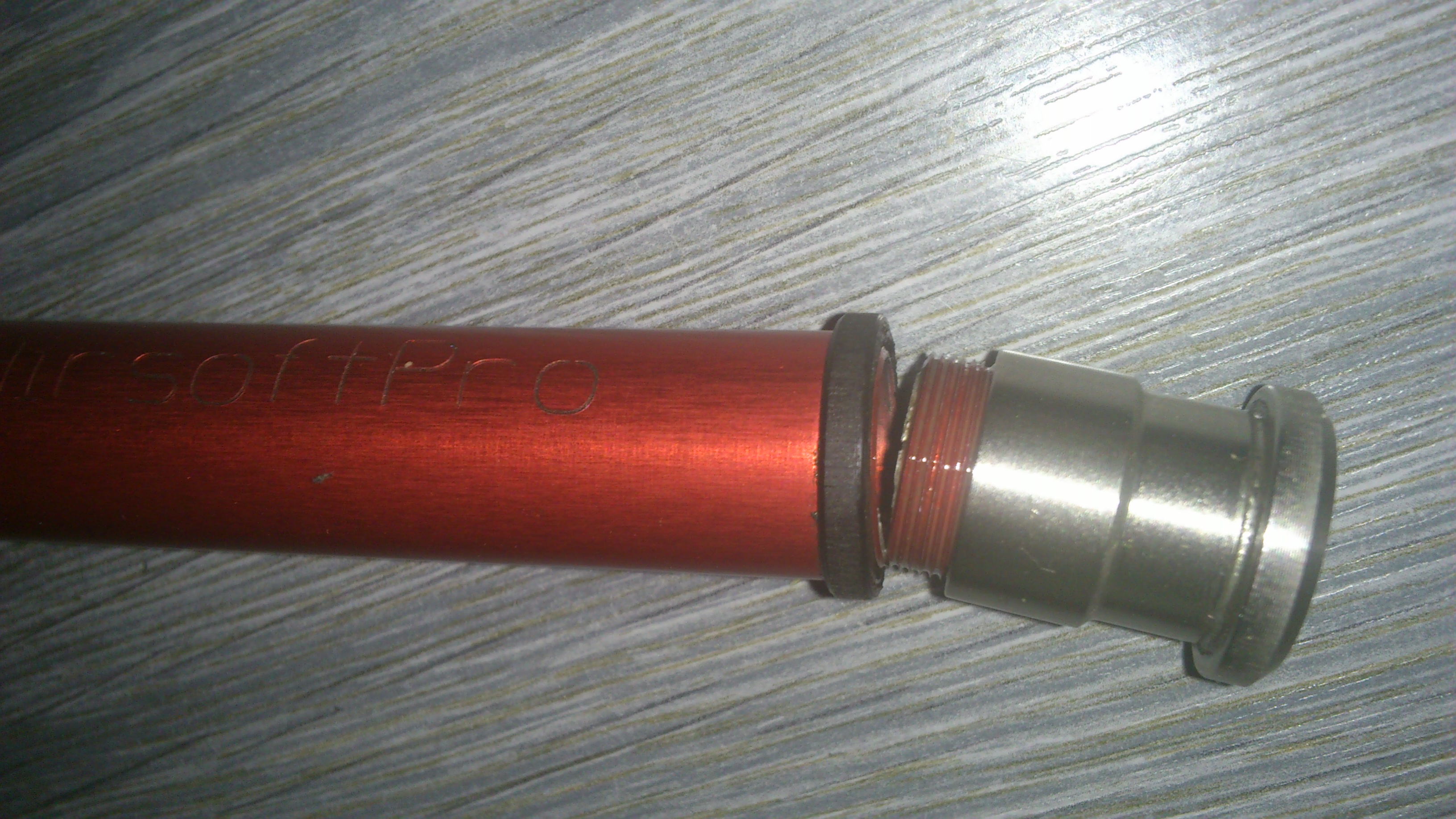

mirec931
Registrován: 09 srp 2012, 20:15 Příspěvky: 32
 Re: Upgrade L96A1
čawko, mám problém že ked naťiahnem tak sa zasekne válec na ostane natazený a nejde naspeť,poraďte prosím čím by to mohlo byť. ,mám spúštak od ASpro ,set válec ASpro + struna M160 ____________________________________________ edit ... vyrišiené ,dnes som ju rozobral ,bol natrhnutý/nalomený piest ,no našťastie som mal aj náhradný tiez ASpro modrý ,
DSC_0390.jpg [ 1.64 MiB | Zobrazeno 20778 krát ]
_________________ L96 08D M160 (500 fps/0.35g) (625 fps/0.20g) M14 (430 fps/0.20g) (380 fps/0,25g)
| 21 kvě 2013, 15:37 |
