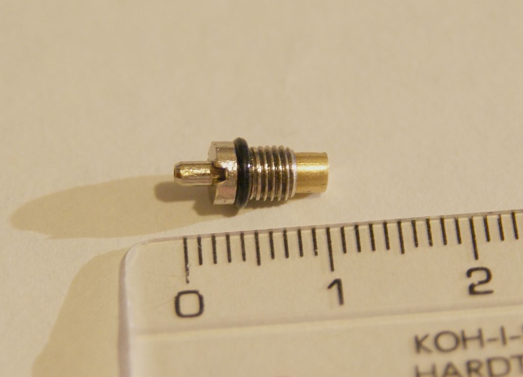

Nový příspěvek Re: Upgrade Tokyo Marui Glock 17 GBB a plynovek obecně
Tak se mi podařilo dostat plnicí ventilek ven. Vypadá to na nějakou čínu, nejspíš slisovaný, bez otvoru. Průměr závitu je 4mm. Myslíš, že by šel vyměnit za nějaký "standardnější", který bych sehnal v českých obchodech?
Poznámka: Tady je foto
ventilek 4mm.jpg [ 93.74 KiB | Zobrazeno 31891 krát ]

27 pro 2012, 23:06

Welp, tak jsem nakonec sehnal jakous-takous náhradu. A sice plnicí ventilek od UHC (nejspíš nějaký plynový sniperky). Seděl by tam dobře, akorát jedinej problém je, že jeho závit je asi o 0.4mm širší, než u původního ventilku, takže budu muset ten závit v zásobníku trochu rozšířit.

Otázka je jak tam bude následně ten ventilek držet a zda seženeš potřebný závitník, taky je důležitý zda jde o metriku či palcák...
Jak se projevuje ta netěsnost, nejde stávající ventilek rozebrat a opravit?

No netěsní přímo ventilek, ne kolem něho (což by bylo snažší) a samotný ventilek je nerozebíratelný (= slisovaný). Ale s tím novým by neměl být problém, je to klasický M4,5x0,5mm závit (původní je M4), takže seženu závitník (otec ho má v práci) a bude to.
Vzhledek k tomu, že zbytek dílů mi z HK dorazí až kolem 10., tak je na to času dost.
