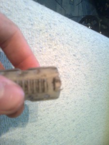

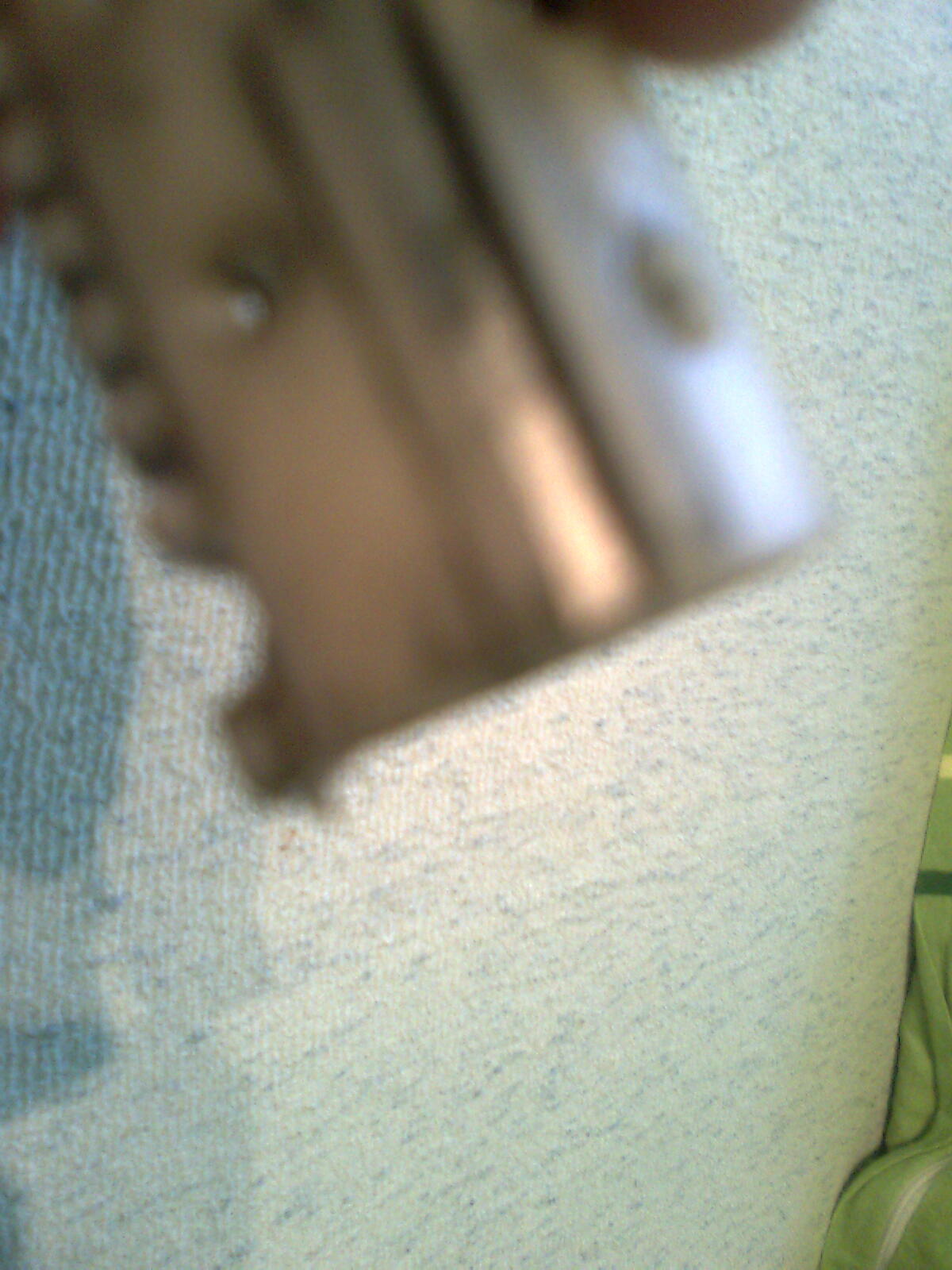

takže fotky pístu (nejsou moc kvalitní-omlouvám se ale líp mi to nafotit nešlo):

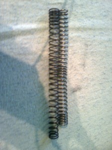

a ještě jedna věc: koupil jsem si pružinu Guarder 120, ve zbrani měla být nějaká 130 (říkal původní majitel) ale mě to ta zdá divné, ta větší nalevo je Guarderka:
Obraz027.jpg [ 224.61 KiB | Zobrazeno 18810 krát ]
opravdu je to 130ka?
29 pro 2010, 18:17

Deacon: ten korpus pistu bych radeji vymenil
stlac pruzinu s pistem a trnem na vaze az uplne dovnitr pistu u obou pruzin a podle vahy zjistis, ktera pruzina je silnejsi
29 pro 2010, 19:33

guarder nebrat, z ty nabidky bych bral bud CA nebo systemu:
http://www.armymarket.cz/polykarbonatov ... tema-d0439
http://www.armymarket.cz/polykarbonatovy-pist-ca-d0436
mechabox je bez lozisek, diry jsou pro 6mm loziska

GD ani CA nejsou špatný, CA je měkčí..
29 pro 2010, 20:14
Nový příspěvek Re: Upgrade pro M4
GD je naprosto nepoužitelnej měkkej krám!
29 pro 2010, 20:16
U známýho naběhal přes 100 tisíc na GD 120ce.....osobně bych tam dal asi guru, as pro,AT,SHS.Ale GD bych nezahazoval ...

Měl jsem GD šedej píst v kulasu na 150tce, pár tisíc ran dal a nebyl vůbec porušený. To jsem nečekal, takže klíďo bych ho do 130tky normálně používal. Možná je lepší než CA. Rozhodně není měkkej.

videl jsem jiz nekolik GD pistu znicenych tak, ze se dovnitr prolomil kovovy zub. toto u CA a systemy nehrozi
