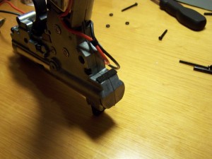

Vypadávání kulí vyřešila výměna hop gumy za Guarder. Občasný špatný výsřel jsem vyřešil vypodložením mechaboxu slabým černým pruhem lepenky o síle 1mm. Dnes jsem to zkoušel a zatím vše běží bez problému. Budu dále testovat a o víkendu, až budu mýt chrono vyzkouším, jestli se ustálila rychlost.

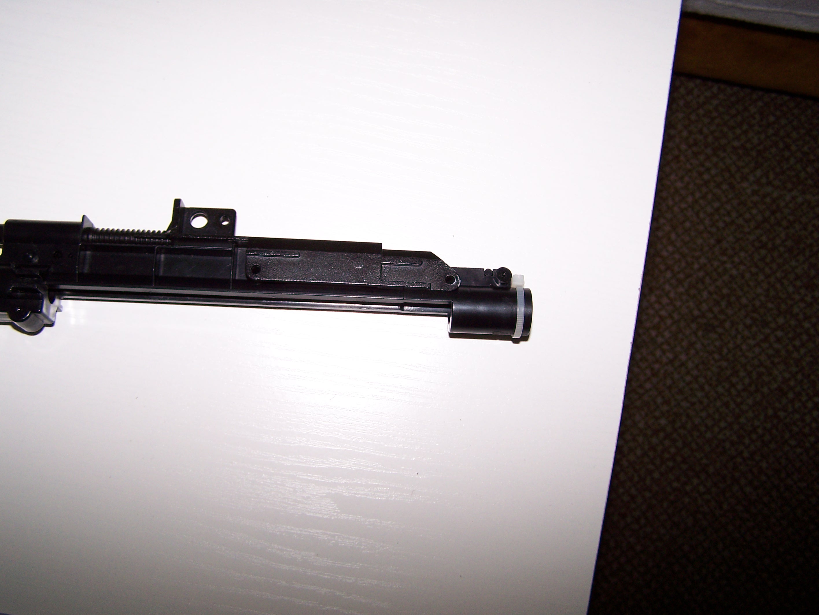

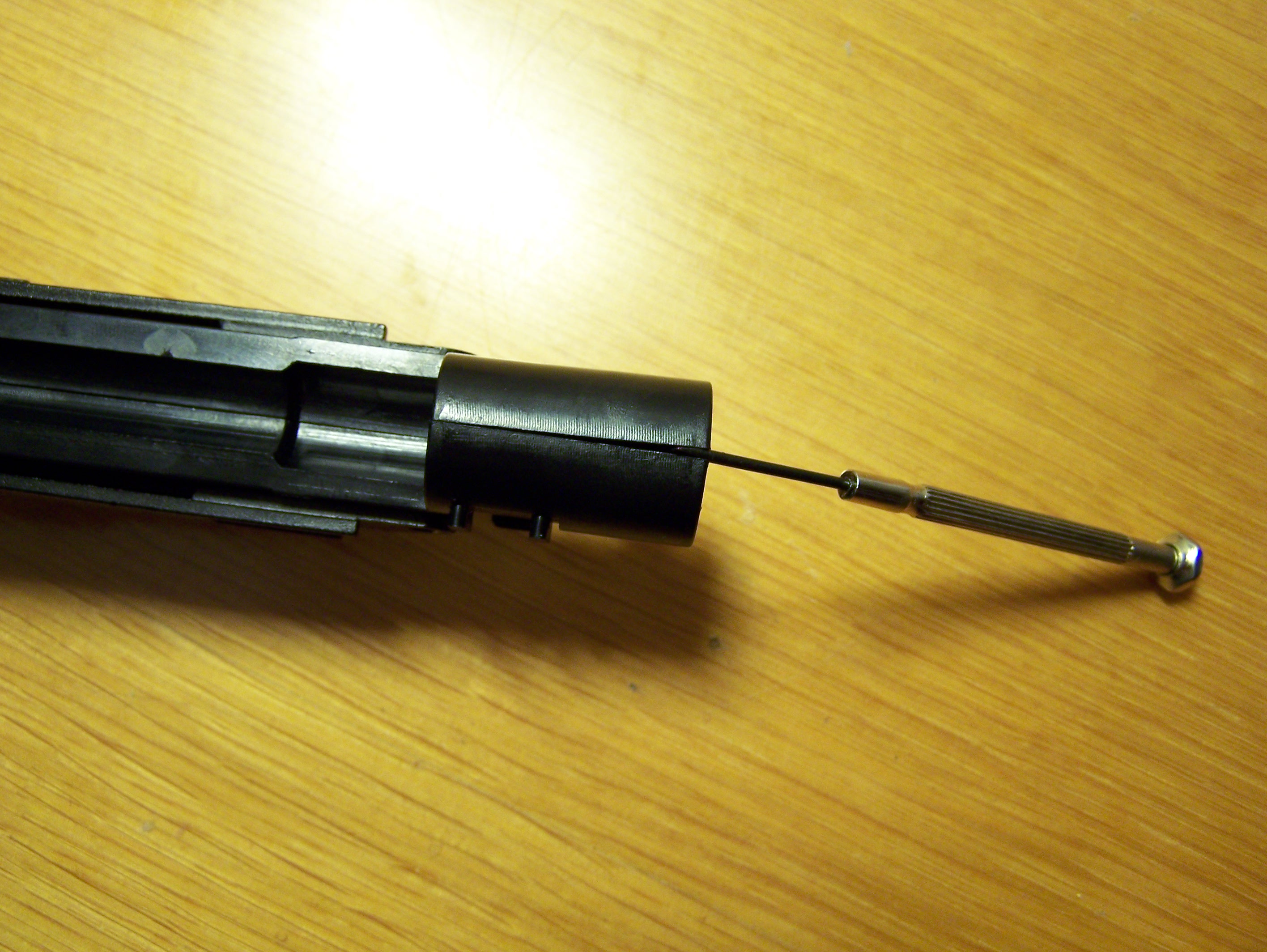

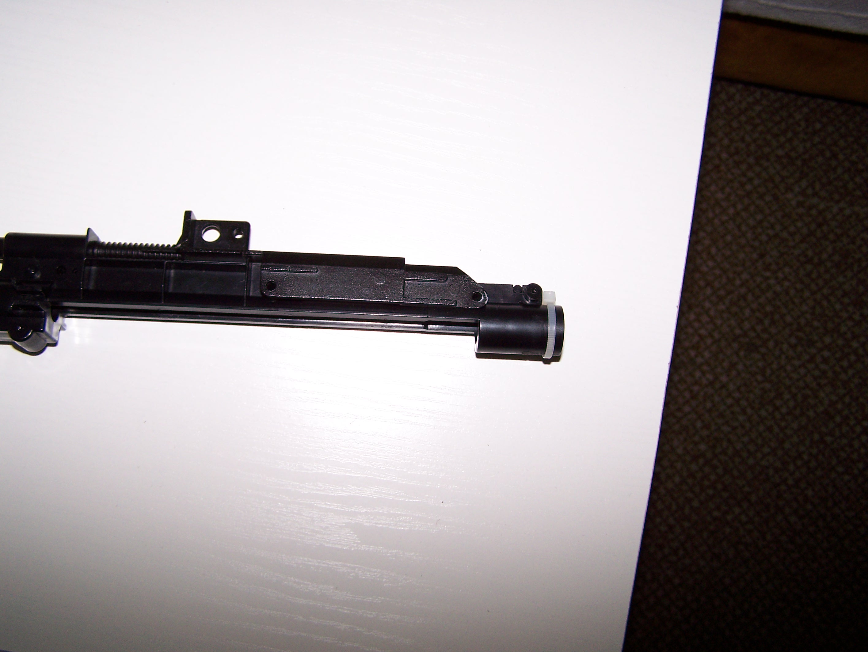

Tak mi praskla SHS hop komora na levá straně, ten výstupek který slouží pro zajištění komory v těle. Asi to bylo tím, že ta část do které se vkládá hop komora byla částečně odlepena od sebe, byla tam vůle, komora se volně kývala a tím došlo k požkození . Tak jsem ji zalepil a pro jistotu stáhl bindrem. Výměna za jinou SHS komoru a kvér pálí dál jako dřív.
Teď k problému - něž přišla nová komora zkusil jsem ProWin komoru co mám doma. Upravil jsem tělo abych ji mohl přišroubovat k mechaboxu. Jenže po přiložení k mechu nebyla tryska v ose s ProWinem. Musel jsem povolit mechabox, lehce ho vytáhnout směrem ven z těla a přišroubovat k ProWinu. Ale protože to nebylo v rovině, zbraň špatně podávala a dusila se. A to i když nebyla komora přišroubovaná. Porovnával jsem obě dvě komory a nějaké odlišnosti mezi nimi jsem si nevšiml, ale prostě to s ProWin komorou nefunguje a s SHS jo. Měl někdo podobný problém, popřípadně jak ho vyřešil?
