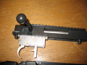

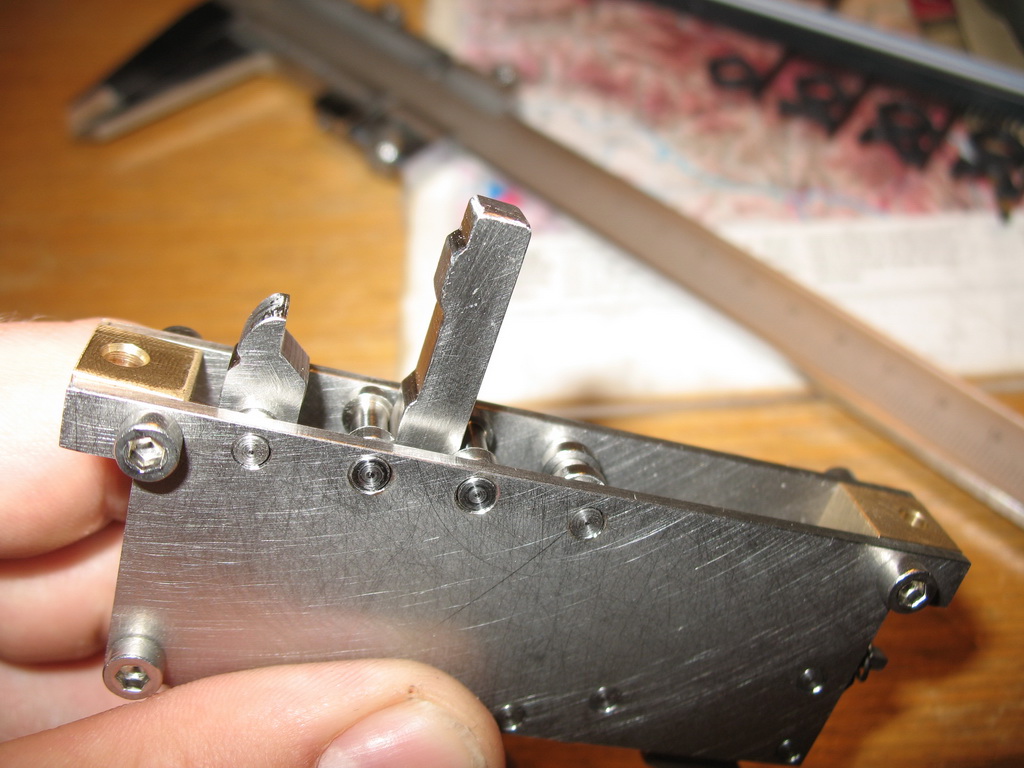

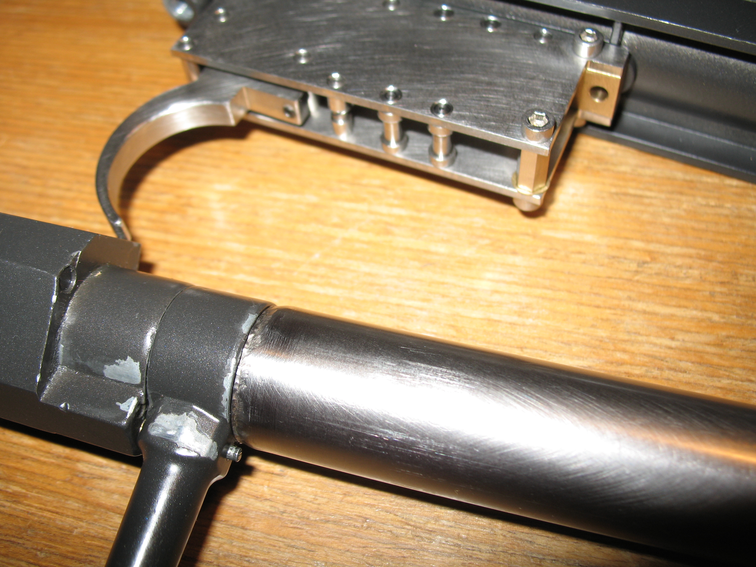

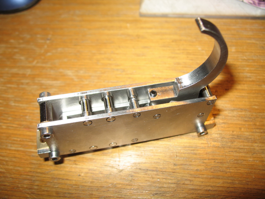

Ke konci března připravuju větší množství spoušťáků pro L96 (MB01 atd)
Konstrukce nerezocel,jemný chod bez tření, nastavitelná délka chodu spouště....testováno na M190 ASPro a po 2000 ran žádný opotřebení
5ks je už skoro dva roky v provozu a zatím žádná reklamace.
Doživotní záruka!!!
Orientační cena 1700kč
Měl by někdo zájem??
pište na rathyarms@seznam.cz
