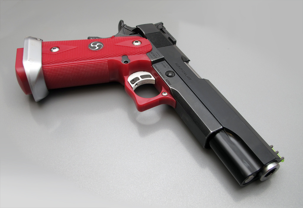

Zdravím. Upgrady plynových pistolí zatím u nás moc rozšířené nejsou a to je škoda. GBB plynovky jsou totiž asi jediné airsoftky, které se co nejblíže podobají ostrým předlohám a pro to mám pro ně takovou slabost. Zkrátka střílet s GBB plynovkou je úplně něco jiného než s AEP, nebo nedej bože s manuálem.
Rozhodl jsem se tedy pro kompletní upgrade mého oblíbeného Glocka 17 od TM. Všechny níže popsané díly jsou kupované ze zahraničí a to od EhobbyAsia. Tento obchod vřele doporučuji. Mají velký výběr, skvělé ceny a hlaně nic neplatíte. Pří mé objednávce za 200 USD bylo poštovné 40USD a neplatil jsem ani CLO, ani DPH. Opravdu se to vyplatí, jelikož u nás nejsou díly k sehnání a nebo jsou předražené.
Jaké upgrade díly jsem tedy pořídil?
- Kovový závěr a kovová vnější hlaveň od Shooters Design
- PDI 6.01mm přesná hlaveň pro MEU(delší asi o 1cm, kvůli redukci na tlumič a vyššímu výkonu)
- Pro Arms redukce na tlumič (instaluje se na vyčnívající část vnější hlavně a hlavně vnitřní)
- Kovový záchyt zásobníku Guarder (lepší feel, odolnost a zásobák drží těsněji v šachtě)
- Zelená hop-up gumička Falcon (55 stupnu - na kule 0.23-0.28)
- Zesílený nabíjecí píst Guarder
- Vypouštěcí ventilek Guarder s vyšším průtokem (pustí více plynu)
- Sada zesílených pružinek spouště
- 150% pružina závěru
Co očekávám je zvýšení výkonu (podle mě tak na 100-110m/s) a hlavně přesnosti. Zbraň je nyní rozdělaná a probíhá instalace. Zde je foto:

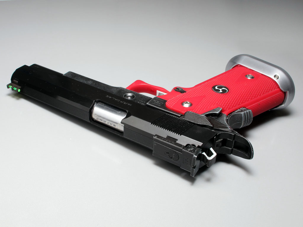

Co se týče upgrade, tak asi můj nejlepší a nejoblíbenější kousek je TM Hi Capa s minimem úprav :O) Už z krabice byla dostatečně přesná. Hold TM.

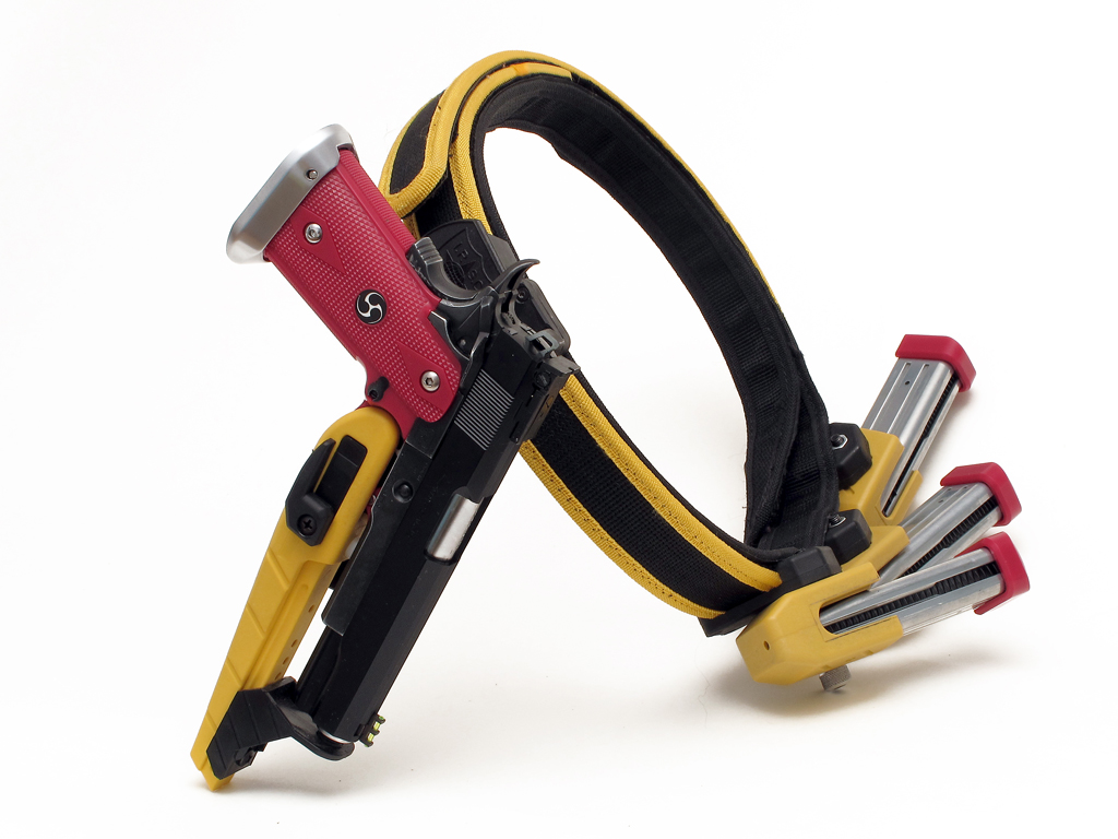

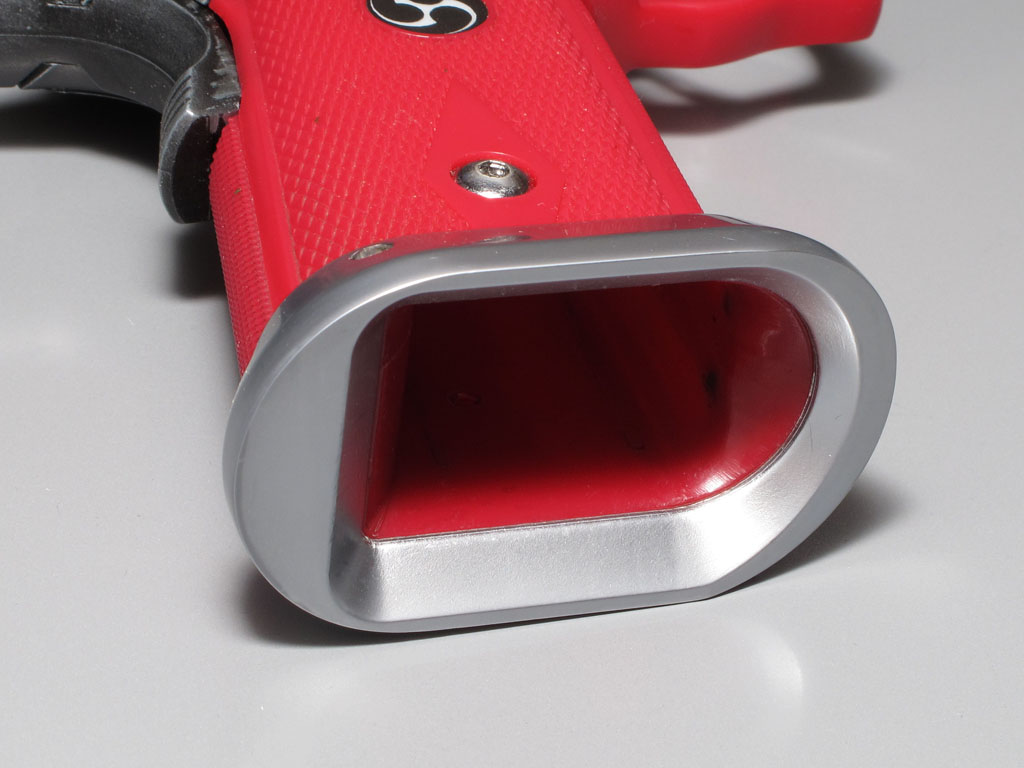

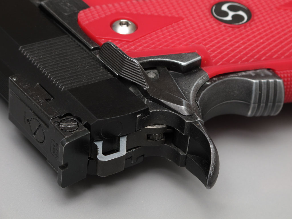

Tak sem nahazuji jednu z mých plynovek od TMka.
Původní TM HiCApu jsem musel upgradovat z důvodu opotřebení a něco jsem přidal navíc. Již z krabice překvapila vysokou přesností.
Hlaveň Tanyo Koba Twister 6,04 mm, Hop Up guma Nine Ball fialová, pera AIP 120 %, shock buffer Airsoft Surgeon, píst Shooters Design, přenastavené třílisté pero, pracovní plochy leštěné, spoušť AIP stavitelná, pažba STI WE, šachta WE, kosmetická úprava kohoutu - obroušen chrom, vybroušený povrch a část je brynýrovaná, muška Davidson Custom optické vlákno zelené.
Před úpravou do 225 fps s kulemi G&G 0,2 g a plynem Predátor 134a, po úpravě 245 fps. Na jednu láhev cca 2500 ran. Zvýraznilo se kopnutí a je důraznější pohyb závěru.
Terče jsou nastřeleny na vzdálenost 5 m, velikost 2 cm, použité střelivo G&G + plyn Predátor 134 a, 6 ranné položky vkuse.
IMG_0729.jpg [ 360.22 KiB | Zobrazeno 65846 krát ]
04.jpg [ 96.54 KiB | Zobrazeno 65863 krát ]
TM HiCapa 5.1.jpg [ 386.58 KiB | Zobrazeno 65863 krát ]
Poznámka: Úprava povrchu kohoutu.
03.jpg [ 119.82 KiB | Zobrazeno 65863 krát ]
Poznámka: Úprava šachty pro zásobník.
01.jpg [ 104.88 KiB | Zobrazeno 65863 krát ]

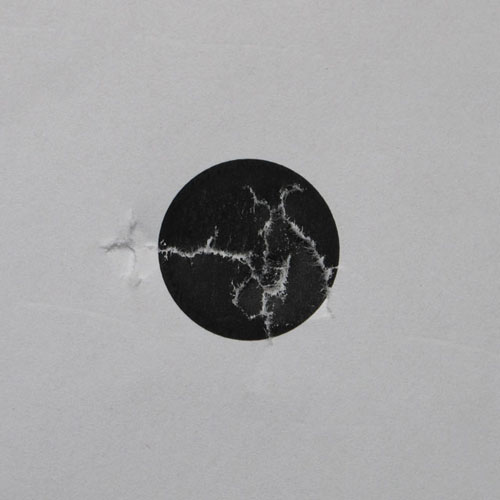

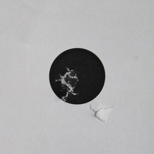

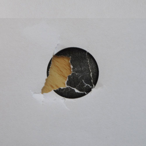

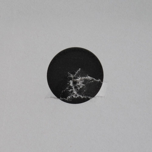

Tady jsou terče.
12.jpg [ 34.99 KiB | Zobrazeno 65862 krát ]
11.jpg [ 40.39 KiB | Zobrazeno 65862 krát ]
10.jpg [ 33.82 KiB | Zobrazeno 65862 krát ]
09.jpg [ 35.15 KiB | Zobrazeno 65862 krát ]
08.jpg [ 36.33 KiB | Zobrazeno 65862 krát ]
07.jpg [ 36.37 KiB | Zobrazeno 65862 krát ]
06.jpg [ 30.45 KiB | Zobrazeno 65862 krát ]
05.jpg [ 35.09 KiB | Zobrazeno 65862 krát ]
04.jpg [ 39.68 KiB | Zobrazeno 65862 krát ]
03.jpg [ 32.83 KiB | Zobrazeno 65862 krát ]
02.jpg [ 32.14 KiB | Zobrazeno 65862 krát ]
01.jpg [ 31.83 KiB | Zobrazeno 65862 krát ]
00.jpg [ 35.19 KiB | Zobrazeno 65862 krát ]
