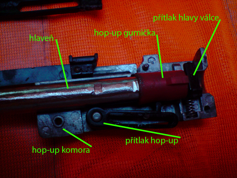

dobry , posledné dni riešim problém z hop up Gumov do mojej VSRky a kedže je problém ju zohnať u SK aj CZ predajcov uvedomil som si že tam niečo nehraje a potrebujem váš názor ......
našiel som tento obrázok montáže Gumičky a doteraz som uvažoval s tým že ten výstupok má byť hore kde je prítlačné miesto , ale ked pozeram na toto tak vážne neviem načo tam vlastne je .....
tym pádom ak by nemala žiadny význam dá sa použiť hocijaká iná gumička ktorá tam rozmermi sadne a bude to 2-3x lacnejšie
prosím vyjadrite sa kto má nejaké info rád si to prečítam .........

nejde ani tak o výstupek, jako o tlušťk ua tvar gumy, bo VSR nemá AEG hlaveň- jine "okýnko" pro hop gumku. proto je hopina jinak tvarovaná a dík těm výstupkům drží v komoře a nemuchlá se (za horním ústím je baz opory).
doufám že to je srozumitelné:-)

no je dosť problem že tieto gumy vyraba asi len King Arms , Firefly a ešte jedna značka , ale unás sa dá maximalne z problemami zohnat King Arms aj na tu treba cakat par týždňov .........zatial mam teda vyradenú hlavnú zbraň a nemožem ísť na akcie lebo by to bola nuda ....
ešte skúsim opraviť pôvodnú ktorá má momentálne na mieste kde je pritláčaná hopupom peknú dieru ale silikón to snaď spraví len ten válček vo vnútry tam už nieje

jestli je trhnutá, tak s tím už nic nehne, ten silikon se na to pořádně nechytí... střílet to bude ale hopovat všelijak, dávám tomu tak 10% na uspech :-(
KA, firefly a promiky sou ej...
