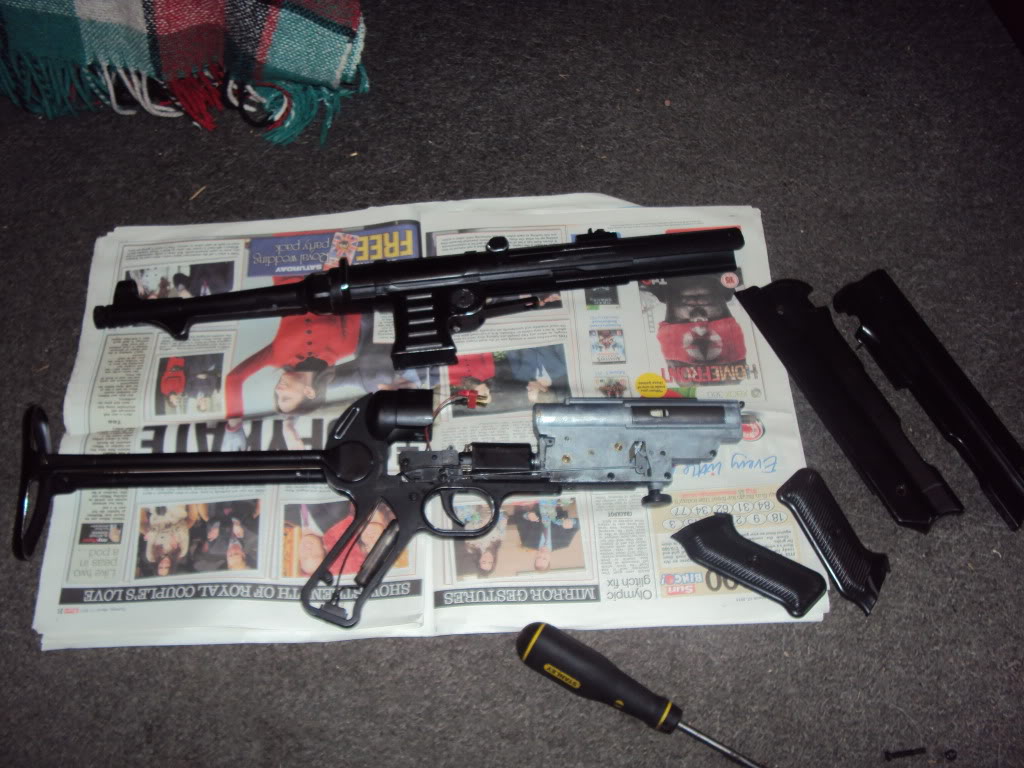

Dobrý den, chtěl bych se zeptat, jestli někdo neví jak rozdělat horní díl mp40 az k hop upu. Já jsem to hledal, ale nikde jsem to nenašel. Děkuji za odpověď.

dekuji za odpoved, ale to neni to co hledam ja myslel

ten uplne nahore tu hlaven jsem myslel

neni z pravej strany medzi šachtou zásobníku a vyhadzovacím okienkom poistná skrutka? po jej odstránení by mala isť vrchná časť zosunúť z vonkajšej hlavne a mal by si sa dostať k hop up komore
