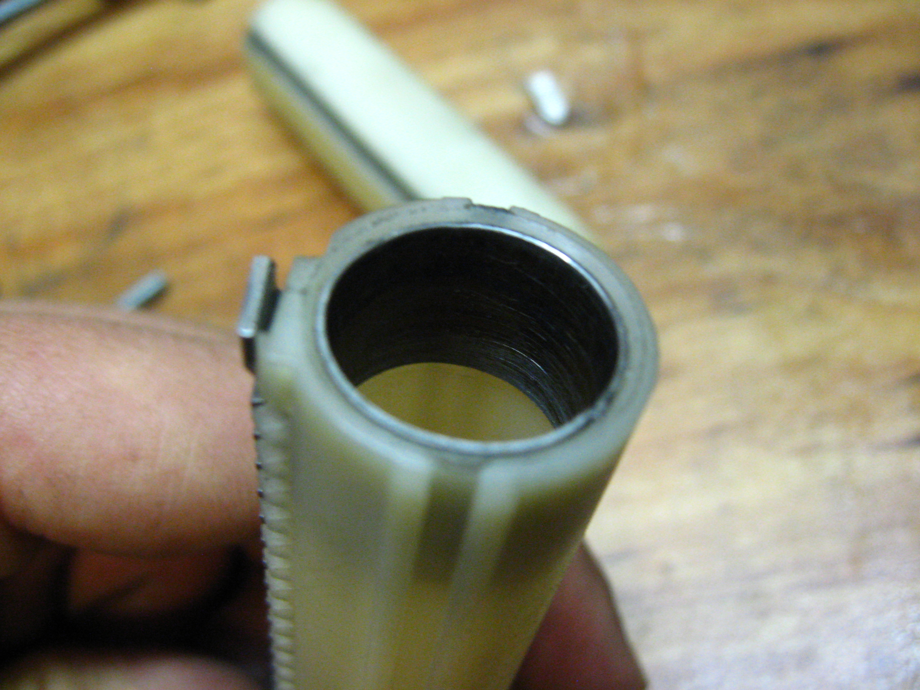

mám zbran SR-25, je v ní upgrade ( kola SHS, hop komora-As pro a guma systema, mblock, pružina M130, nová kabeláž, baterka a motor. ) Píst jsemv tom měl SHS s celokovovým ozubením ale po akci se rozsypal, takto sem zničil už dva http://www.airsoftguns.cz/detail.php?&id=1526 .

jakym zpusobem se ti ty predchozi pisty znicily?
01 zář 2012, 13:08
Příspěvky: 611
Nový příspěvek Re: Jaký píst
no jeden měl zamáčklý hřeben do vnitř ( praskl plast), druhý měl vylámané zuby, oba vydrželi sotva jednu akci
edit: download/file.php?id=6265&mode=view
tohle jsme do nového pístu aby se nezamáčkl dovnitř, tak se vylámaly zuby

a nedrou zuby pistoveho kola o zuby pistu?
01 zář 2012, 13:27
Jo taky se mi to nezdá na 130ce ty SHS musí držet....někde bude fail...

ještě se chci zeptat mohla by ty písty rozbíjet velká kadence?

no kdyz je to tak mrte moc krutoprisna kadence, tak pist se ti kvuli ni muze znicit
:roll: no lepsi by bylo si zmerit kadenci za sekundu treba pres mikrofon...

ten SHS je ok, lámala mi ho kadence...

UFC jsem měl a je dost křehký. Po čase se začal vylamovat plast v zadní části podpírající první zub v pořadí záběru až časem ten plast odletěl. Slícované a vyztužené to bylo. Pravda, kadence 32r/s na M120 Systema, na M130 Systema a kadenci cca 22r/s zatím drží bez potíží. Veškeré SHS písty, krom toho zeleného jednozubého, jsem dostal různě křivé. Někdy byly vodící kolejničky křivé tak, že kdybych je zpiloval na rovno, tak už tam nebudou.

BTW: Nově jsem tu měl 2 SHS s 15 ocelovými zuby a oba měli vyosenou díru pro hlavu pístu tak, že se hlava pístu ve válci v určitém bodě úplně zasekla (přibližně v poslední 1/3 zdvihu, kdy už to hodně vedou kolejnice v mechu a není to tam tak na volno). Kolejničky už tedy měly oba rovné. Jeden to měl 0,5mm mimo osu a druhý o něco málo víc. Chvíli jsem myslel, že je to záměr, ale vyzkoušel sem x dalších pístů a neměl to žádněj jinej.
EDIT: ten jejich zelenej celoplast je úplně v pořádku, tak nevim co tam vymejšlej
